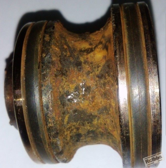

发表于 2013-3-2 14:57:47 | 显示全部楼层
嗯, 很同情你的情況, 但在高温回火後, S136的耐腐蝕性能會大大降低。
下次可考慮更改工藝, 使用低温回火。
 楼主| 发表于 2013-2-28 18:31:00 | 显示全部楼层
MikeXu 发表于 2013-2-26 14:02
如果电火层不去除, 不管你用什么温度回火都不耐蚀.
能具体点吗

 楼主| 发表于 2013-1-18 18:37:24 | 显示全部楼层
S136有三种回火温度:一种是200-350
2是:400-650
3是650-800,我们选的是第二种,一胜百和我们沟通的时候也是第二种工艺,查了相关资料后,第二种回火温度得到的结果是最差的,材料的耐腐蚀性和韧性是最差的,

 楼主| 发表于 2013-1-18 11:05:17 | 显示全部楼层
shenfuhai 发表于 2013-1-17 19:41
对于s136来讲,正常淬火后在500度左右的回火,会强烈地降低耐酸性,耐腐蚀性。
楼主有什么处理工艺来改善它,提高耐酸性,耐腐蚀性

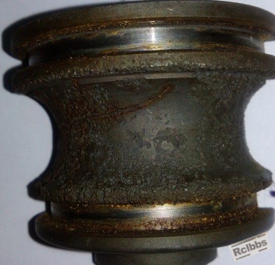

发表于 2013-1-16 16:20:04 | 显示全部楼层 |阅读模式
S136钢材,在一胜百原厂处理,客户那边使用一段时间后出现开裂,腐蚀,请各位大侠帮忙分析!
这个零件是从模具上拆下来的
这个零件是从模具上拆下来的
这个零件是使用后,拿去酸洗后的照片图
这个零件是使用后,拿去酸洗后的照片图

发表于 2013-1-16 16:22:40 | 显示全部楼层
也不知道你的工艺和热处理要求,你要人家猜呀
 楼主| 发表于 2013-1-16 16:25:55 | 显示全部楼层
热处理硬度51度。
 楼主| 发表于 2013-1-16 16:28:05 | 显示全部楼层
我马上去查查。。。。。

发表于 2013-1-16 20:50:31 | 显示全部楼层
请查查回火工艺。是低温回火还是高温回火?热处理后有什么加工?另外,这个腐蚀的工件用什么酸洗的?
发表于 2013-1-18 13:27:52 | 显示全部楼层
是不是表面脱碳了呀,我用国产的4CR13打PVC产品都没腐蚀这么厉害,PP的产品用H13做模具也不腐蚀。

 楼主| 发表于 2013-1-17 13:25:26 | 显示全部楼层
热处理后精加工。两次回火520度和500度。
