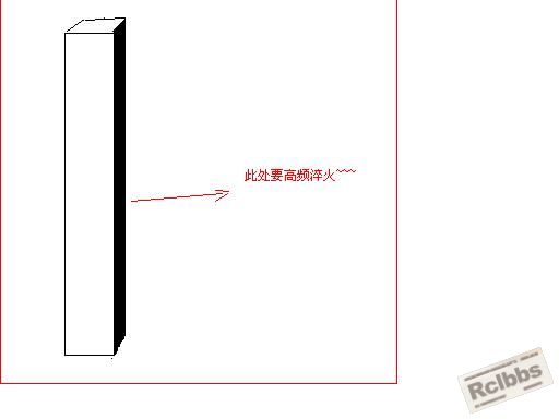

。新手。求草图~~~~

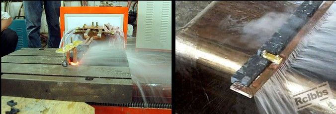

类似于平面导轨的连续感应淬火热处理的感应器,加装导磁体,45度角打喷水孔,边喷水边淬火.如图所示

能不能发个草图~~ 谢谢老大了~~~

发表于 2013-1-16 21:46:33 | 显示全部楼层 |阅读模式
求助:45#钢板~高频淬火感应线圈的制作方法·`` 未命名.JPG 钢板略图~~
