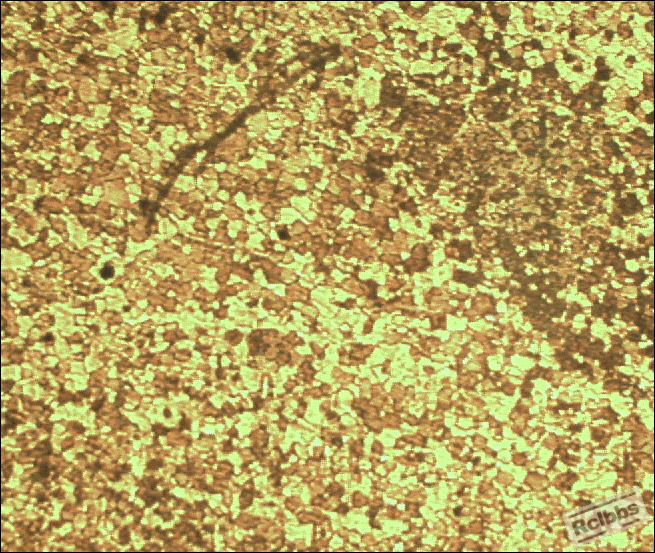

细晶强化,粗的一个就能低一些了。
发表于 2013-1-17 14:13:22 | 显示全部楼层
金相组织就是铁素体加上少量的奥氏体。如果该组织里面有少量的马氏体(体积含量小于15%到20%)可以降低钢的屈服强度,增强伸长率,提高塑性;当然如果晶粒尺寸变大点亦可以降低其屈服强度,所以降低晶粒等级就可以降低其屈服强度。(个人看法,还请高人帮您解答。)

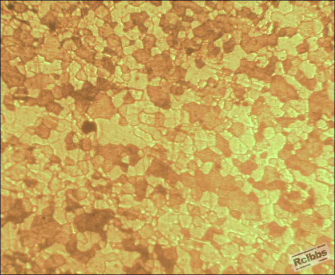

发表于 2013-1-17 14:22:57 | 显示全部楼层
可以采用球化退火的方法来实现。

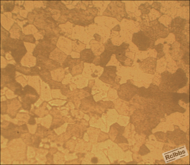

发表于 2013-1-17 13:39:06 | 显示全部楼层 |阅读模式
我们的一直想要优化430铁素体不锈钢的产品性能,特别是屈服强度偏高的问题,所以特别做了金相图,请问这样的晶粒等级是否为8级,这样的等级对应的屈服强度如果为一个标准的话,那么,降低晶粒等级到6级左右,应该就可以降低屈服强度了,是吗?请教各位老师了。
上图顺序依次为:400X,200X,100X。
 楼主| 发表于 2013-1-17 20:31:06 | 显示全部楼层
是否可以简单理解为,只要增加保温时间就可以达到目的呢?或者这样说,将上述退火工艺时间增加一倍,理论上就可以达成目的对吗?至少趋势是这样的对吗?

个人愚见,组织为铁素+马氏,不改动碳含量的话,进行退火处理。
发表于 2013-4-27 20:00:54 | 显示全部楼层
铁素体,该钢种制样要求高,要耐心、轻轻磨抛,如试面发热,铁素体侵蚀后会比较深色。

发表于 2013-4-30 20:50:46 | 显示全部楼层
如果技术条件允许 适当延长退火时间。
