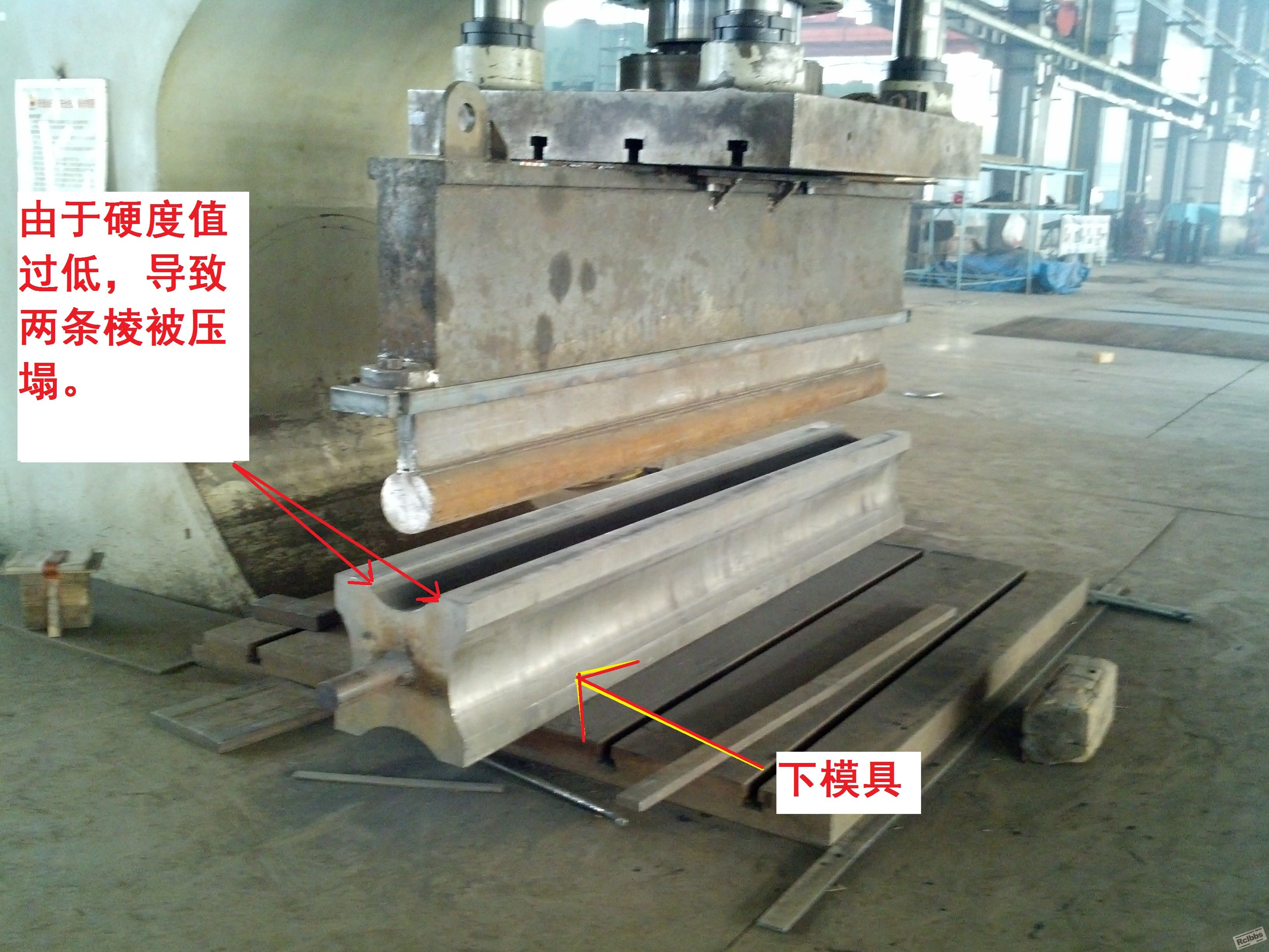

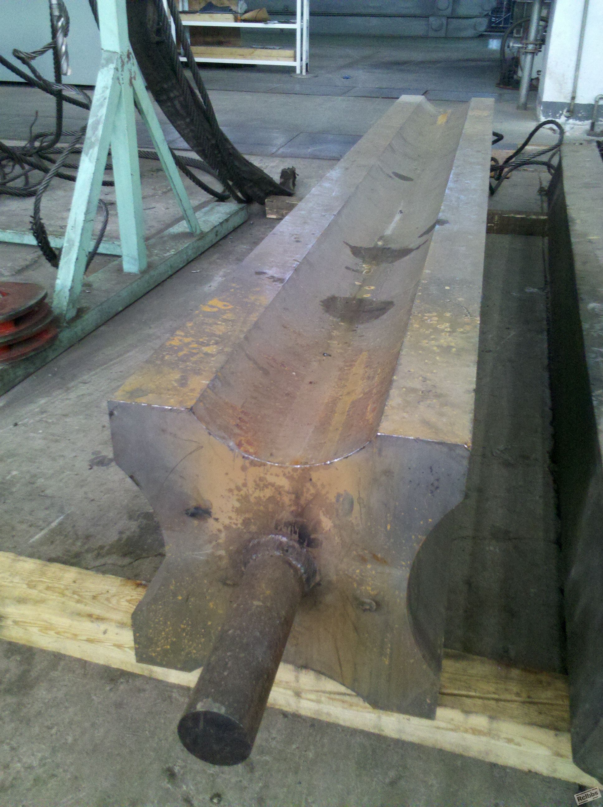

下模具详图
下模具详图
模具工作图
模具工作图
    一套弯曲模具(1个下模和4个上模),材质ZG270-500。加工对象为厚度5-20mm,材质为Q235B及Q345B钢板。要求:硬度达到20-30HRC(如果能高些更好)
    问题:淬火后低温回火是否可行?
    问题起源:
    由于经验不足,在设计时未考虑硬度问题。
    铸造后采用去应力退火处理,精加工后的模具在实际应用中发现硬度严重不足。
    于是采用正火处理: 温度870°,保温4h,
    测得硬度值100HBS,硬度值仍低,因此决定采用淬火处理,由于担心开裂及变形,因此用一个与其配套的上模具试淬(材质相同)。
    淬火温度:860° 保温时间:3h   淬火介质:水,
    目测未发现开裂和严重变形。由于目前还没完全冷却,无法测其淬火后硬度值。
    附注:下模如图所示,整体尺寸:400*400*3000mm 宽*高*长
    四个面为4个不同的R值R125mm,R150mm,R175mm,R200mm,模具尺寸精度要求较低。
