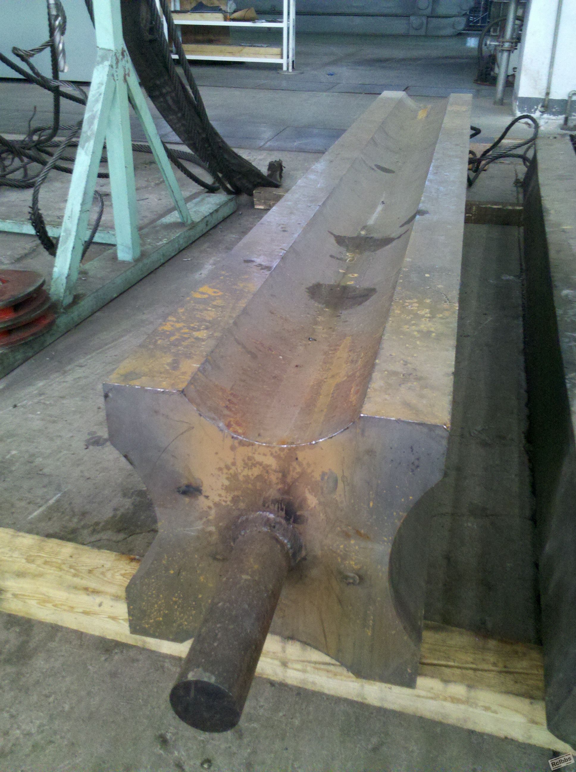

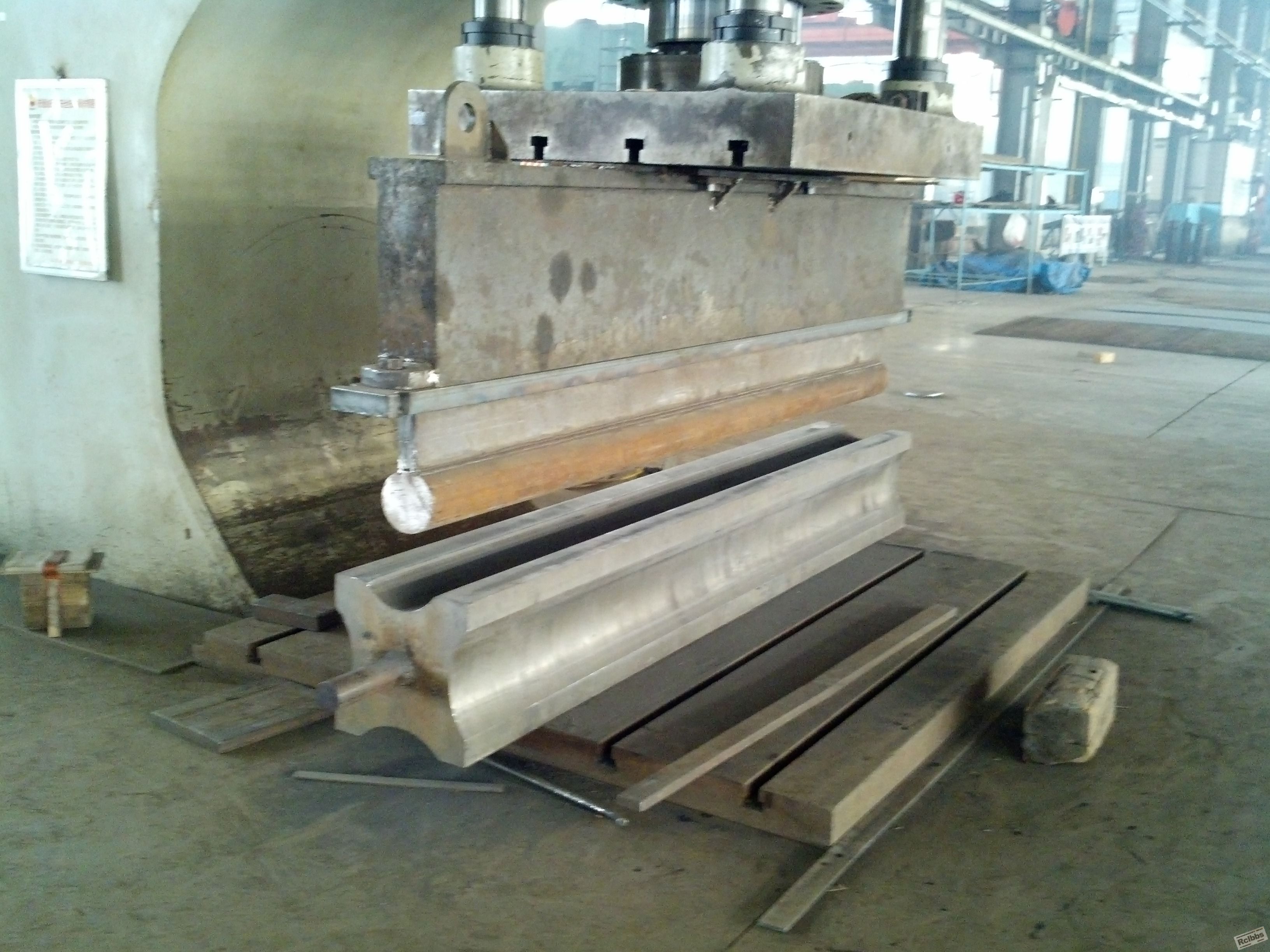

发表于 2013-1-17 18:01:19 | 显示全部楼层 |阅读模式
模具工作图
模具工作图
下模具详图
下模具详图
我设计了一套冷弯模具,尺寸为400*400*3000,4个面有凹槽,尺寸R125,R150,R175,R200mm,材质:ZG270-500。用来加工R140-R400范围内的材质Q235B和Q345B的钢板。现在这个模具的硬度只有100HBS,在加工钢板时,下模具的两条棱边受力最大,且接触面积小,因此被压塌。我希望通过调制的办法使其硬度提高,但是我不知道该如何确定模具的表面硬度,是保证比钢板的硬度高就可以吗?
