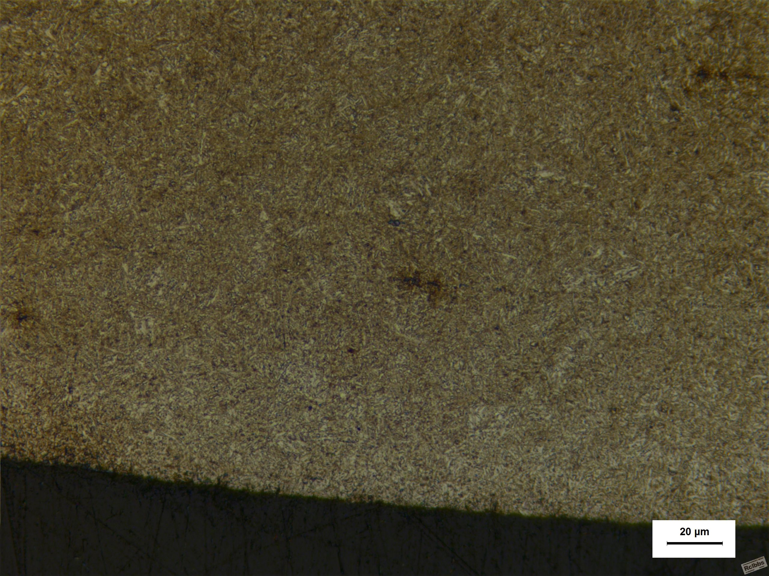

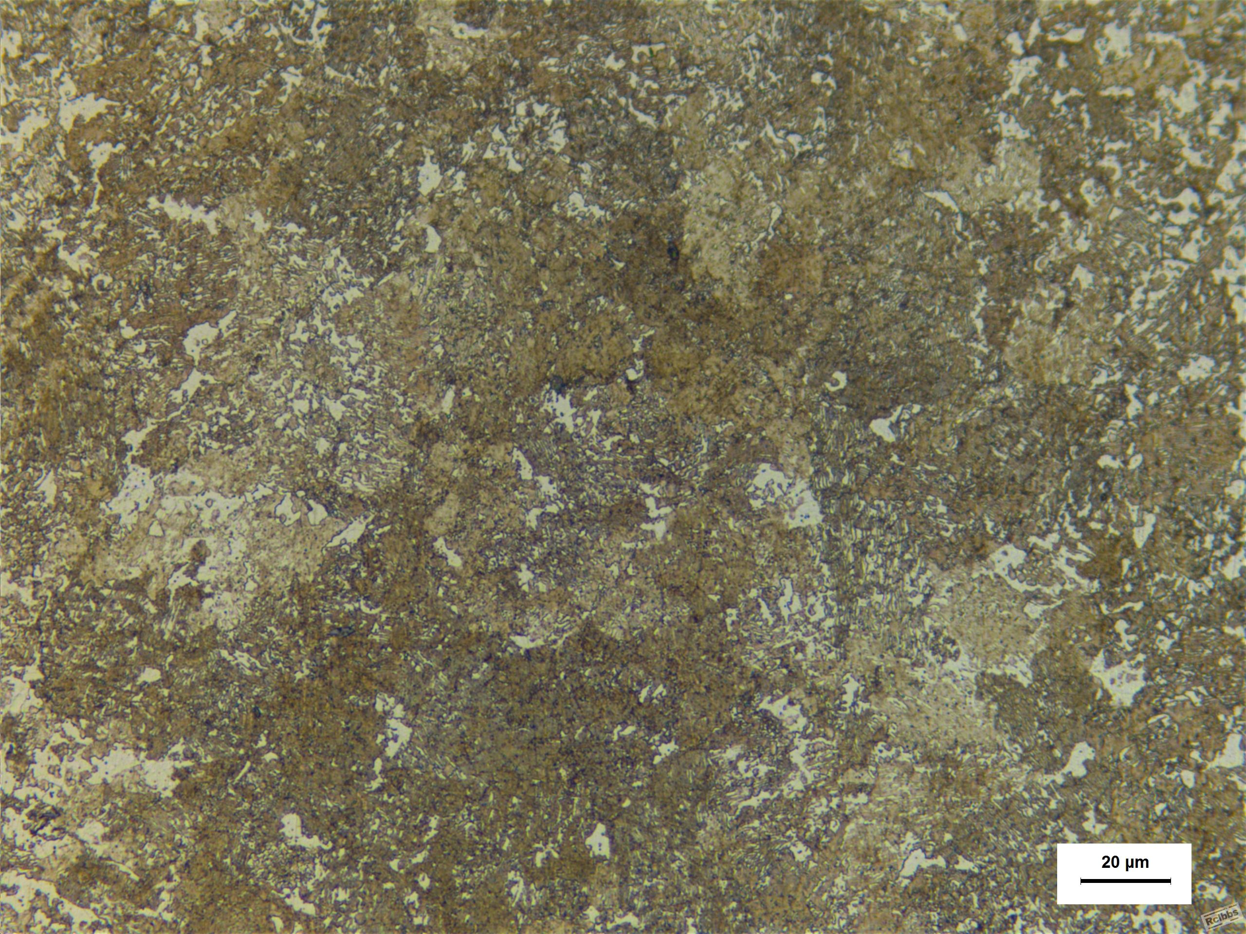

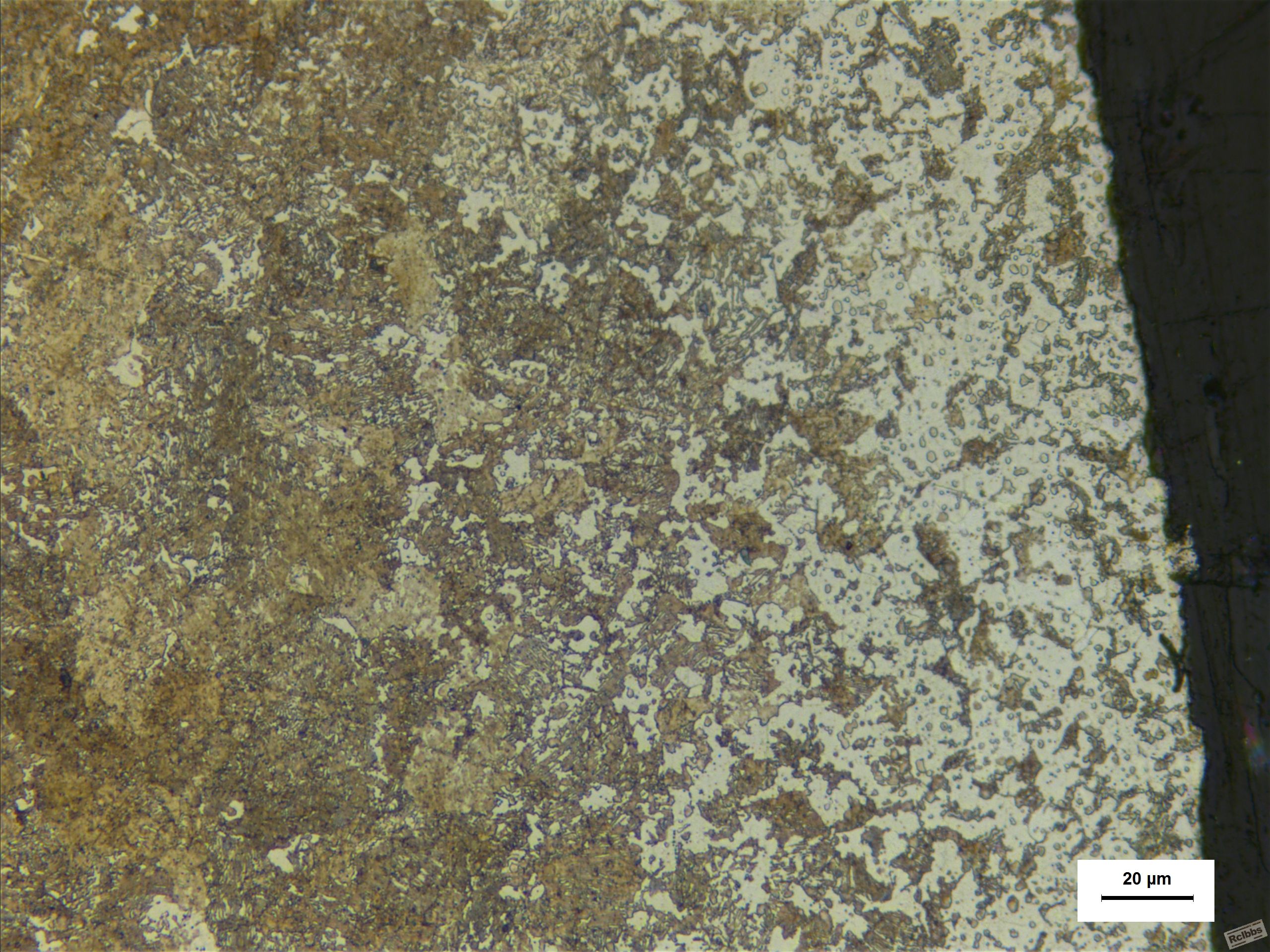

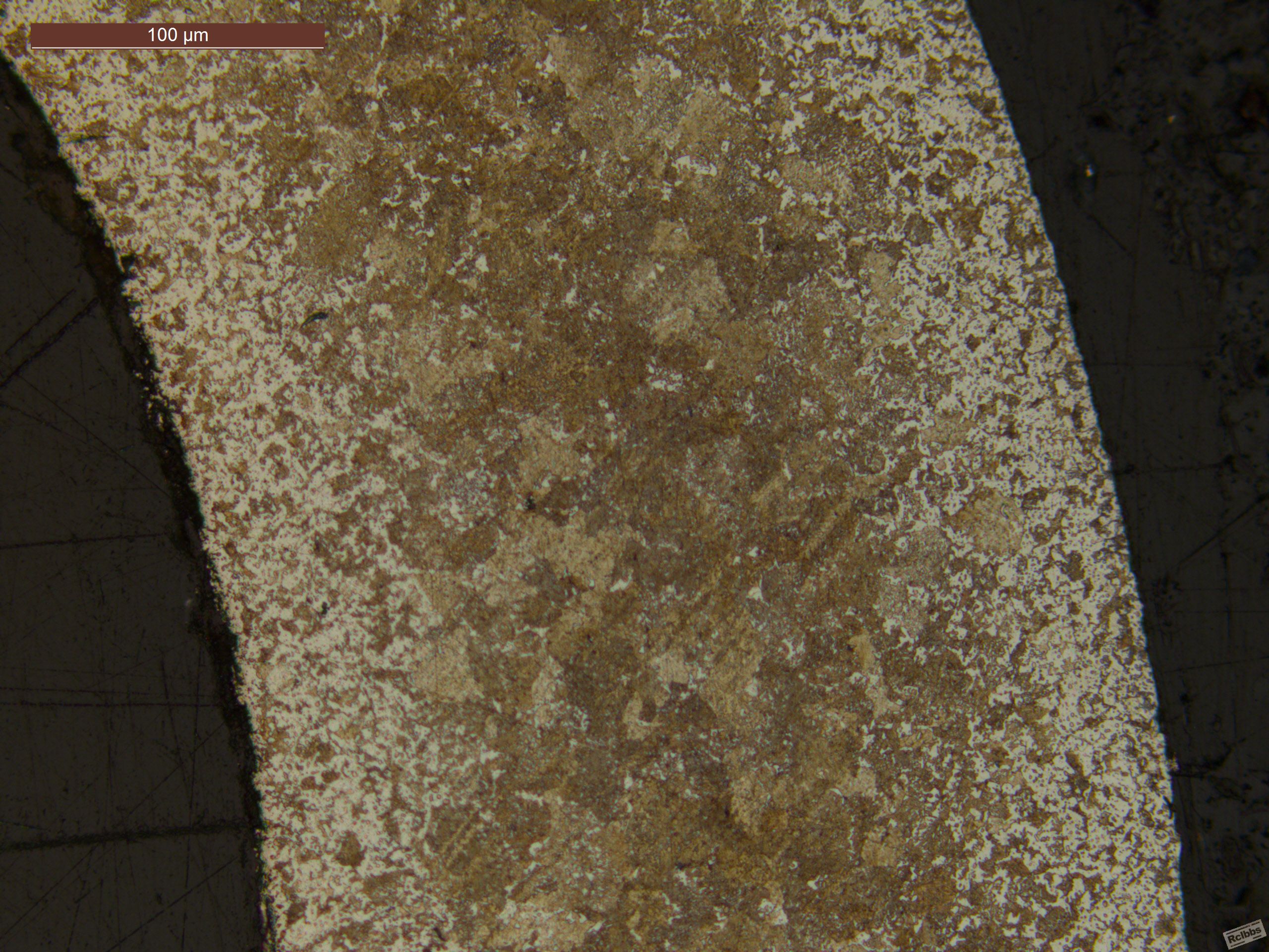

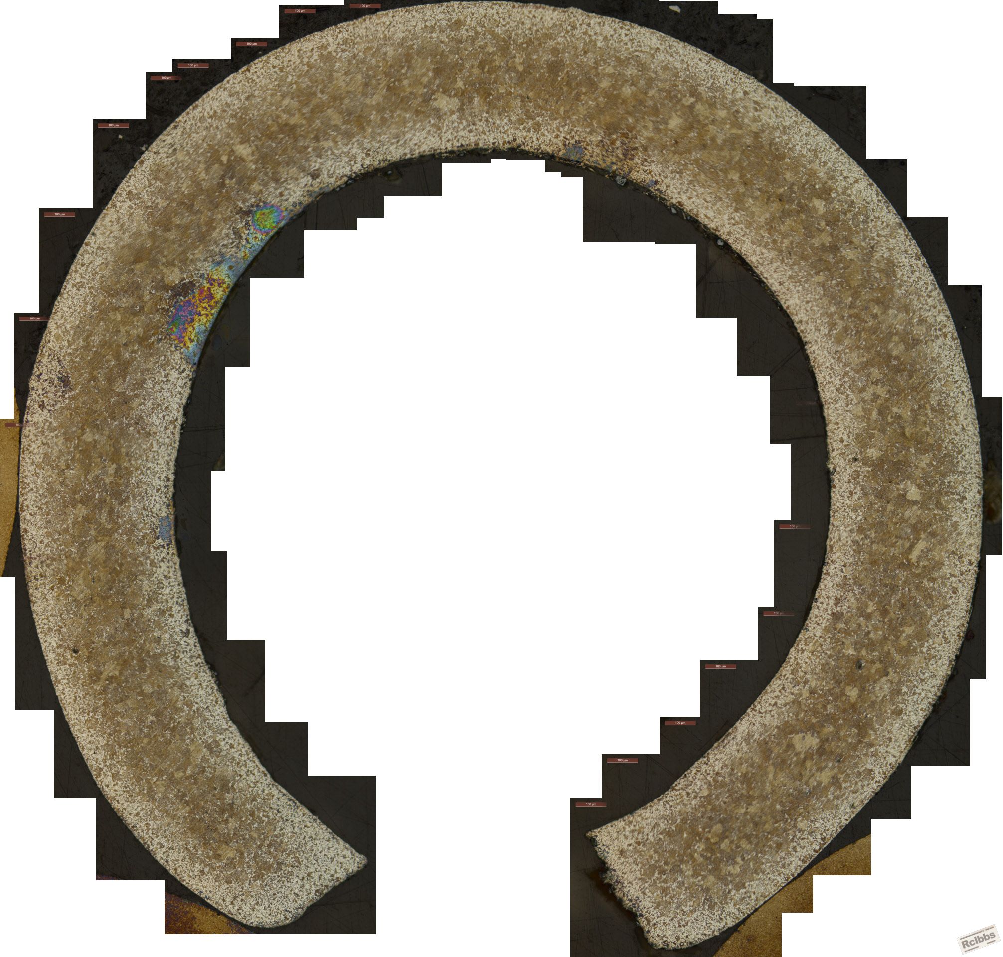

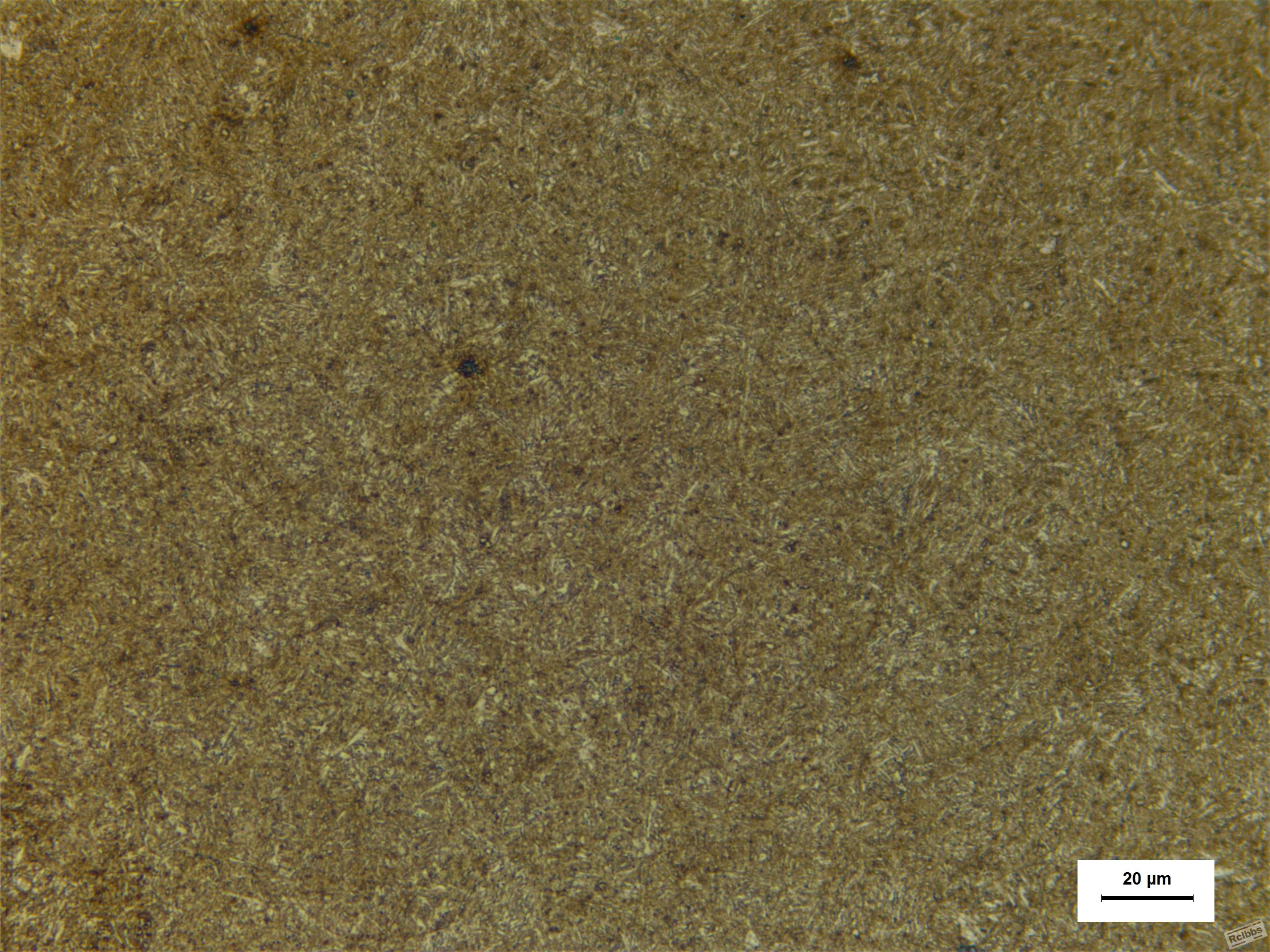

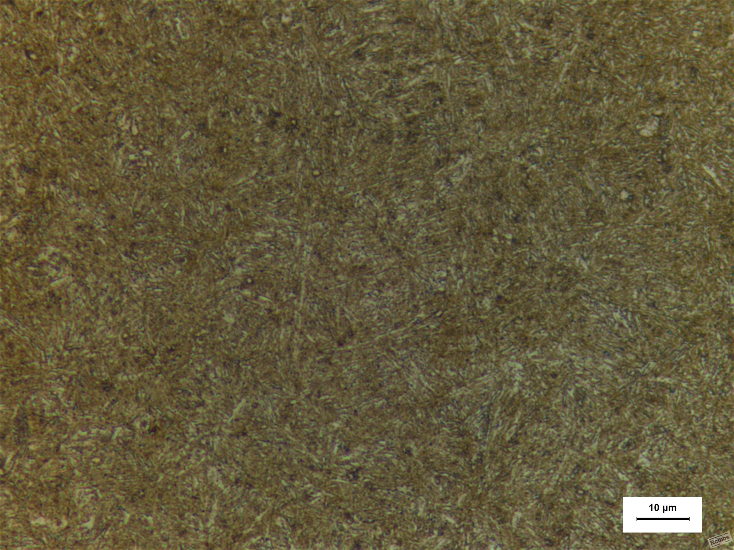

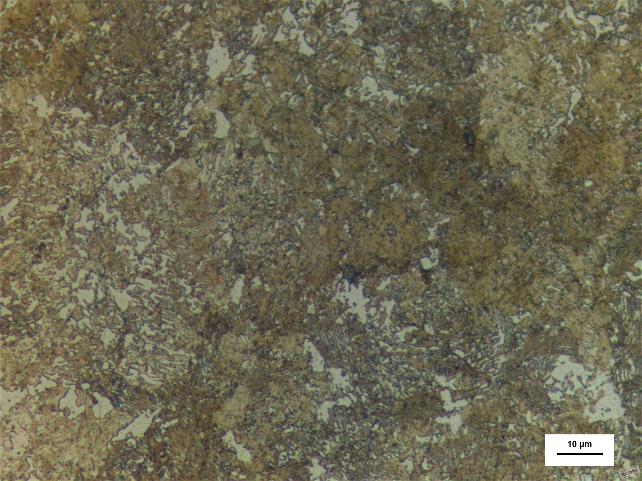

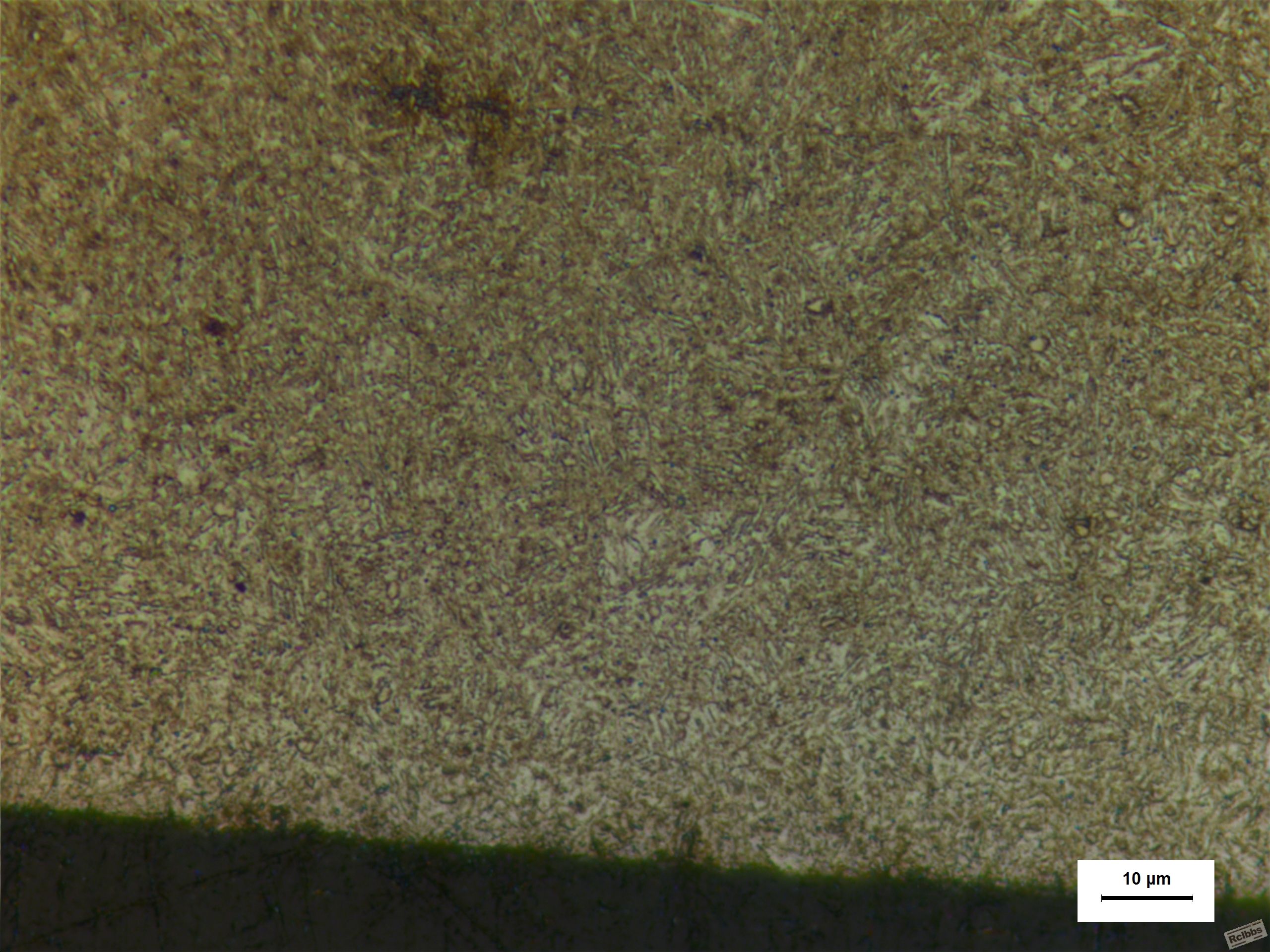

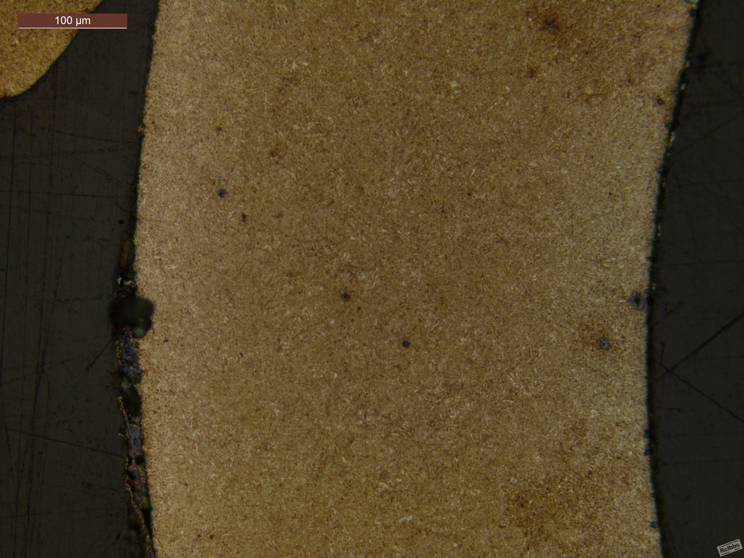

发表于 2013-1-17 18:20:53 | 显示全部楼层 |阅读模式
   最近我们有一批外加工的产品,检测硬度超差。抽了6个,其中5个硬度在492.1—514.0之间。一个硬度在249.7—264.0之间。我马上做了金相,发现问题样严重脱碳,心部珠光体,该产品应该是淬火-回火组织。产品厚度0.5mm,长10mm,外径3mm。外协厂说他们是在没有滚圆成品之前检测的钢板硬度,问是不是滚圆成品影响或者我检测操作失误。但是金相是不会骗人的,明显是他们的问题,他们叫再抽检几个。我在想能抽到不合格都是运气,如果现在抽不到,那他们就会要求公司放行。 200x-1.jpg 200x 500x-2.JPG 500x 500x-4.JPG 500x-心 1000x.JPG 1000x 1000x-1.JPG 1000x-心 已拼接001.jpg 整个端面 200x.jpg 200x-正常样 500x.JPG 500x 500x-1.JPG 500x-心 1000x-2.JPG 1000x 1000x-3.JPG 1000x-心

 楼主| 发表于 2013-1-17 18:28:35 | 显示全部楼层
这么小的零件,他们肯定是先把钢板淬火-回火以后再加工成产品。说明有一个不合格,肯定还有其他的不合格。公司没给我材料、工艺等信息,主管叫只出硬度结果。如果说10000个里有10个,这次抽到,下次不一定能抽到,概率太小了。但是大家看我拍的整个端面,从他的脱碳看应该不是先处理钢板,然后再加工成成品。

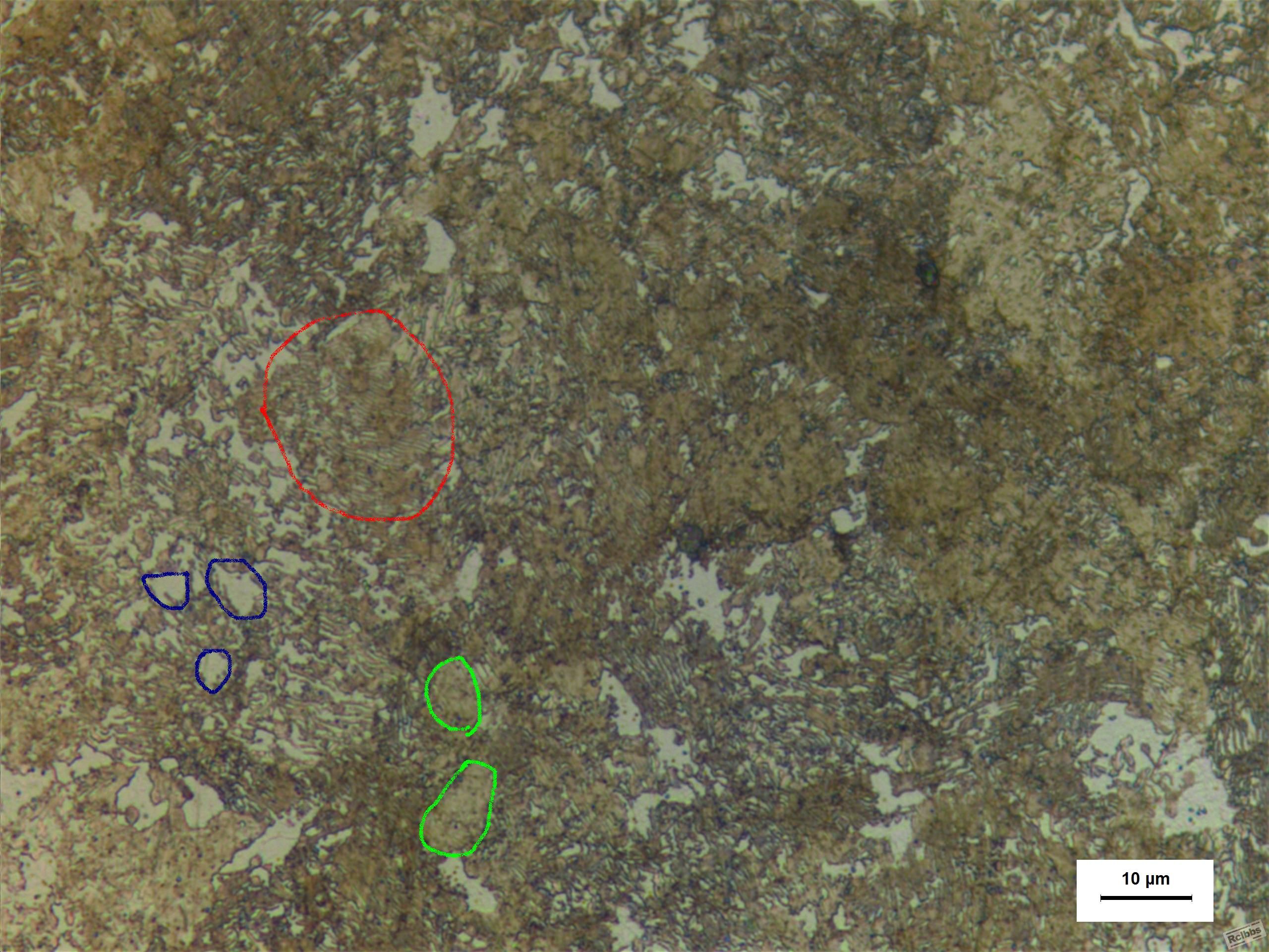

发表于 2013-1-18 22:48:24 | 显示全部楼层
材料是65Mn?那白色的是不是铁素体,我觉得就有疑问了。特别是3#的图片,我觉得白色的是残A和M的可能性更大哦。

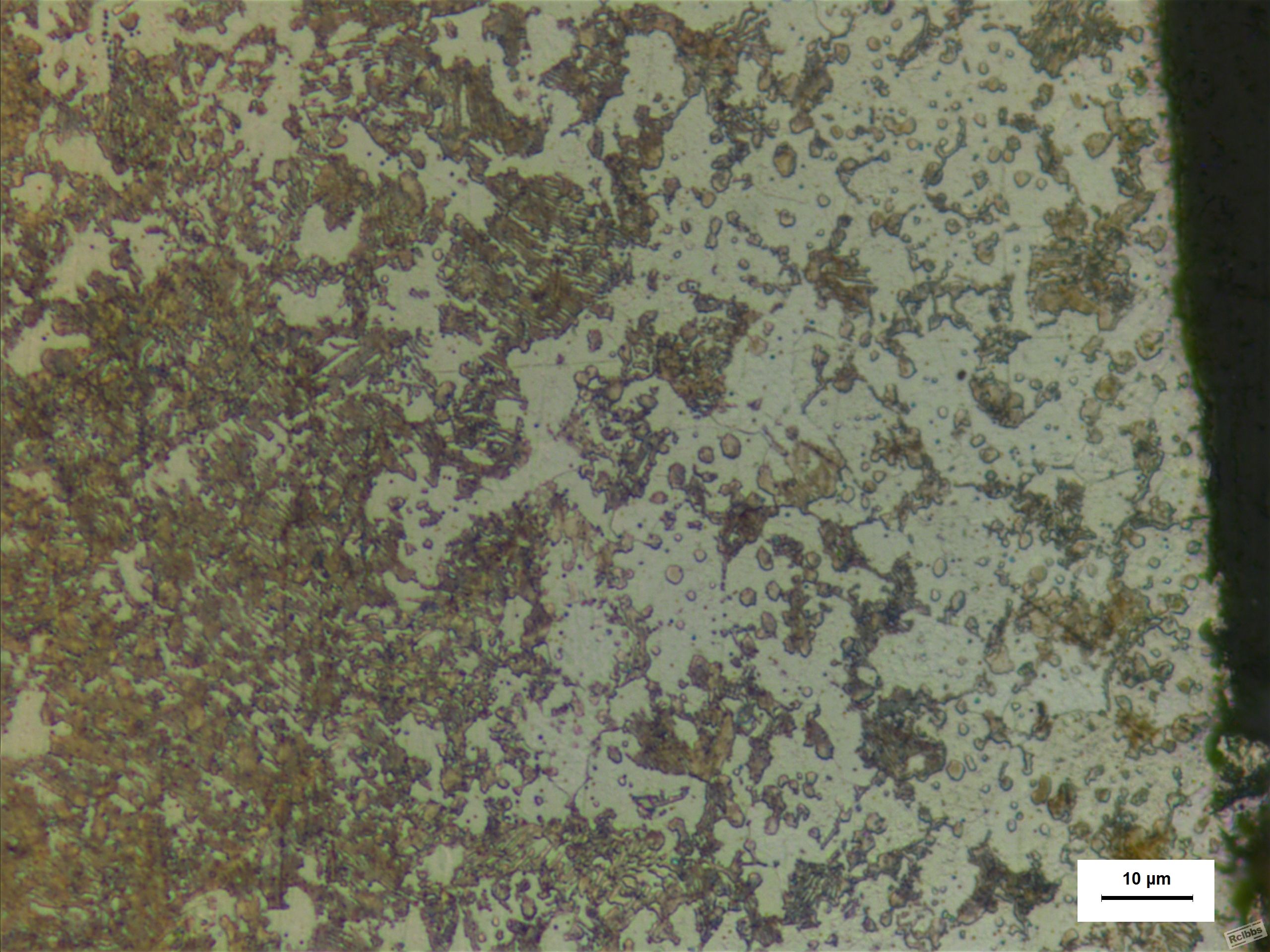

 楼主| 发表于 2013-1-17 18:44:25 | 显示全部楼层
清霜 发表于 2013-1-17 18:28
这么小的零件,他们肯定是先把钢板淬火-回火以后再加工成产品。说明有一个不合格,肯定还有其他的不合格。公 ...
再发一张图片给大家,问一个以前发的帖子http://www.rclbbs.com/forum.php?mod=viewthread&tid=129175关于组织位相的问题。红色是不是片状珠光体?蓝色是因为位相不同磨到片层的铁素体还是本来就是块状的铁素体?绿色是不是磨到了片层的渗碳体?
1000x
1000x
可以把图放大一点,红色片层就明显一点。
