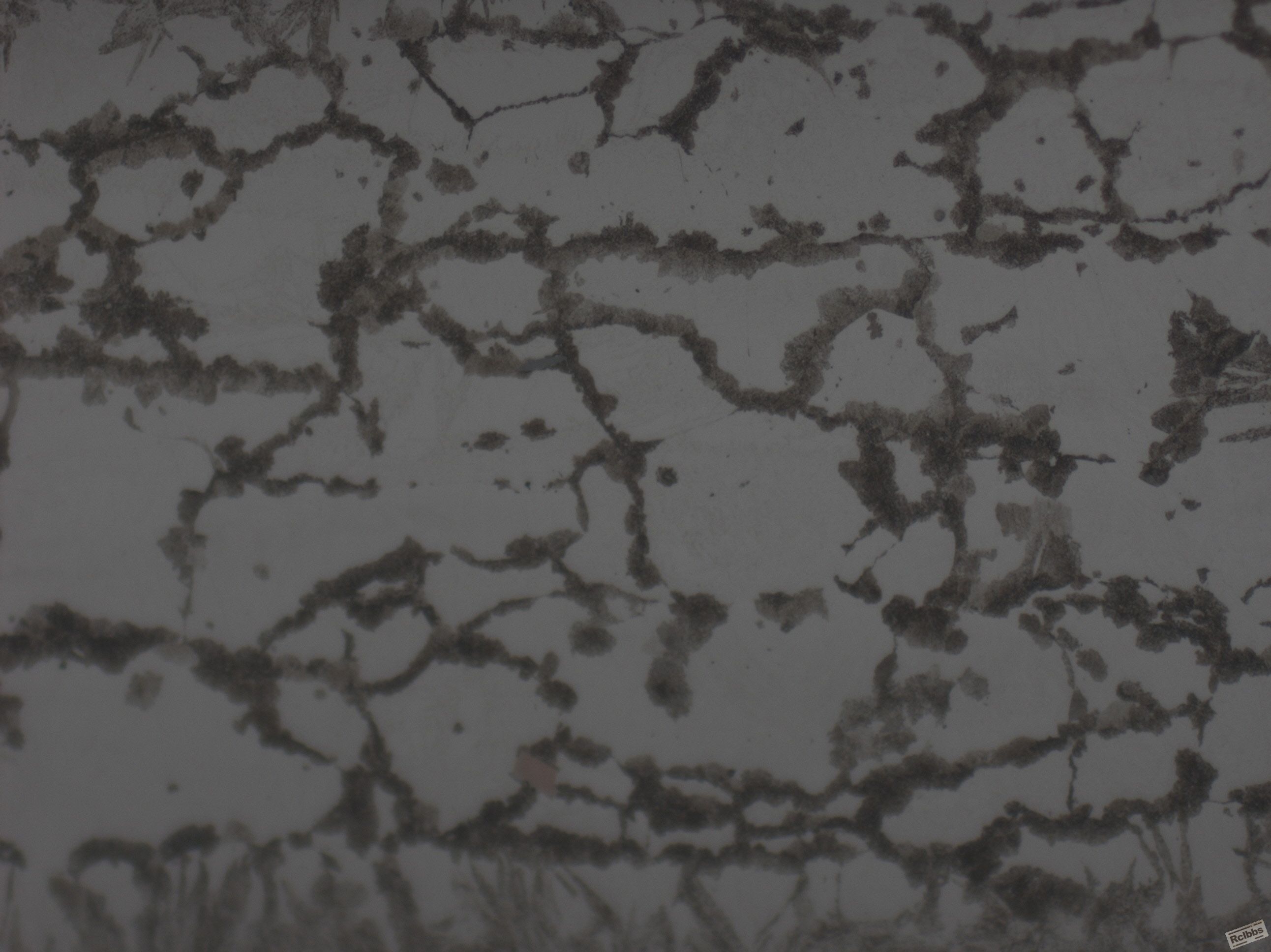

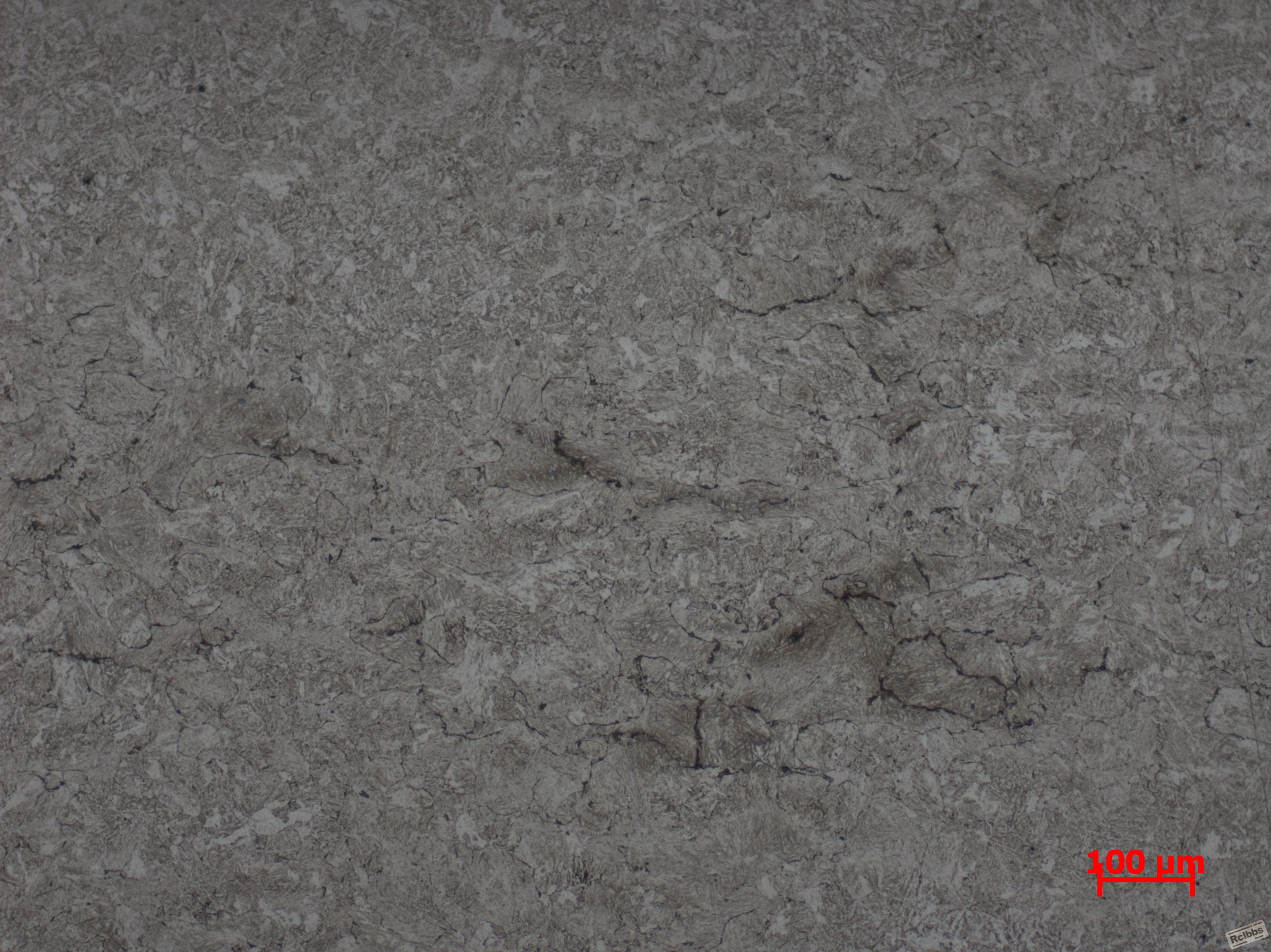

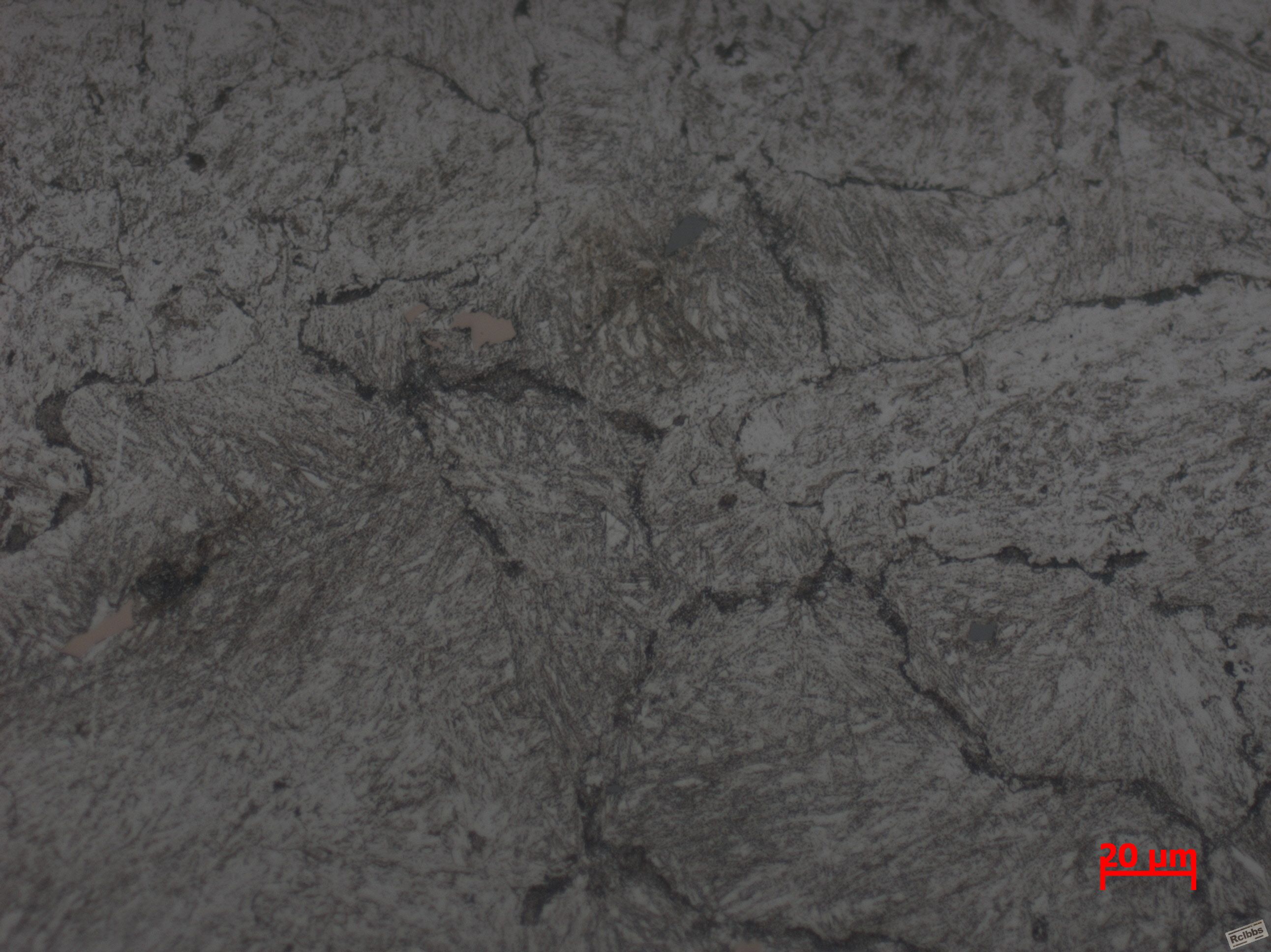

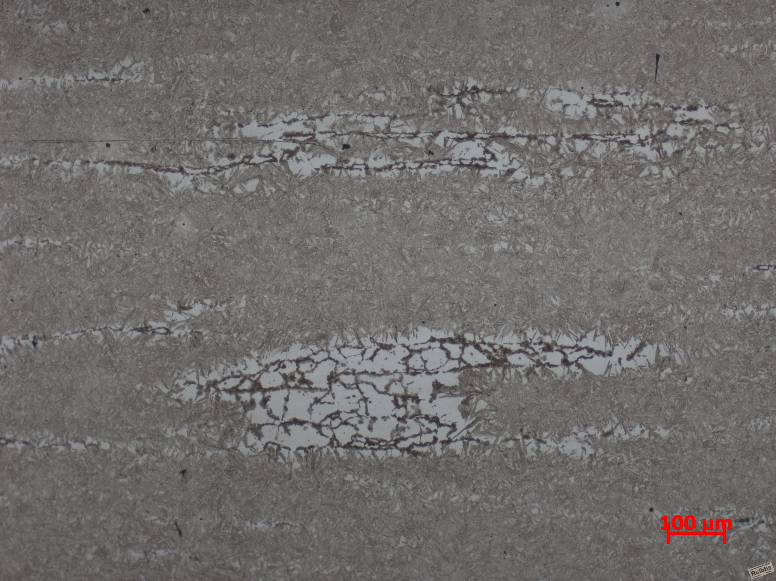

 楼主| 发表于 2013-1-21 21:58:27 | 显示全部楼层
谢谢专家指导,其实这些钢的工艺是正火+回火。
但是为了提高生产效率,正火后没有冷到室温,基本上在300左右就入炉回火了。
738金相上的白两块应该是偏析造成的。白亮块打显微硬度换算成洛氏硬度大概在50HRC左右。
正常组织大概在29HRC.
签到天数: 1505 天

个人认为是成分偏析造成的,特别是在晶界有析出,造成其附近贫碳的原因。

最近干了一批模具钢P20和738,心部金相晶界较粗,能否肯请各位有经验的师傅帮我帮我看下,到底是什么原因引起的?看起来不像是裂纹。不知道这算不算正常?
738心部X500
738心部X500
这是738放大500
738心部X100
738心部X100
这是738放大100
P20心部X500
P20心部X500
这是P20放大500
P20心部X100
P20心部X100
这是P20放大100

发表于 2013-1-23 08:08:38 | 显示全部楼层
一个疑问:即使是偏析造成正火后局部有马氏体(或贝氏体)组织,高温回火后也不至于硬度还有那么高吧?
 楼主| 发表于 2013-1-23 08:44:42 | 显示全部楼层
我猜测是偏析较严重,回火抗力较高的缘故吧。
