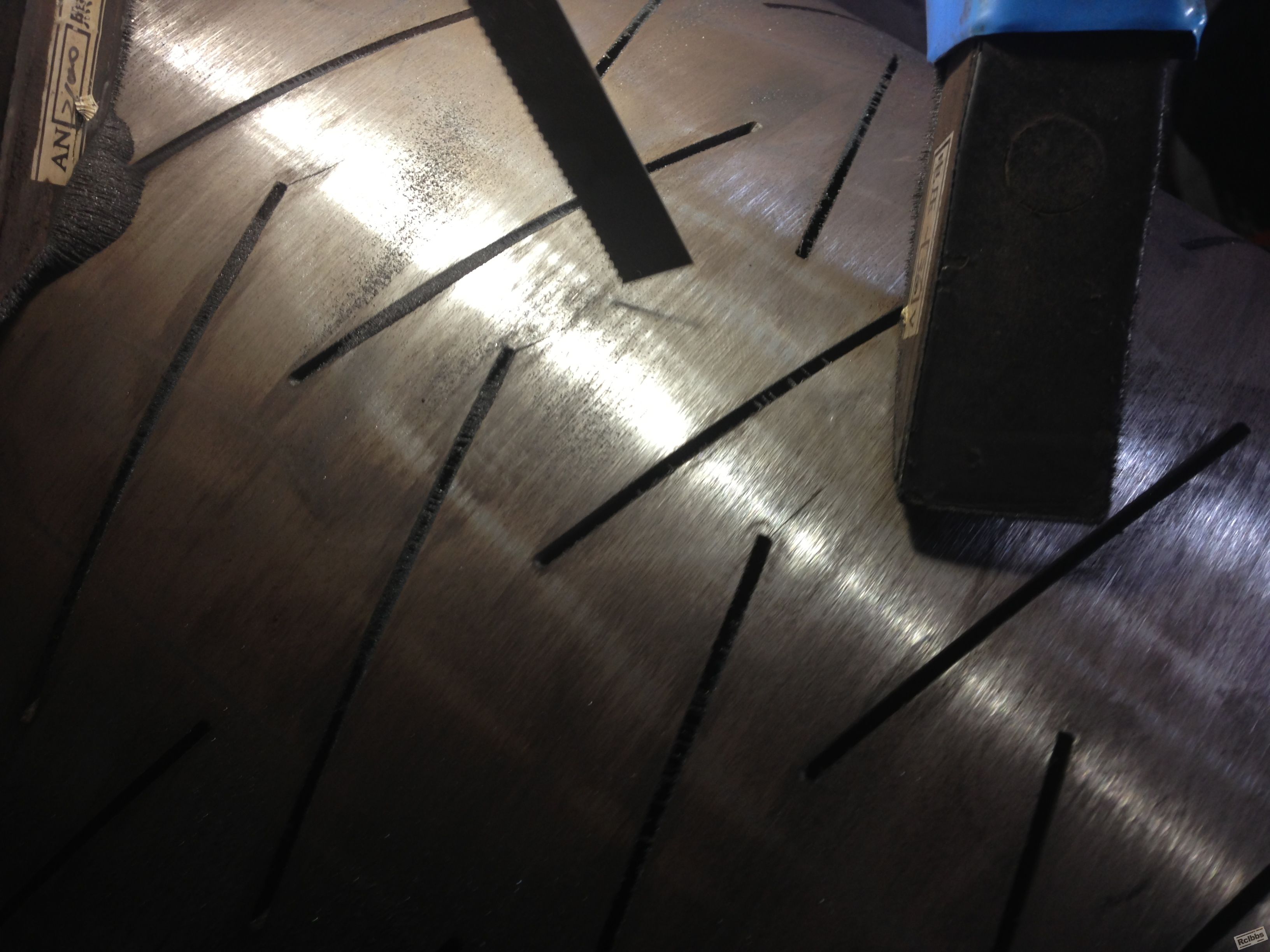

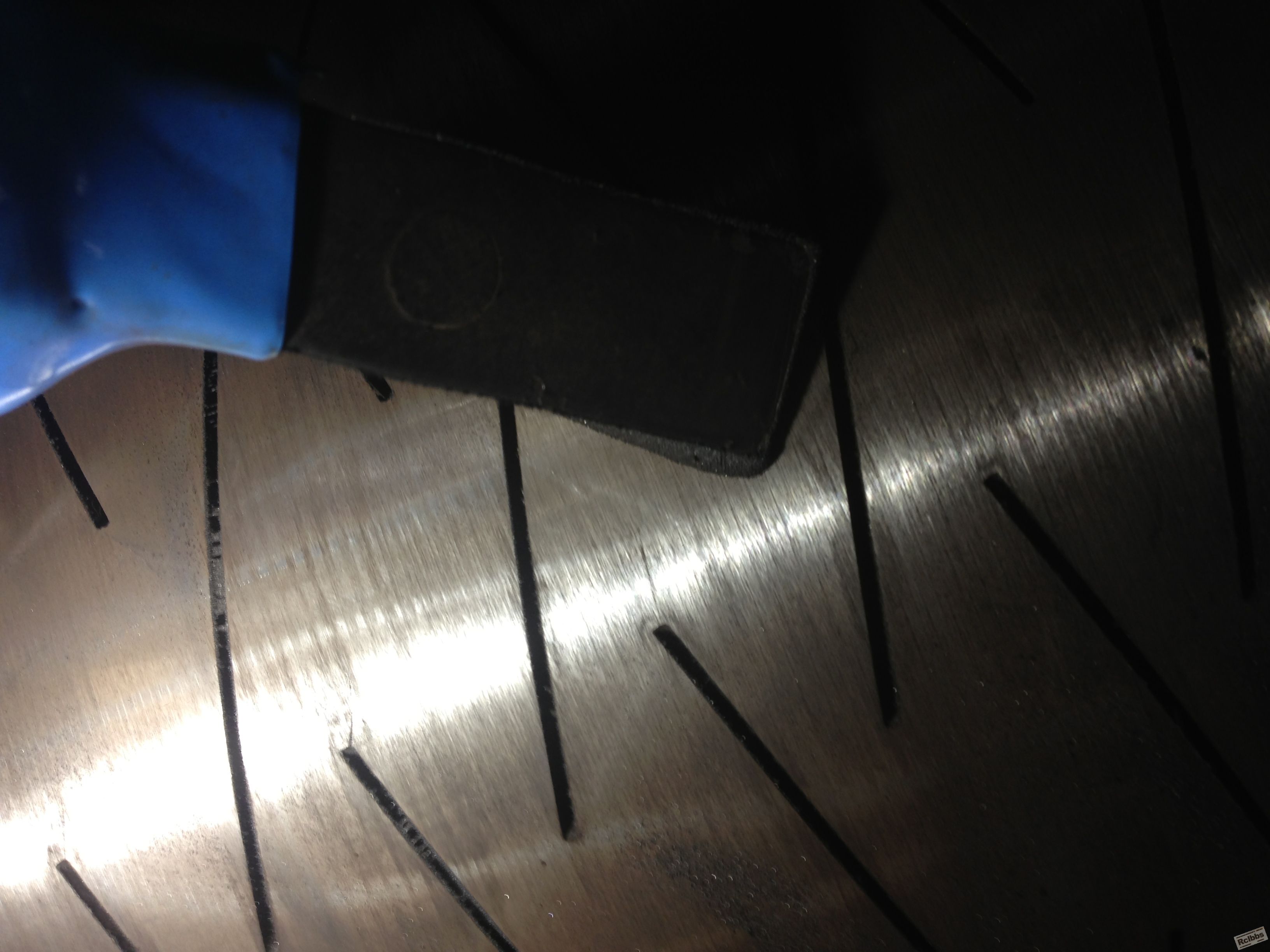

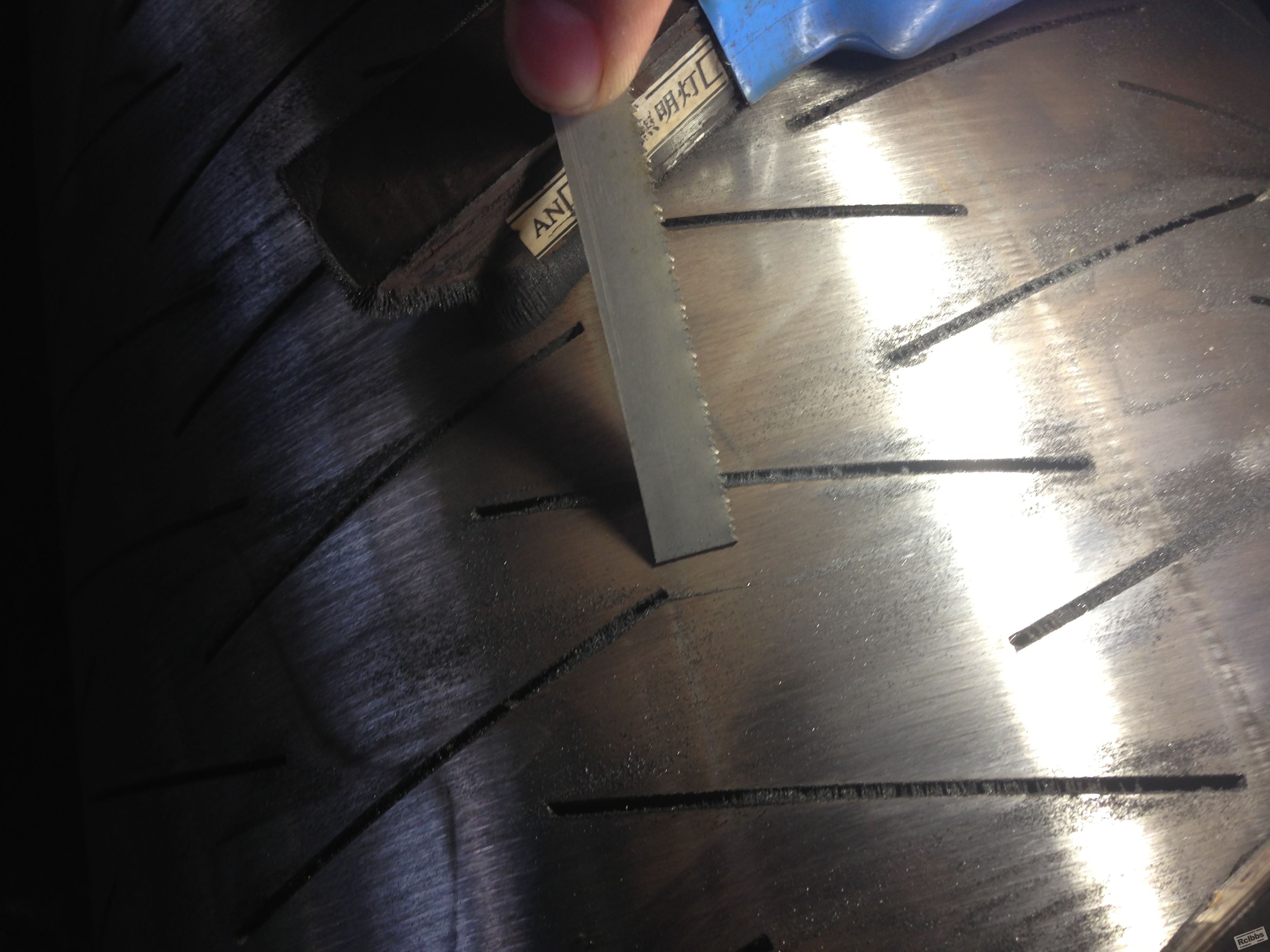

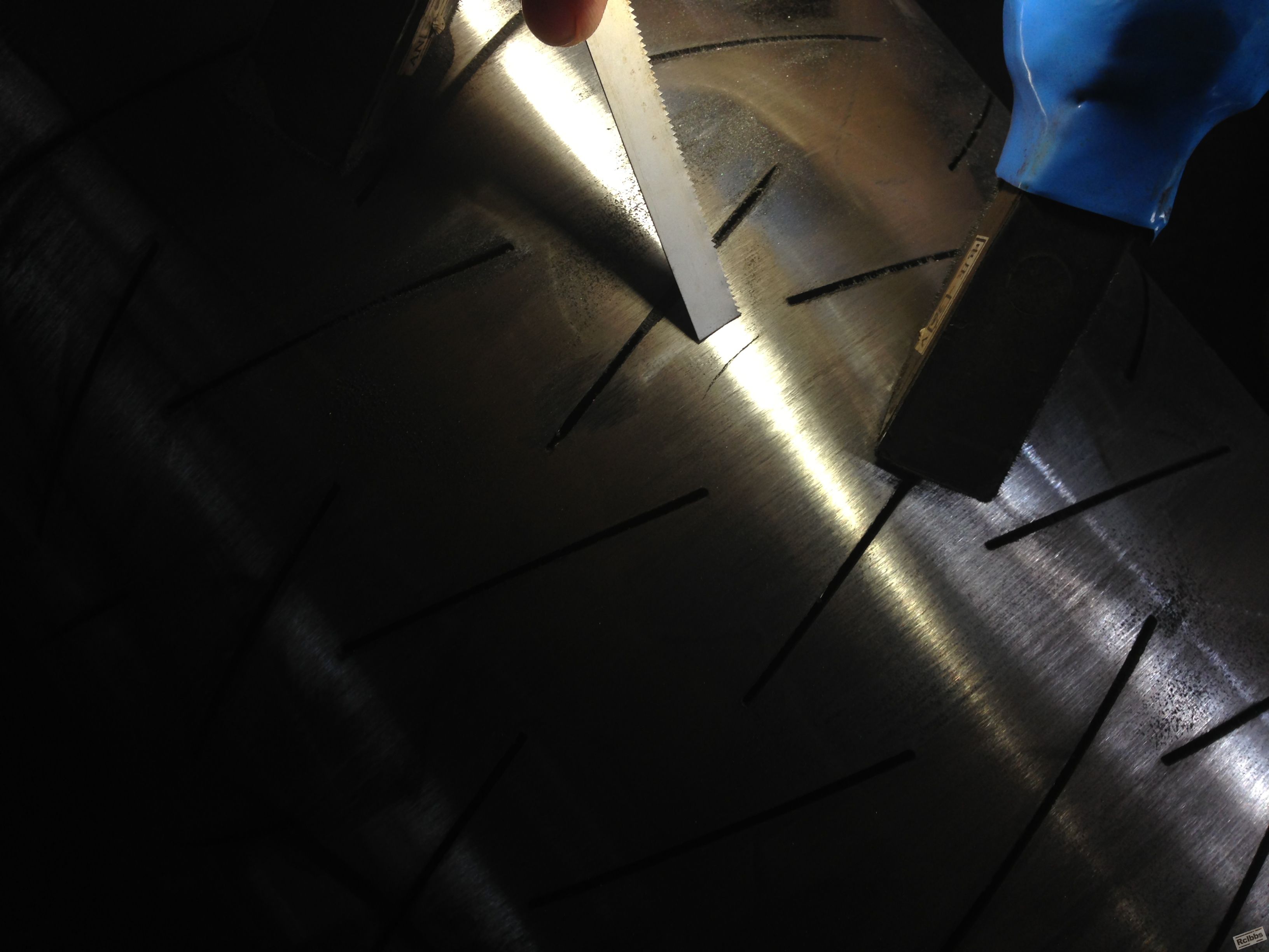

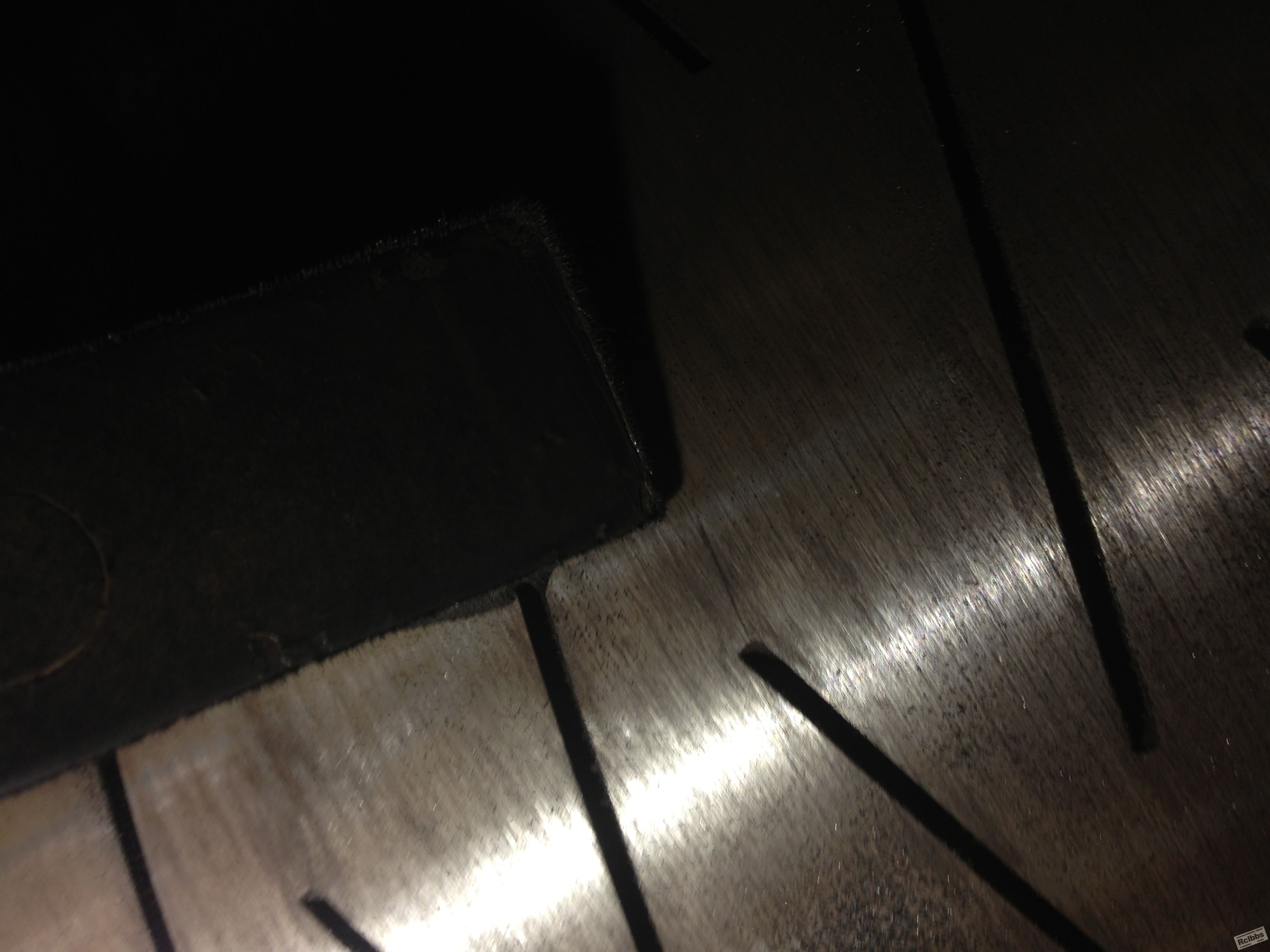

[求助] 48CrMnA 中频后 割槽的 端口出现裂纹 请教这是什么原因造成的

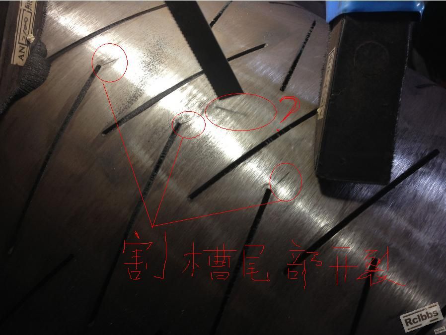

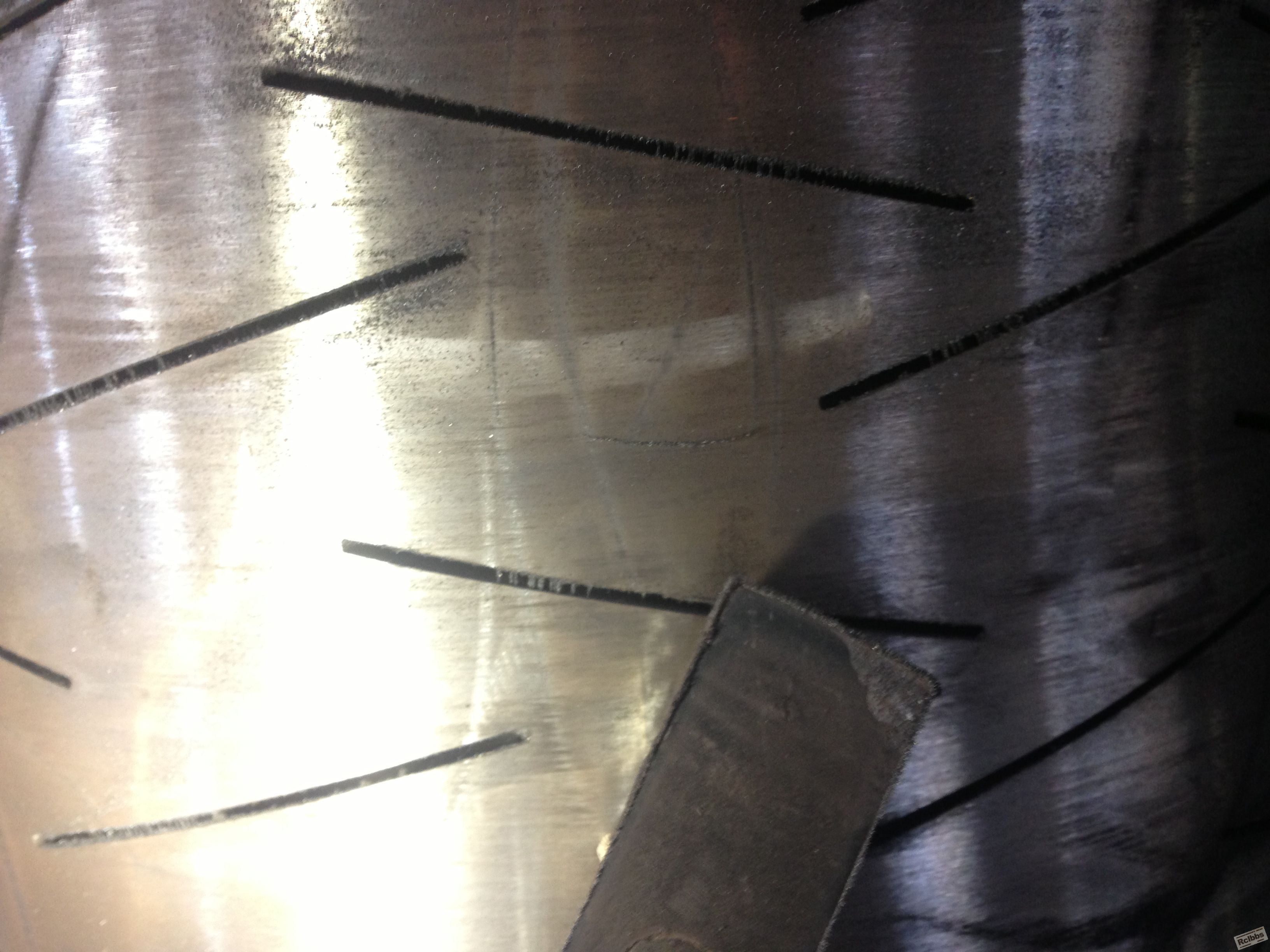

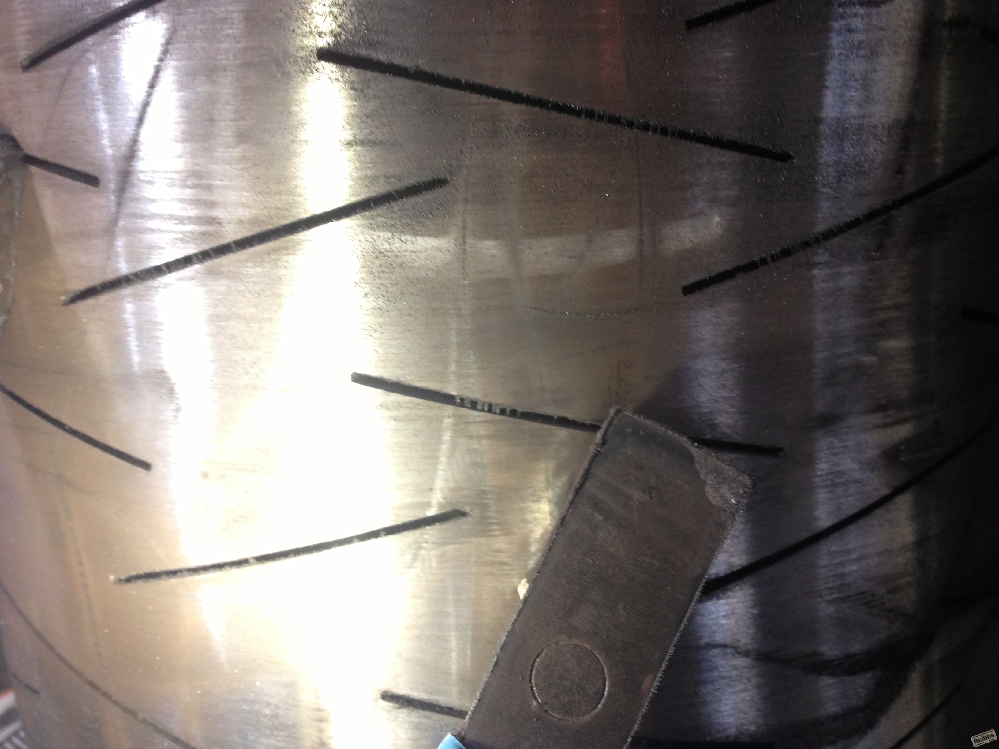

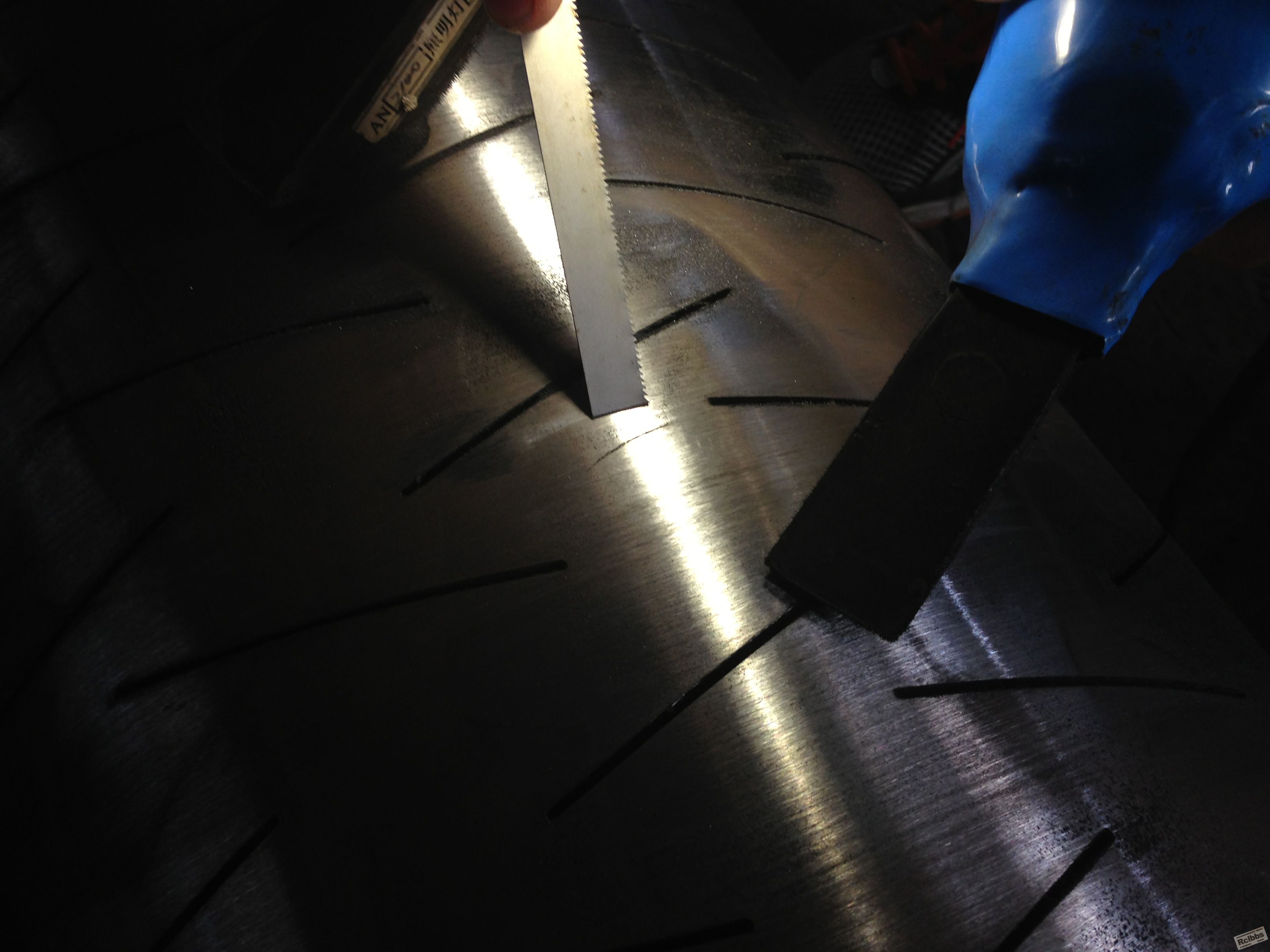

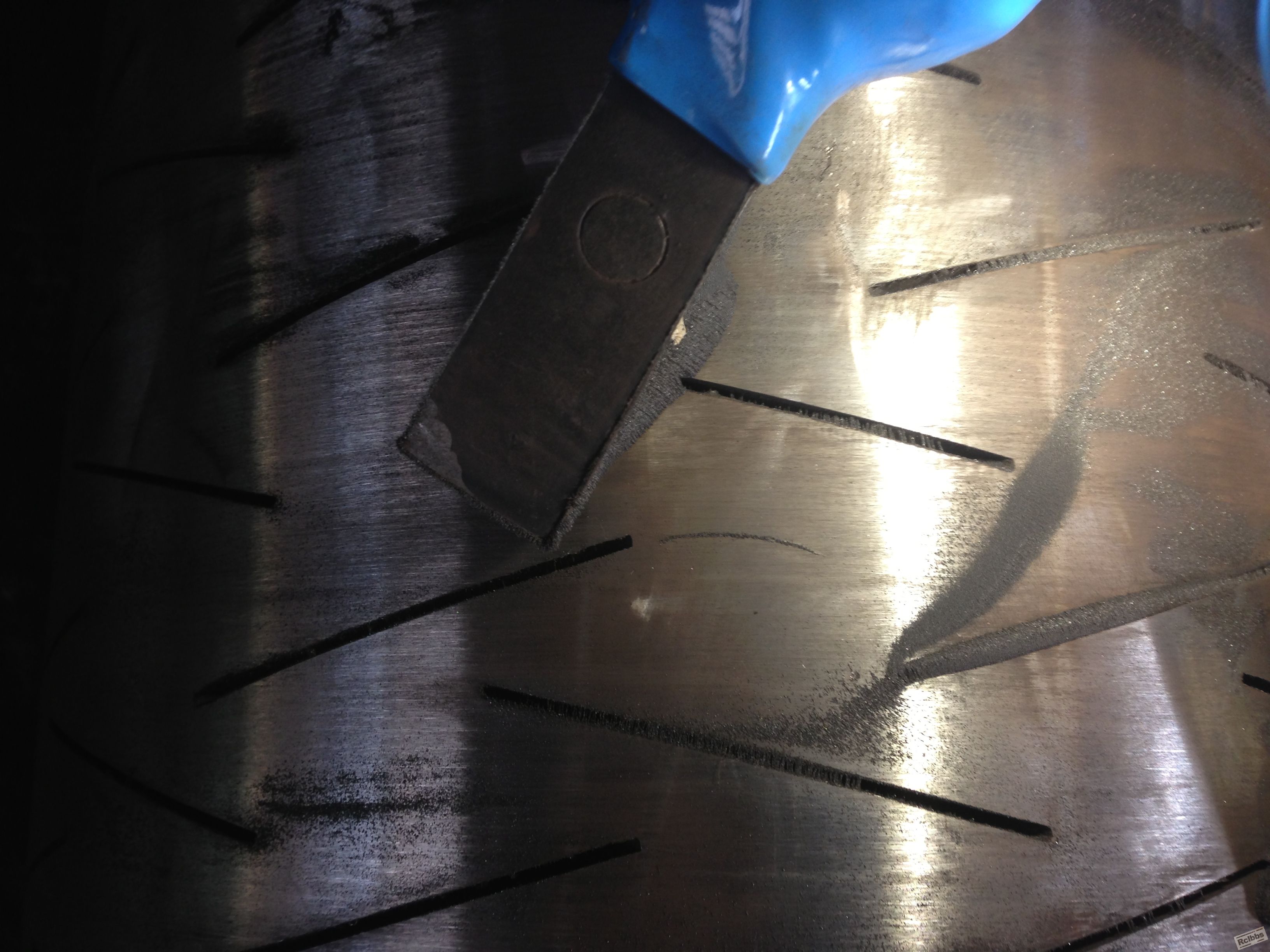

发表于 2013-1-18 15:34:00 | 显示全部楼层 |阅读模式
IMG_0159.JPG IMG_0160.JPG IMG_0161.JPG IMG_0162.JPG IMG_0163.JPG IMG_0164.JPG IMG_0166.JPG IMG_0167.JPG IMG_0168.JPG   有没有前辈遇到过这种情况 整个工件长度为1900mm只有一端的400mm出现这种情况 还有就是造成这种情况的原因 请教一下
签到天数: 11 天
发表于 2013-3-22 09:08:35 | 显示全部楼层
是在淬火起始端吗?裂纹全部在割槽处可能是淬火冷却速度过快应力集中开裂,冷却液是PAG吗?,浓度使用多少?感觉是工艺问题。
签到天数: 809 天
发表于 2013-3-22 11:30:28 | 显示全部楼层
你工件直径的多少?看起来不小,低温回火3h还含升温时间,显然不够。中频淬火不合格,然后用中频来退火也容易出现裂纹,你当时没出现是幸运。再者,中频退火根本不能完全消除第一次淬火的应力,重新淬火后应力叠加,还有磨削和切割都会产生应力,叠加起来可能就是开裂的原因吧。个人观点,不要喷我。
