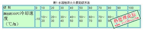

二、用"300℃冷却速度"进行定级
作为淬火介质,自来水优于普通机油的特性是,在淬火冷却的高温阶段冷却速度相当快,因而有利于获得更高淬火硬度和更大的淬硬层深度。为什么又不能直接用自来水代替油进行淬火?原因是用自来水淬火时,钢件冷到低温阶段的冷却速度过大。研究开发水溶性淬火剂的第一指标,就是在保持或基本保持高温阶段冷得快的同时,降低水在低温阶段的冷却速度。低温阶段最有代表性的温度在300℃附近。我们把钢件冷到300℃附近时获得的冷却速度,叫做所用淬火介质的"300℃冷却速度"。
理论和经验告诉我们,淬火介质的300℃冷却速度对多数钢件淬裂与否起着决定性的作用,由此,本文选用300℃冷却速度值来对淬火介质定级。
选用最新国际标准(ISO/DIS9950)方法测定淬火介质300℃冷却速度,作为钢件300℃冷速的参考值来进行定级。
具体做法是:
1.取待测淬火剂或配制有代表性浓度的水溶液,在液温30℃不搅动条件下,测出其300℃冷却速度;
2.凭测定值按表1定级:

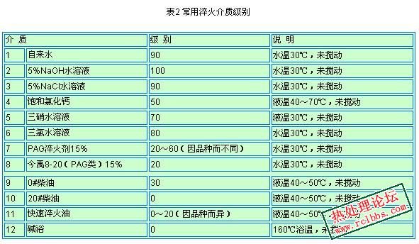

按表1定级方法,将常见淬火介质进行定级,结果如表2:
9-12号为非水性淬火介质。在此列出相应的级别,只用以说明300℃冷却速度大小。由于它们的冷却速度分布与水溶性淬火介质有很大差异,用于淬火时淬火效果与同级别的水性淬火剂有很大不同。

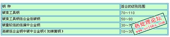

三、按级别选择合适的水溶性淬火剂
选择原则和步骤:
1.含碳量高、淬透性好的钢种,应选低级别的淬火剂(或淬火液浓度)。
2.在保证不淬裂的前提下,选用级别稍高的淬火剂(或淬火液浓度)可以获得更深的淬火硬化层。
3.在适合的级别中,应选择性能稳定,使用寿命长,容易管理且价格低的品种。
4.各钢种适用的参考级别范围见表3:
5.首先按上述步骤和资料选定水溶性淬火剂品种,再用它进行试验。此时,试验的目的就是熟悉用法,确定生产中合适的浓度和工艺参数,而不是所选的淬火剂品种是否适用,通常也不会造成本文第一部分所述的失败结果。
