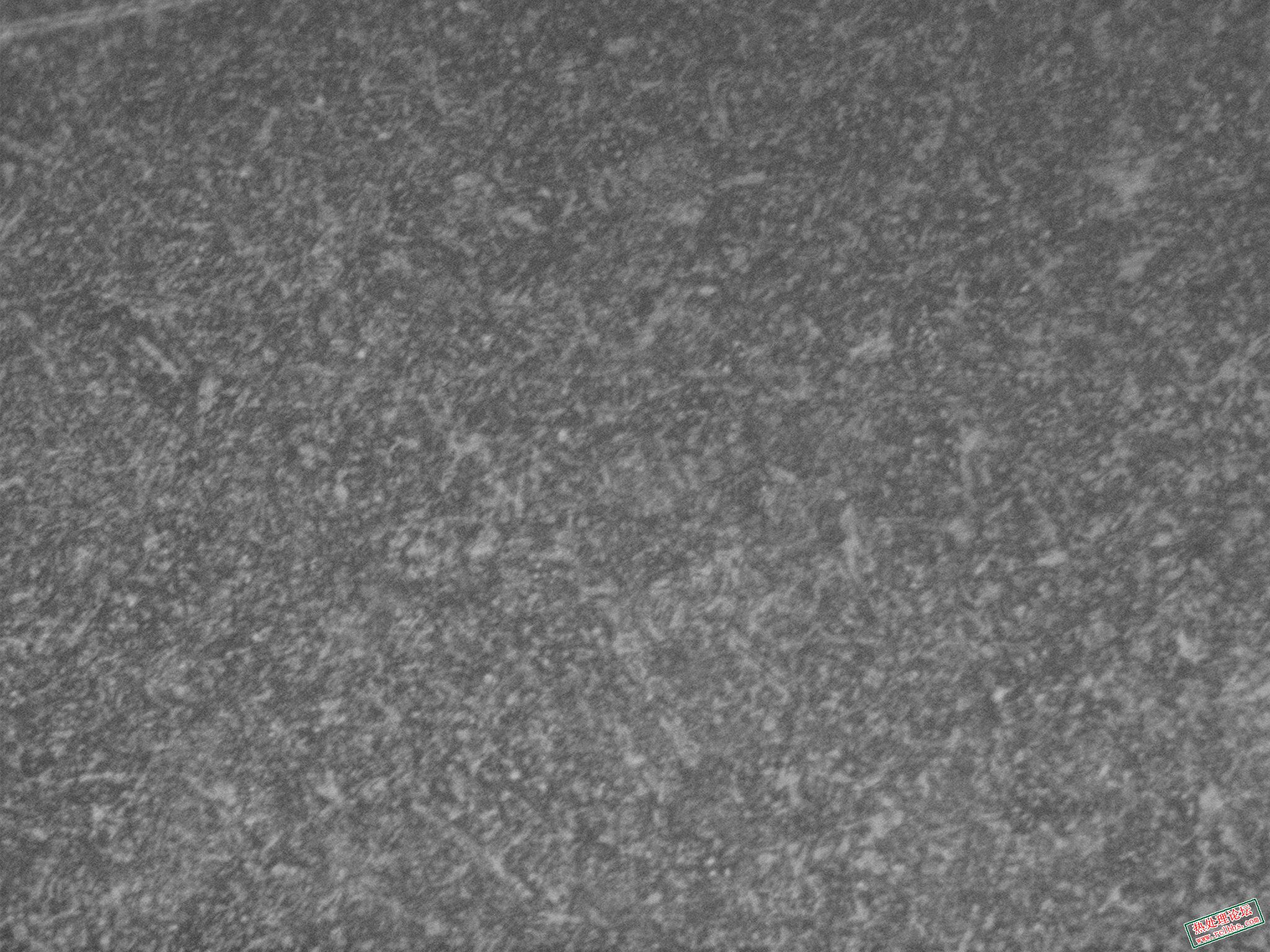

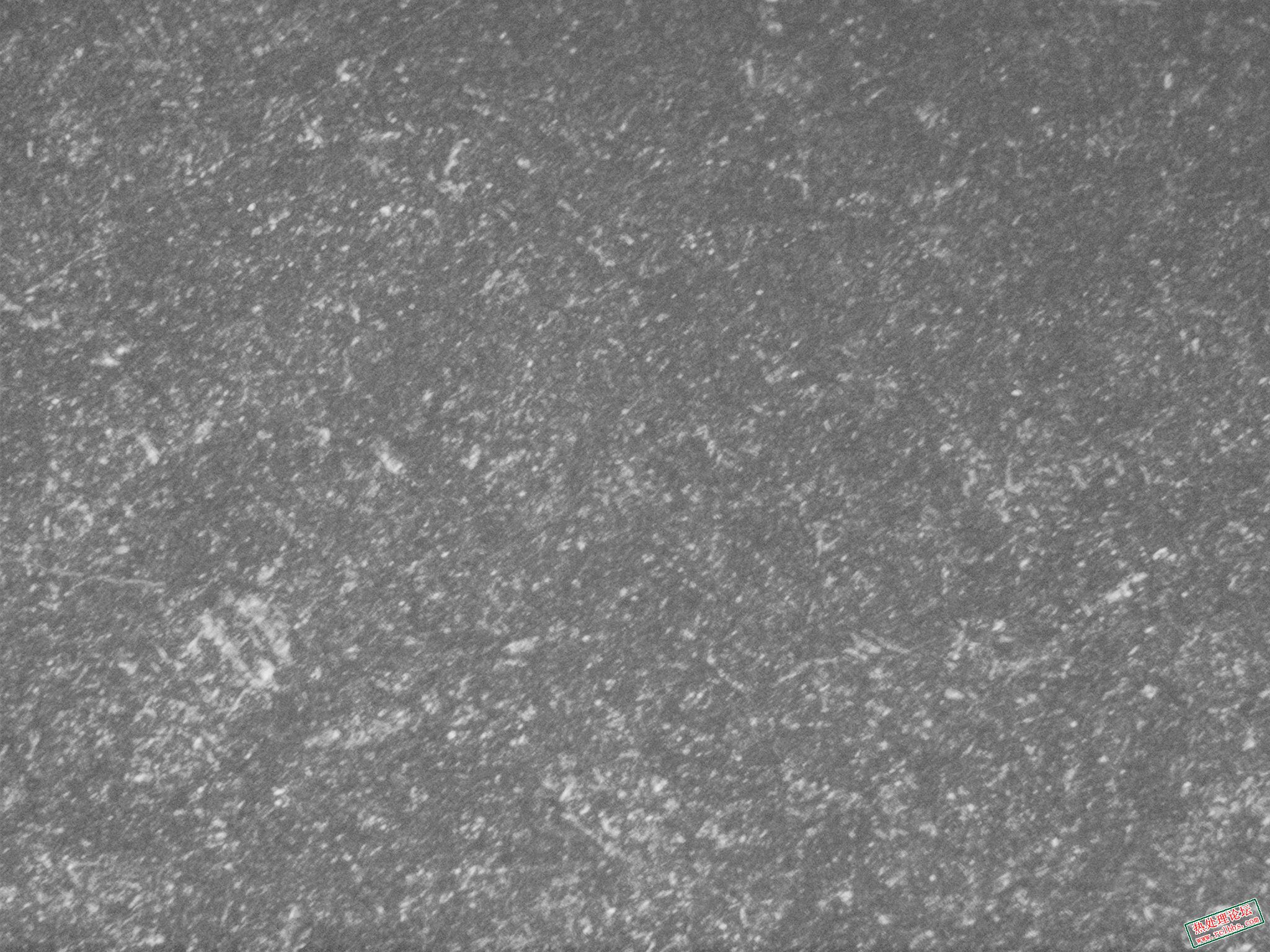

大家好!今天做了一个金相实验。材料是SK5M(日本牌号,大概相当与国标T8钢),采用的是奥氏体等温淬火(Austempering),要求金相组织是下贝氏体。
可是我分别采用3%硝酸酒精浸蚀和[100ml无水乙醇+2~4g苦味酸]溶液浸蚀,都似乎看到的不是下贝氏体组织,有点象是回火索氏体组织。
请高人指点:
图一是:3%硝酸酒精浸蚀 金相图(500倍)
图二是:[100ml无水乙醇+2~4g苦味酸]溶液浸蚀 金相图(500倍)

确实不像下贝氏体组织,说是回火索氏体组织应该没错,不过这要与工艺联系参考。
打一下硬度看是多少。

是不象下贝氏体组织,建议用高倍显微镜看以下。

硬度在50HRC左右。
因为我们的显微镜放大到1000倍以上就看得不是很清晰了。
可是从硬度方面来说,感觉又不是回火索氏体或回火屈氏体。与下贝氏体比较接近。

下贝氏体是成针状,草丛状,也许腐蚀浅一点效果会好.看硬度值没什么问题.可能是下贝氏体

很难腐蚀,随便用腐蚀液擦一下就腐蚀的很深了。
我都把硝酸酒精配成1%的了,还是很快就腐蚀的很深。
请问有其他比较好的腐蚀剂不?

不象下B  好象回火索氏体组织。

从硬度方面来说,又比较符合下贝氏体。可是图片中的组织怎么看都不象。
另外,会不会是因为很细的下贝氏体,而不容易分辨呢?
这个零件的是一个管夹,使用时感觉弹性不足,才拿来看看金相的。想确认一下是不是厂商用其他的热处理方式替代了规定的等温淬火(Austempering)。可是现在从硬度和组织来辨别,有点相互矛盾了。也就暂时还无法确定了。

好象是回火索氏体组织

观察下贝氏体较好的浸蚀剂可能是0.5%硝酸酒精溶液。
建议楼主检查溶液的实际配制情况,就算用3%也不至于这样。
同时楼主不应该将实际组织与标准的下贝氏体图谱形态进行比较,实际组织如果与标准组织图谱一样,应该说工件是没有办法用的(奥氏体、珠光体除外)。标准图谱是为了识别组织而特意制作的。对于组织的识别要综合多方面数据进行识别,形态说只是其中的一种,但不是惟一的一种。在精密制样与浸蚀的前提下,淬火马氏体是看不出形态的,此时可不能说它不是淬火马氏体。

观察下贝氏体500倍够了。

从硬度上说是贝氏体范畴,组织上不怎么像.建议问下工艺吧!!

这种钢等温淬火如果等温的温度在400℃左右可能得到索氏体或屈氏体,但这种组织和正常正火或退火的有很大差别。显微镜下基体较深,上面有蚯蚓状的碳化物
