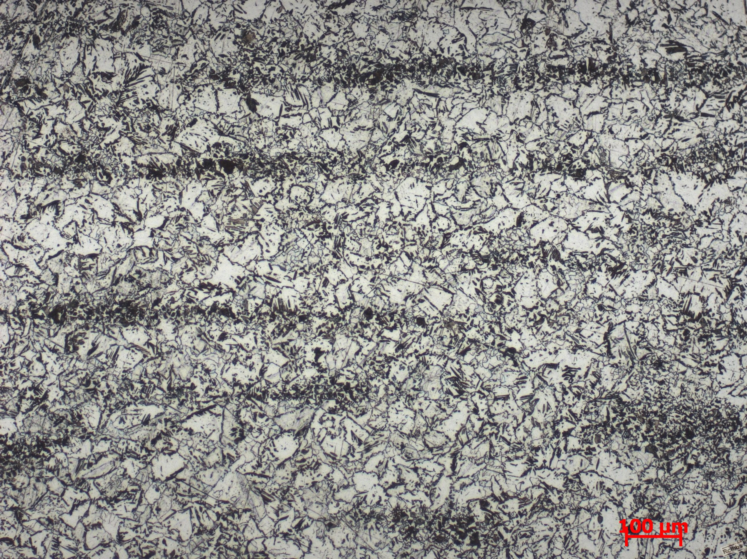

Q345B钢板热轧再经870度正火后四分之一处组织,常温冲击经常出现2高1低,高的有200多J,低的只有45~50J,用户要求平均100J。 很多都没有达到要求。
看了下金相,铁素体晶粒较为粗大,有的达到60um多。钢板压缩比1.9,终轧温度都大约在980度左右。
所以想请教下给我前辈和老师,这种热轧工艺是不是需要 两次才能将晶粒明显细化??
100倍.jpg 明显的带状珠光体

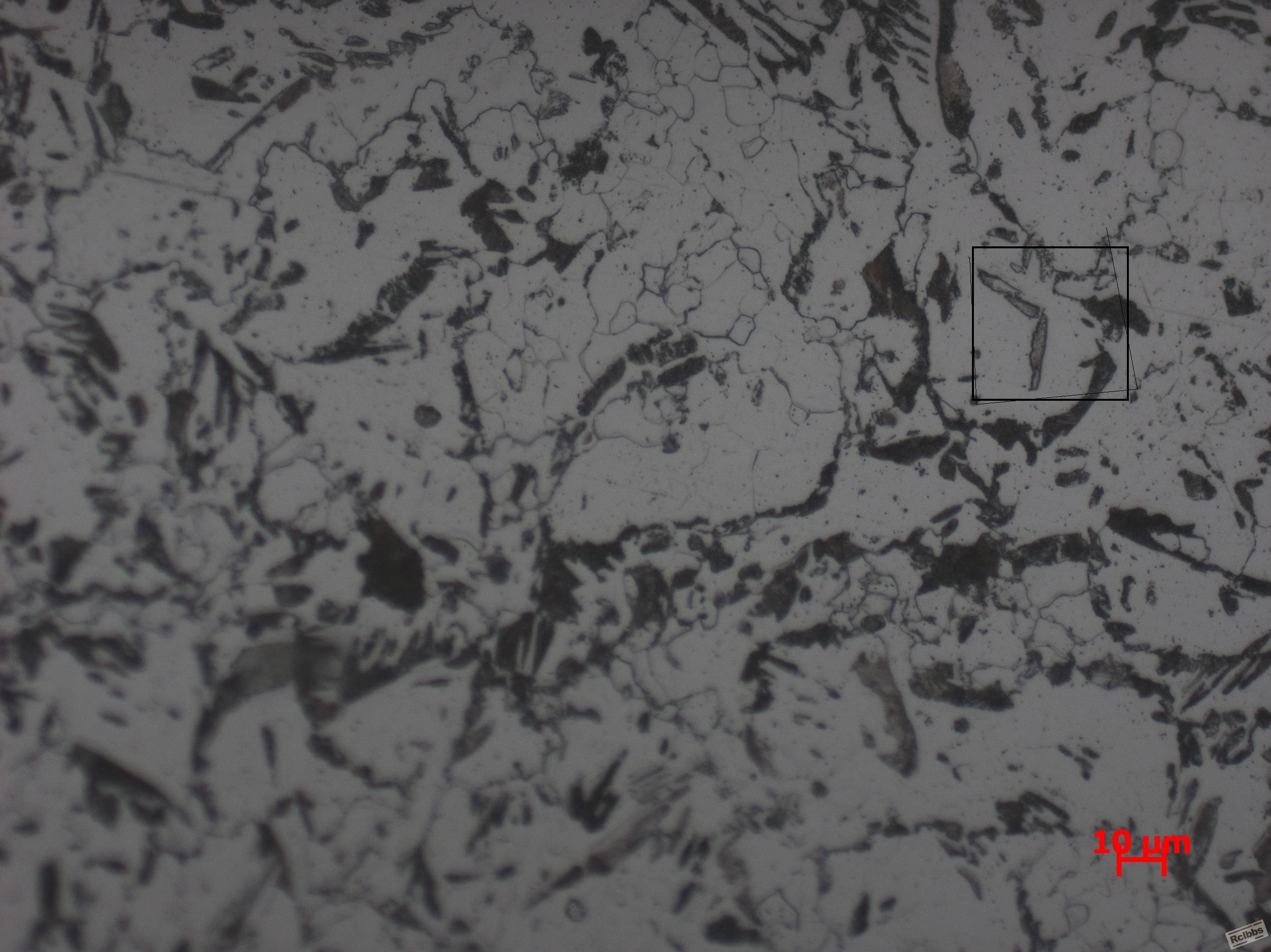

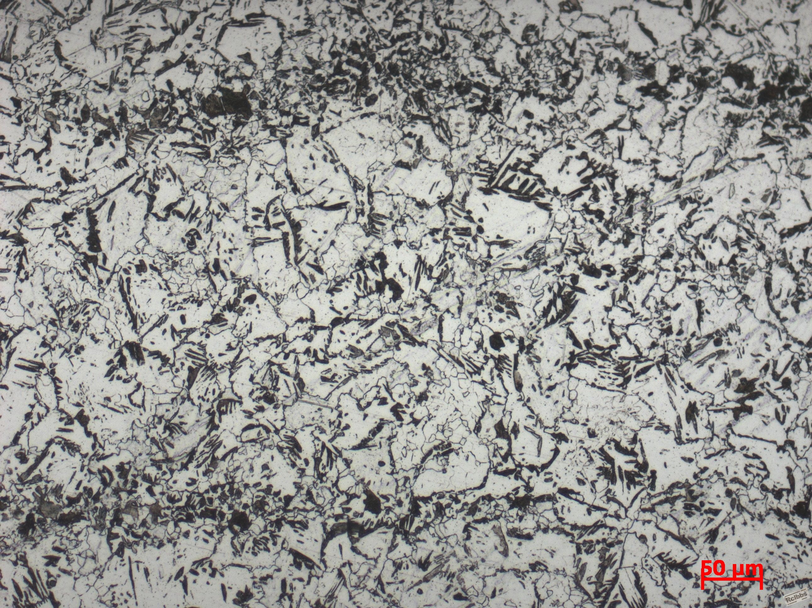

200倍.jpg 铁素体晶粒内的黑色点状物是氧化物还是脏东西或者碳化物颗粒啊?还有有些珠光体为什么以长条状分布在铁素体的晶界上?如果是碳化物颗粒是不是正火温度有点低或者钢根本就没有烧透?
黑色方宽
黑色方宽
黑色方框里灰色长条状是不是碳化物?
