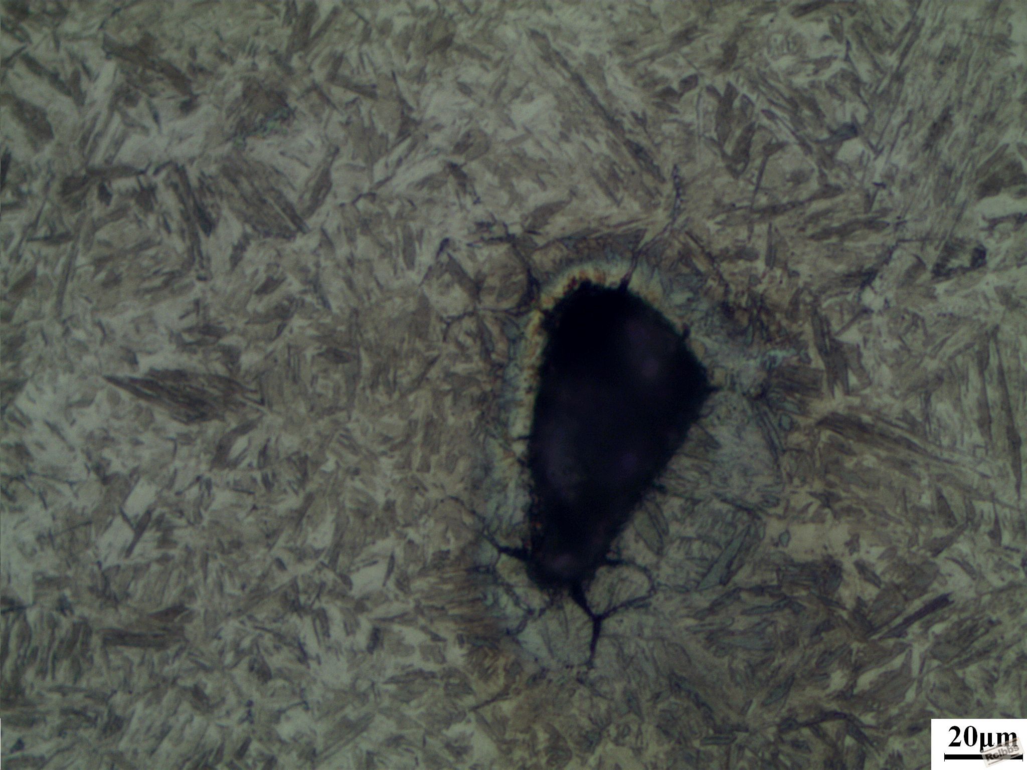

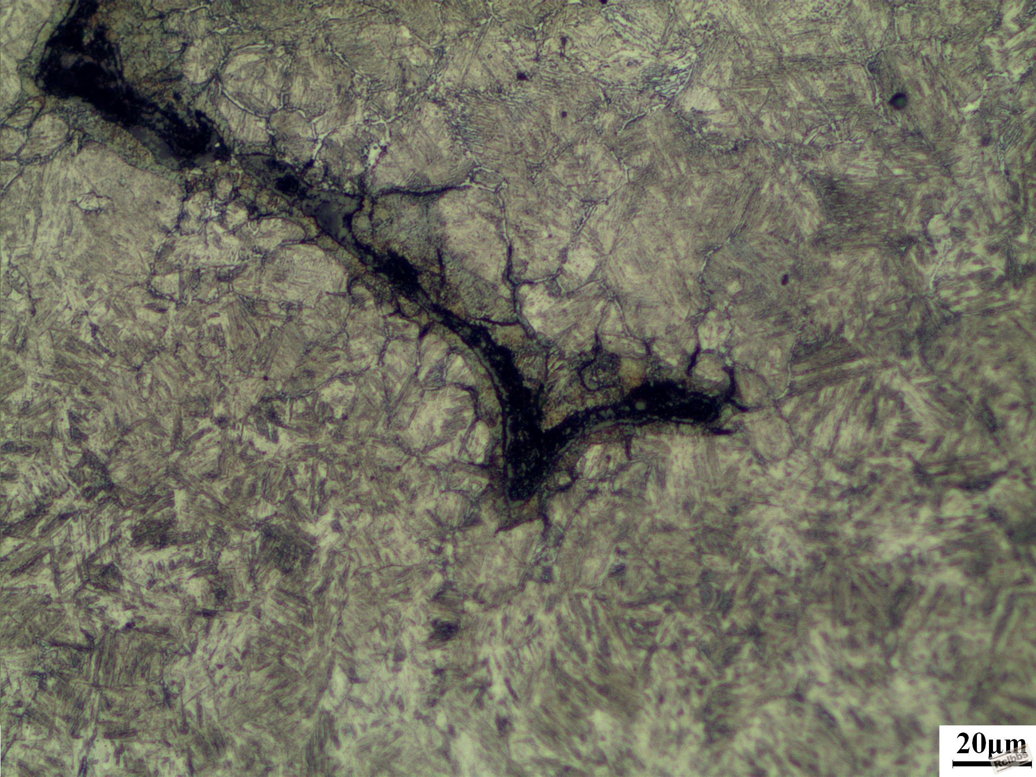

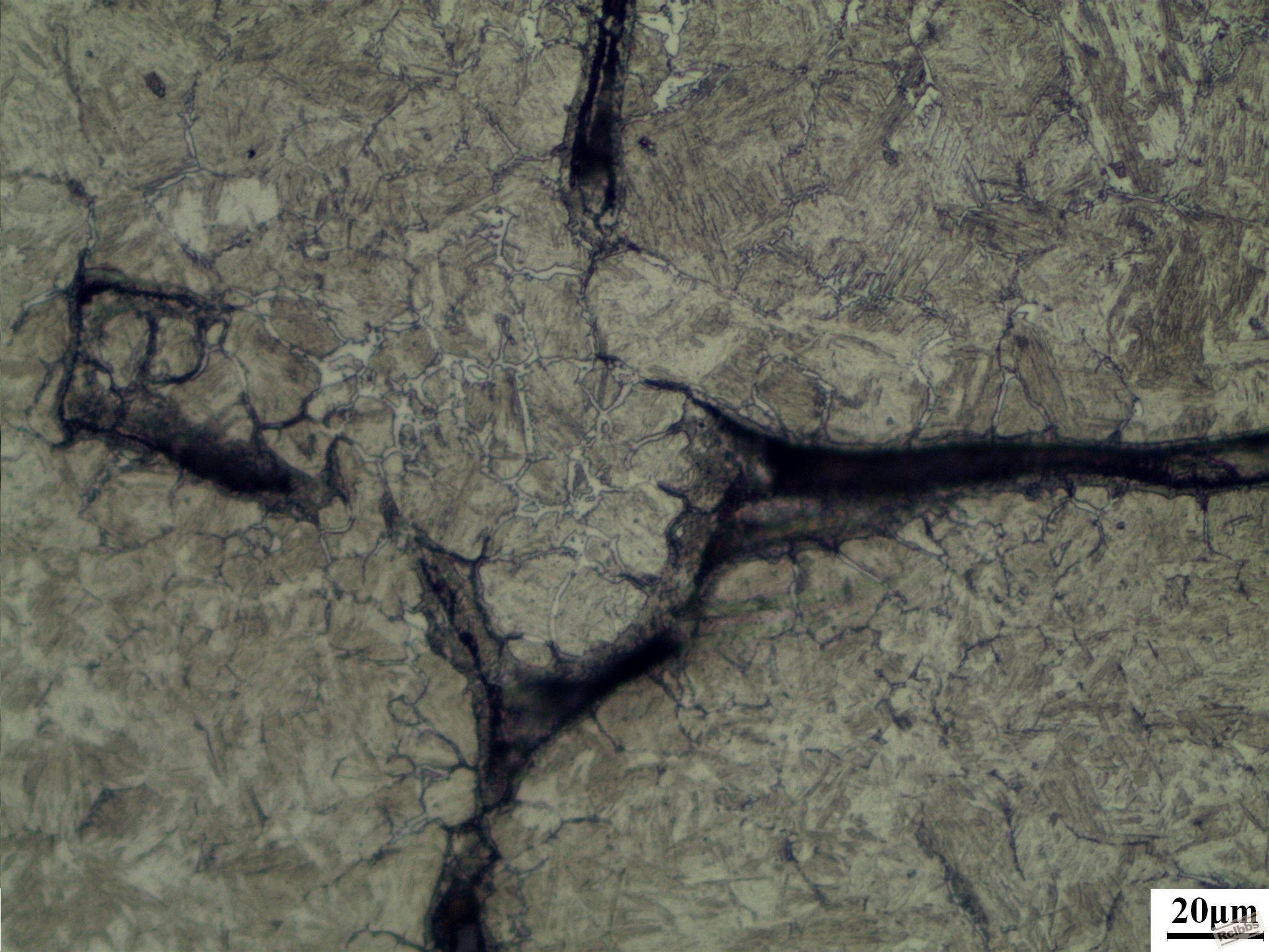

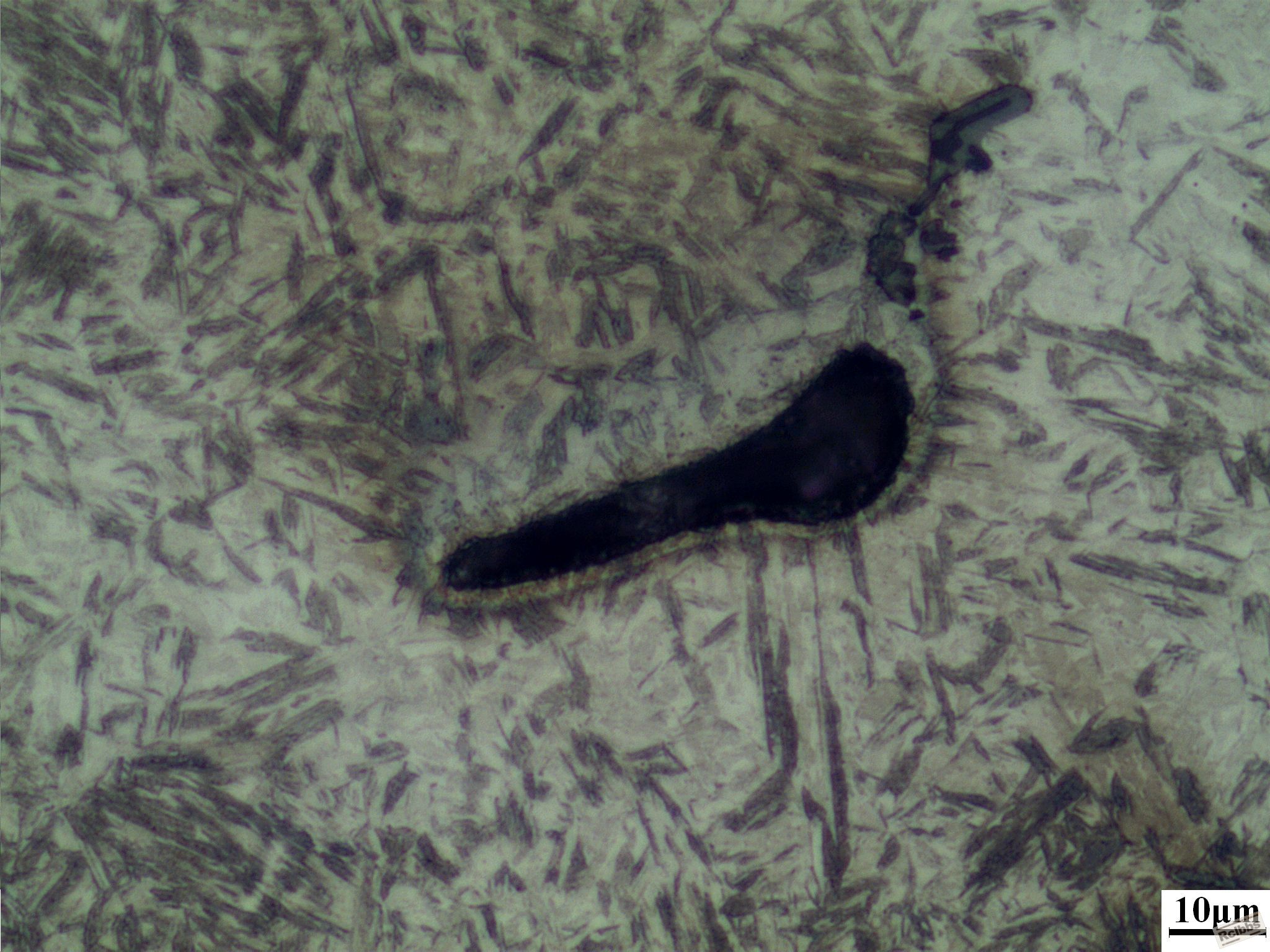

请大家帮忙分析这是什么缺陷?材质为ZG30Cr06,经860℃水淬。

金相图片很清晰,夹杂乎???
 楼主| 发表于 2013-1-22 21:04:52 | 显示全部楼层
这个是铸钢,我对这方面的金相不是很了解!那个黑的好像是个小坑,不知道是不是缩孔还是夹杂,亦或是裂纹什么的?不太明白
签到天数: 72 天
发表于 2013-1-23 17:10:47 | 显示全部楼层
夹杂和疏松引起了沿晶裂纹。
签到天数: 72 天
发表于 2013-1-23 17:11:34 | 显示全部楼层
最好是再传几张腐蚀之前的照片看看。

发表于 2013-1-24 16:28:27 | 显示全部楼层
应该是疏松和缩孔,是不是在铸件心部,建议传低倍照片
发表于 2013-1-24 16:36:50 | 显示全部楼层
疏松和缩孔..............................................
签到天数: 261 天
发表于 2013-1-24 18:02:08 | 显示全部楼层
应该是夹渣、严重宿松,经锻造后,宿松、夹渣被挤压放大。

根据马氏体针长度,可认为晶粒不粗大,不存在过烧。
发表于 2013-1-24 20:35:26 | 显示全部楼层
个人看法,仅供参考
前两张图:因为是铸钢,一些低熔点的物质最后凝固在晶界,在热处理过程中,由于淬火加热温度比较高,超过了该物质的熔点,产生熔化,冷却时产生收缩,在磨样和浸蚀过程中优先腐蚀,形成类似裂纹的空洞。
形成后两张图:看样子像是夹杂物,由于浸蚀掉形成的空洞。
你可以在磨样后不侵蚀,然后再观察一下看看,是什么结果,然后利用显微硬度计打一下该处的硬度,然后再侵蚀后再观察一下,这样就比较好推测了。

发表于 2013-1-25 11:17:14 | 显示全部楼层
缩孔,铸造过程产生的-----------------
发表于 2013-1-25 14:04:27 | 显示全部楼层
小圆孔就是缩孔.
沿晶的应该是没熔合或者沿晶的夹渣,不知道是这个零件的什么部位?
发表于 2013-1-25 18:13:38 | 显示全部楼层
   缩孔一般心部出觋  过烧为晶粒长大  晶界熔化   缺陷内部无夹杂  马氏体细小 这现象属于组织疏松  如能加大压缩比 能焊合,
发表于 2013-1-25 18:35:56 | 显示全部楼层
在铸造过程中形成的夹杂物,在腐蚀的过程中,夹杂被腐蚀掉了,形成了小孔,也不像是疏松之类的所形成的裂纹

 楼主| 发表于 2013-1-25 20:58:43 | 显示全部楼层
percyling 发表于 2013-1-25 14:04
小圆孔就是缩孔.
这个具体什么部位不确定,车间送来的冲击试样成品,经过冲击试验之后的吸收功不到10,就看了看金相,出现了这种组织!我明天传几张未腐蚀的照片,大家帮忙分析一下吧!

发表于 2013-1-26 14:35:12 | 显示全部楼层
浇铸气孔诱发连锁反应。
