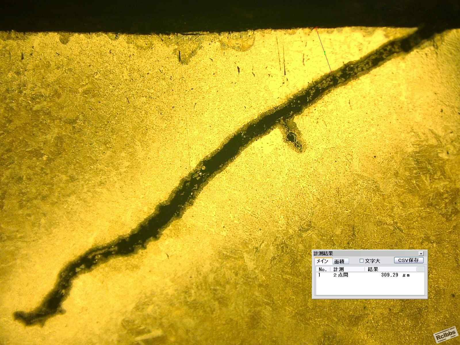

发表于 2013-1-29 16:58:56 | 显示全部楼层
这张照片能看到有脱贫碳,并且有氧化物,末端不尖。不是淬火裂纹。
