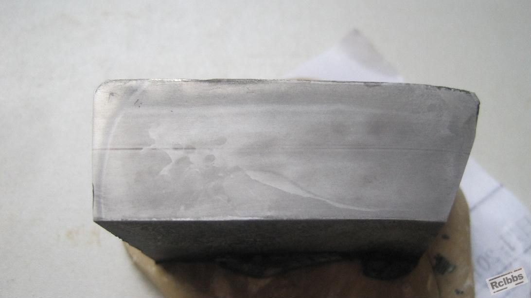

Q690钢板压弯之后钢板中间出现一条线,请大家帮忙分析一下这是怎么回事?钢板经过25%硝酸酒精腐蚀。

楼主说的“线”可能是一条马氏体带或者其他的组织不均一。几个月之前我做焊口检测时候,发现过类似的现象。

这个是钢板原材料压弯之后出现起皮现象,之后对原材料腐蚀之后,发现在钢板壁厚方向中间出现了一条线,在厚度方向的每个面上都出现了这种现象,现在不知道该怎么分析。
