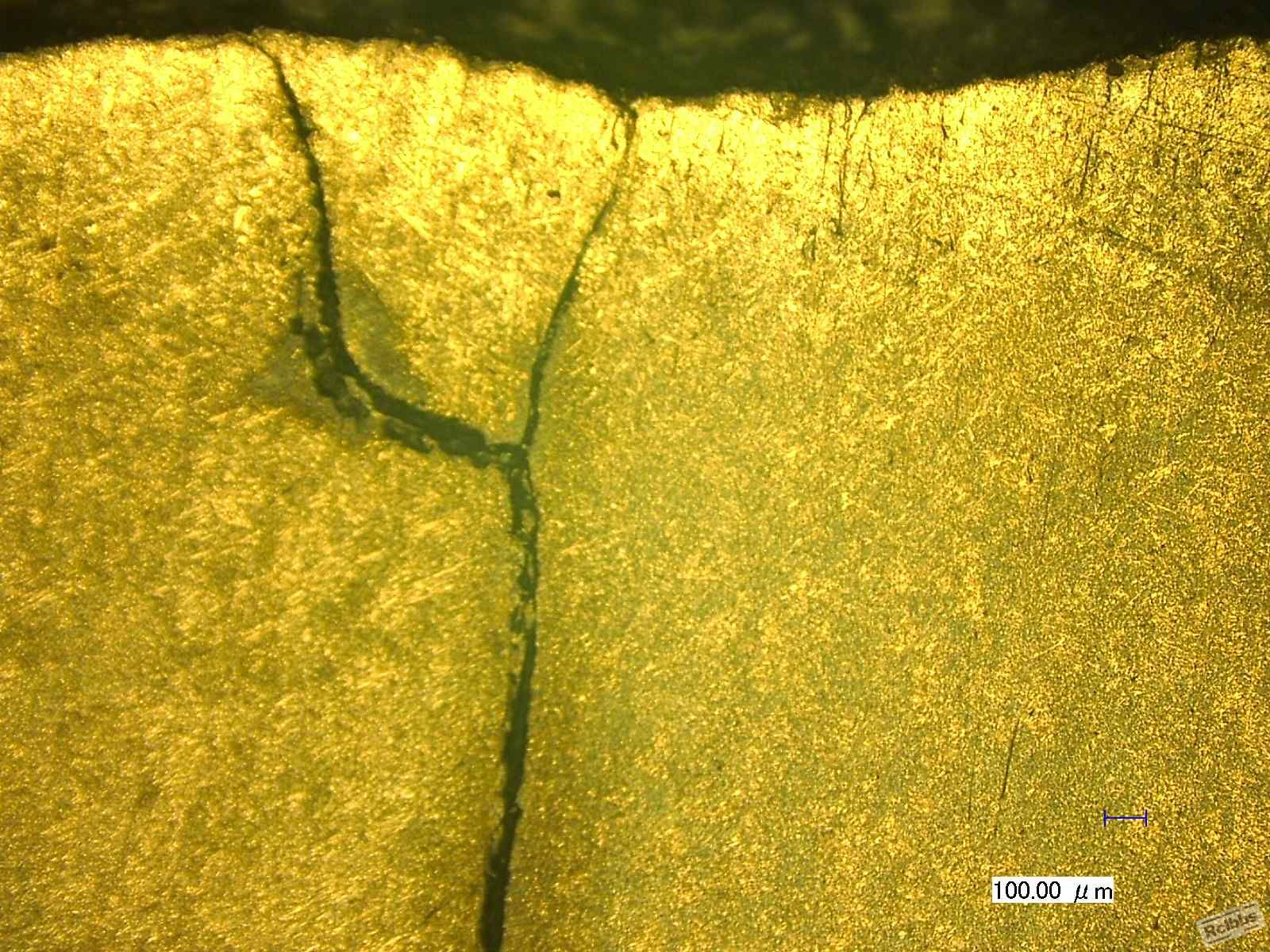

发表于 2013-1-27 22:17:07 | 显示全部楼层
淬火前的裂纹在无气氛保护的淬火加热时会出现氧化脱碳现象,从你第一次传的图来看裂纹源应该在心部,第二次传的图有氧化脱碳现象,应该不是淬火裂纹。

    该裂纹粗细不均,形状曲折而不规则,裂纹深度很浅约7mm(铸件厚度50mm),裂纹很窄(约10um),如果是淬火裂纹的话,我想裂纹应该不会这么细。
签到天数: 9 天
 楼主| 发表于 2013-1-24 13:18:55 | 显示全部楼层
yqs03 发表于 2013-1-24 13:17
该裂纹粗细不均,形状曲折而不规则,裂纹深度很浅约7mm(铸件厚度50mm),裂纹很窄(约10um),如果是 ...
请前辈看看第二张照片上裂纹两侧有明显脱碳吗?

前辈你看第二张照片裂纹两边是否有脱碳迹象.
发表于 2013-1-24 19:32:34 | 显示全部楼层
这个黄黄的衬度,真不好说有没脱碳,反正肯定没有全脱碳,没看见纯铁素体区域

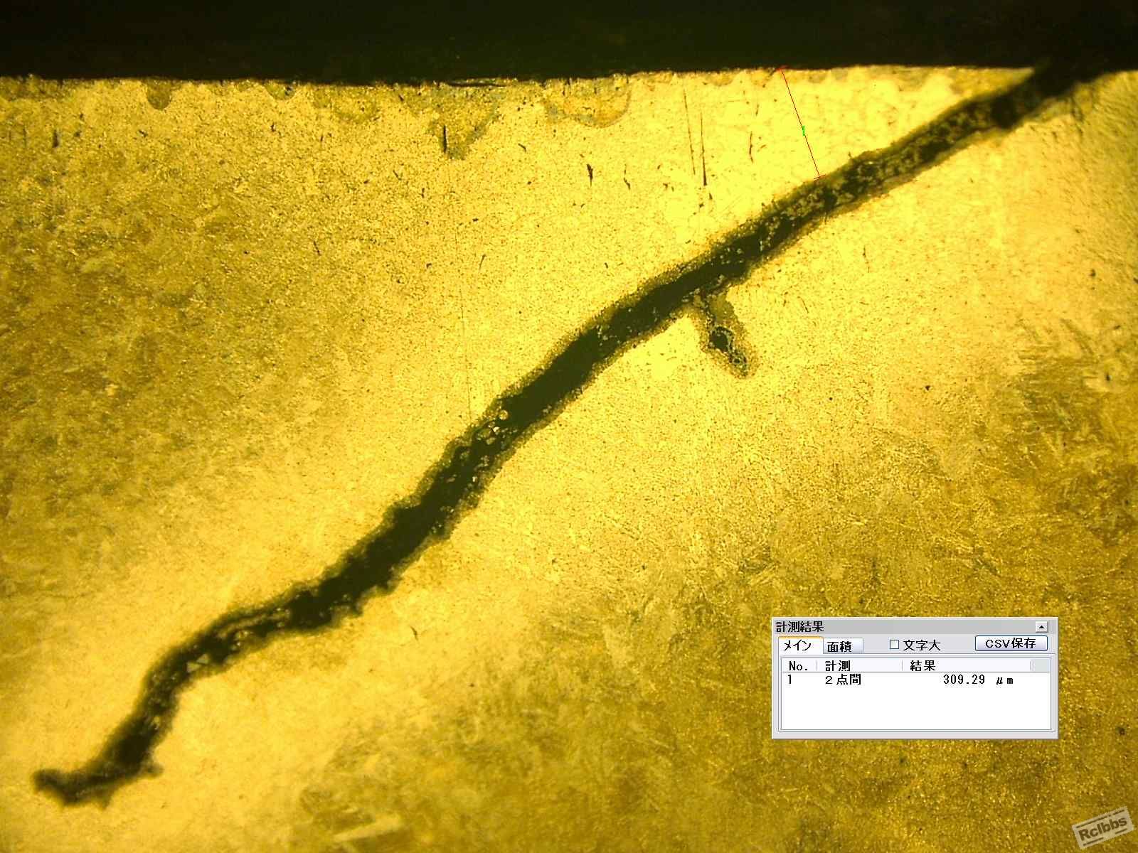

  再麻烦前辈看看这张照片裂纹两侧有无明显脱碳,谢谢!
X100
X100
发表于 2013-1-25 06:54:29 | 显示全部楼层
能看到一些白色区域了,应该是脱碳了。你没看看抛光态下,裂纹两侧有没有氧化点?如果有氧化点就可以肯定该裂纹出在淬火前了。
发表于 2013-1-25 06:57:02 | 显示全部楼层
你那个显微镜可以换个滤色片看看啊,黄色的衬度不好观察这个,试试绿色或者不要用滤色片观察一下。

看12楼的这张照片,裂纹尾部的形态不象淬火裂纹. 照片光强和滤光片不行,无法看出脱碳.
请问,为什么说裂纹尾部的形态不象淬火裂纹,淬火裂纹的形态应该是什么样子的,请前辈能否明确指出,谢谢!

 楼主| 发表于 2013-1-28 21:14:20 | 显示全部楼层
percyling 发表于 2013-1-28 08:12
看裂纹尾部,淬火裂纹尾部是尖锐的.
多谢前辈指点,能详细说说淬火裂纹和非淬火裂纹各还有那些特点么,谢谢!

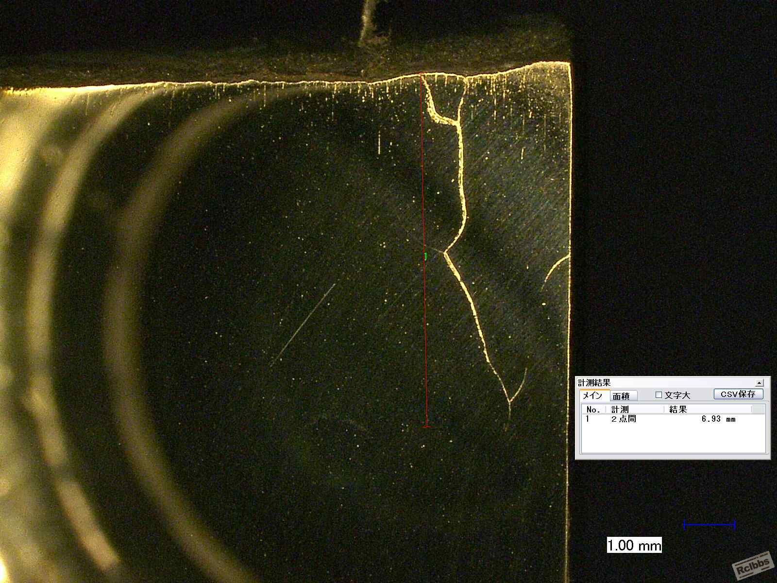

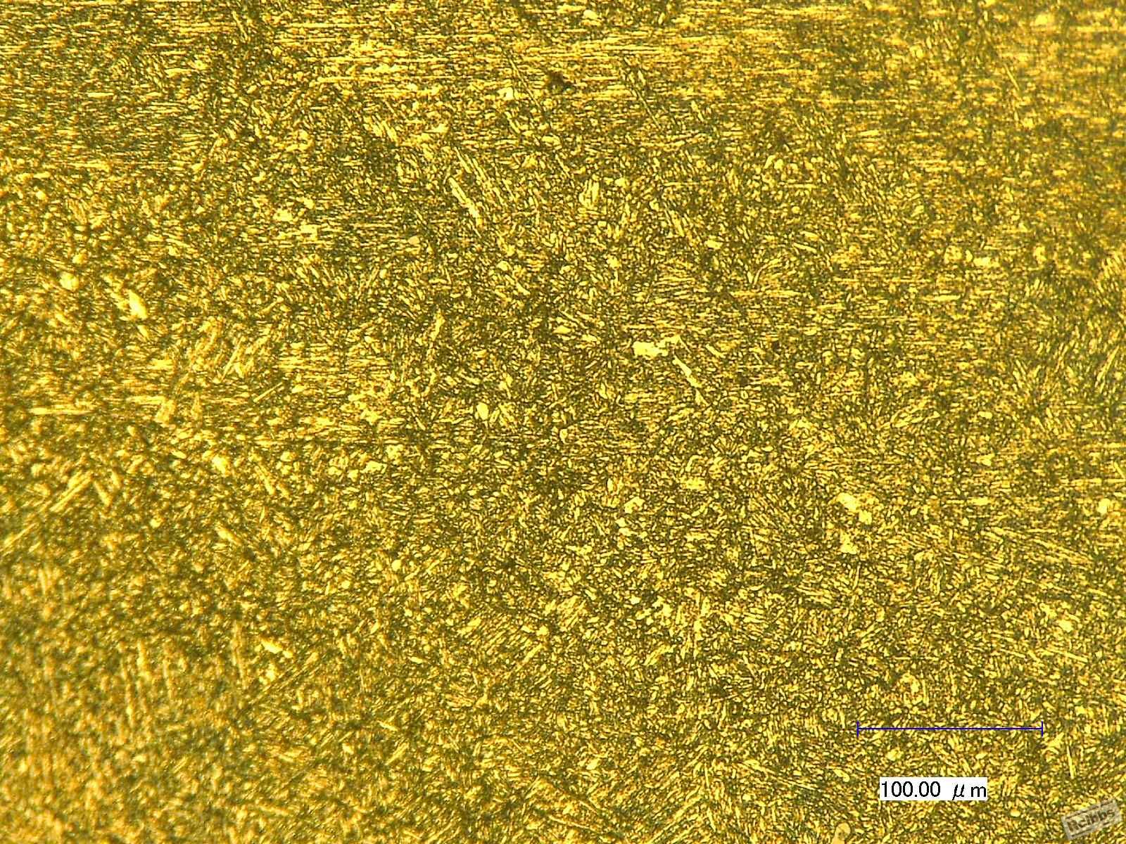

发表于 2013-1-23 21:46:54 | 显示全部楼层 |阅读模式
    工件是铸钢件,材料化学成分(C:0.23~0.3、Si:0.3~0.6、Mn:1.3~1.6、P≤0.035、S≤0.025,Cr:0.2~0.5、Mo:0.2~0.3)
    热处理:900℃淬火(水淬)+540~560℃回火;硬度:30~36HRC;
    MT探伤时发现裂纹,裂纹很细(约0.06mm)、深7mm,呈树枝分布状(见以下照片)
    请各位帮忙分析下裂纹的性质(热处理裂纹?铸造裂纹),以及产生的原因,谢谢!
X20 裂纹形态

X500 金相组织
X500  金相组织
    X500   金相组织
发表于 2013-1-23 22:21:20 | 显示全部楼层
裂纹刚直有力,应该是典型的热处理裂纹。
