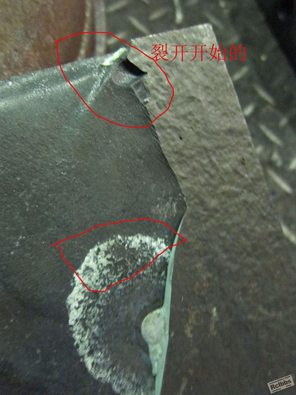

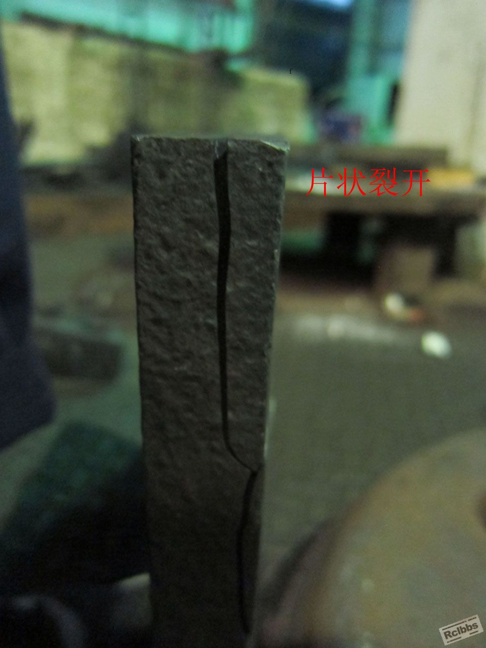

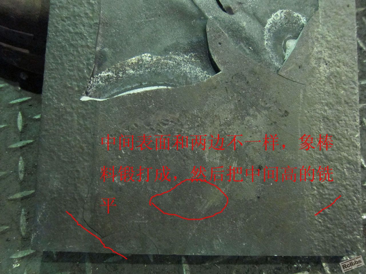

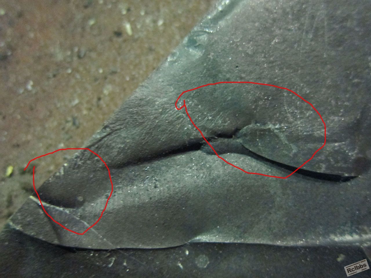

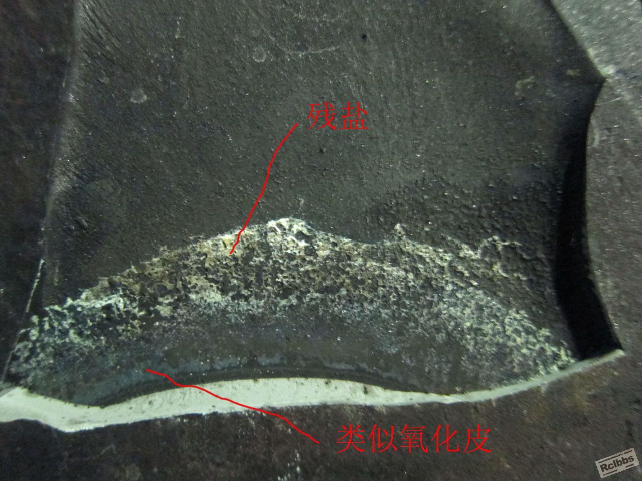

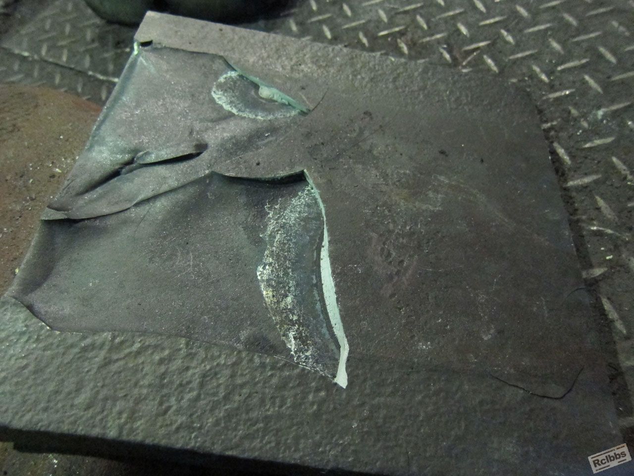

6.jpg 5.jpg 4.jpg 3.jpg 2.jpg    W6Mo5Cr4V2高速钢四方板料400X350X20左右的规格,800℃预热,1200℃加热,600℃分级,550℃二次回火。  出来后发现明显的裂纹,基本 算碎裂,一片一片的, 可以肯定是回火前就裂了,裂纹深处有残盐 ,我怀疑是锻打料,可 客户说是板料,大家看看是什么原因造成的裂纹 。

个人感觉,是锻打工艺不合理,棒料锻打比太大,本来要经过几次锻大的,为了省事,一两次就把它给压扁了,压碎了。材料热处理,表面质量很重要,毛糙的表面,可能会把好多缺陷掩盖,热处理前难发现。
大家有萘状断口的相片吗?发来给我看看啊。

发表于 2013-1-24 07:26:26 | 显示全部楼层
    支持一下楼主的意见,我个人也认为主要是锻造过程形成的缺陷,在淬火后暴露出来。象这样形状的板料,如果是热处理工艺或实际操作过程不当,常见的是变形、角部崩裂等。

发表于 2013-1-24 08:04:13 | 显示全部楼层
同意锻打缺陷引起的裂纹!
发表于 2013-1-24 08:32:57 | 显示全部楼层
锻打时的覆盖,最后精打成型,表面暂时看不出,热处理后露真容。仅供参考

发表于 2013-1-24 08:45:34 | 显示全部楼层
同意锻打缺陷引起的裂纹!因为这种材料锻打时温度很难控制,极易出现楼主所示的情况。

发表于 2013-1-24 10:37:06 | 显示全部楼层
锻造缺陷分层或折叠,内表面存在氧化物,导致锻造时金属无法结合,热处理淬火时,扩展为裂纹!!!

发表于 2013-1-24 19:06:44 | 显示全部楼层
    初步判断:裂纹是锻轧加工过程发生折叠,引起淬火裂纹。如果是板料,则是轧制造成的;如果是锻坯,则是锻造造成的。
发表于 2013-1-24 19:24:40 | 显示全部楼层
    热处理工艺没有问题,工艺执行情况不详。但需观察一下淬火后的金相组织,是否是萘状组织。才能做出最终判断,如果夹层既有氧化皮,又有残盐,说明原料已经有裂纹。如果没有氧化皮,只有残盐,也可能是重复淬火,中间没经过退火而造成的萘状组织所致。

发表于 2013-1-25 09:27:34 | 显示全部楼层
轧制的板料也有可能出现这种情况吧!

 楼主| 发表于 2013-1-28 21:20:22 | 显示全部楼层
下午抽空看了下金相,因为显微镜是老式的不能照相,相机也没带,就没办法给大家看金相图片了,对金相我不是很熟悉,但我看到的是碳化物有问题,多,有连续,带有些方向,我怀疑是锻打或热扎后的球化退火没做好,或说根本就没球化退火。

 楼主| 发表于 2013-1-28 22:49:14 | 显示全部楼层
在裂纹开始的地方没有看见脱碳/同时看原材料表层碳化物少些/用了100X/500X/1000X。三氯化铁腐蚀一次,10%的硝酸酒精腐蚀一次,结果都差不多,三氯化铁容易腐蚀些,清楚些。
