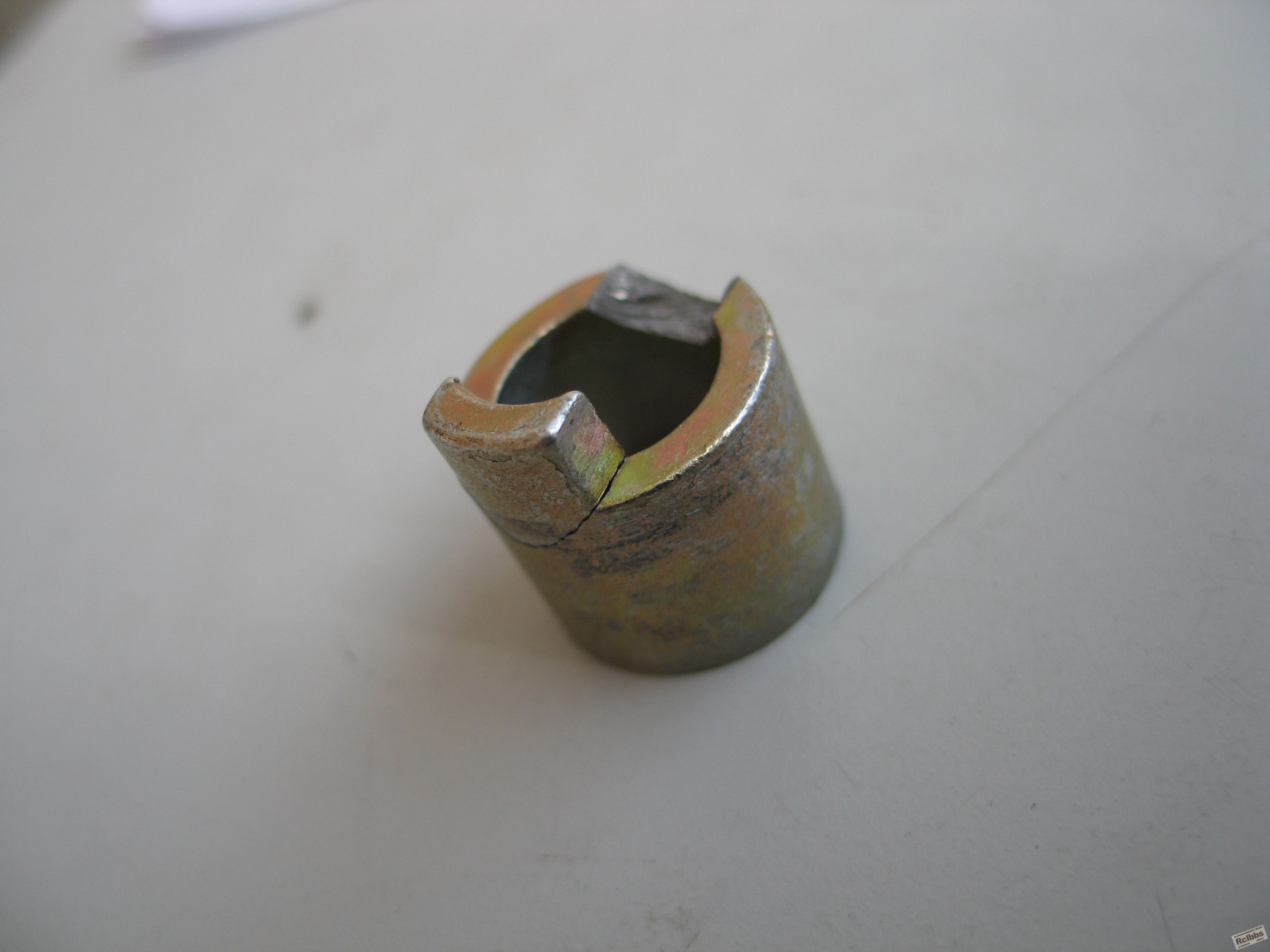

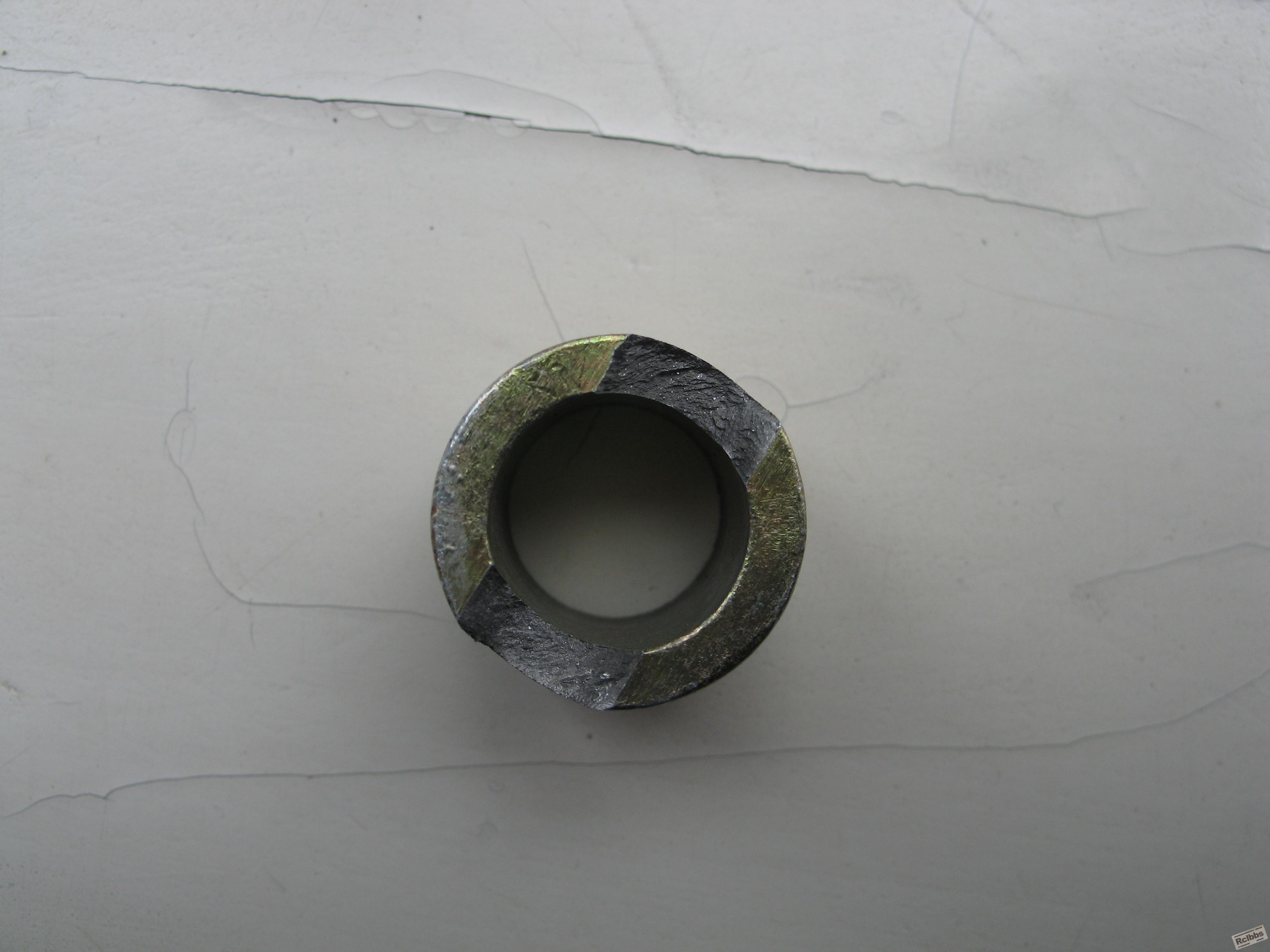

材质45,受圆周方向左右来回拨动的力
 楼主| 发表于 2013-1-24 13:26:29 | 显示全部楼层

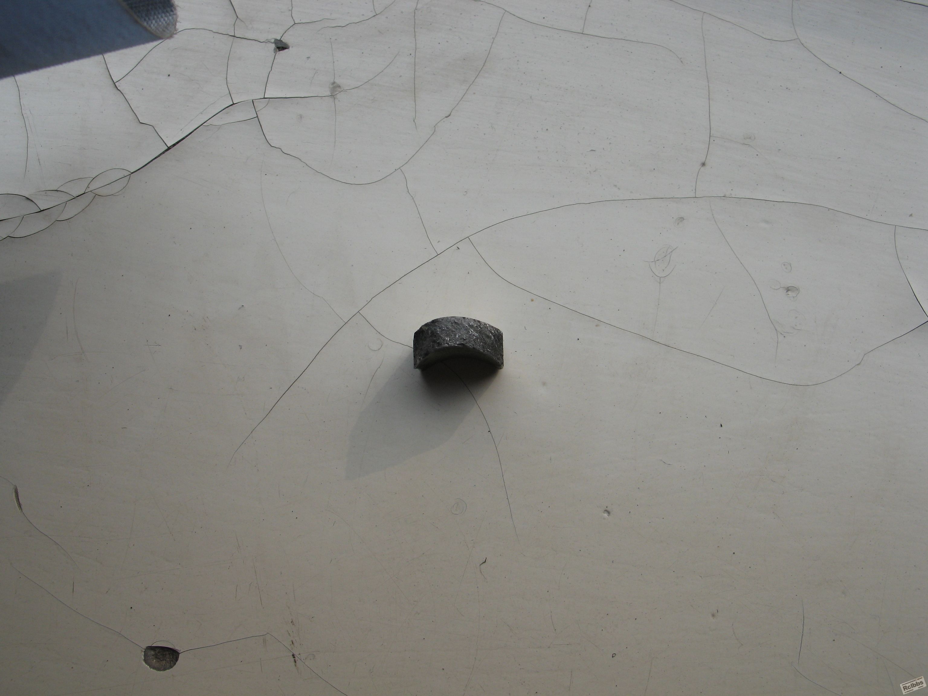

大样断口形态
掉下来的小样形貌

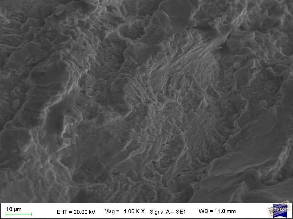

局部的解理形貌

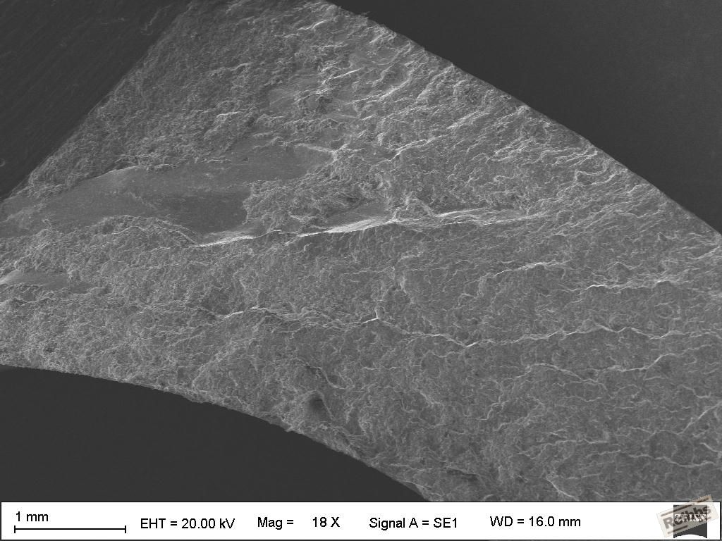

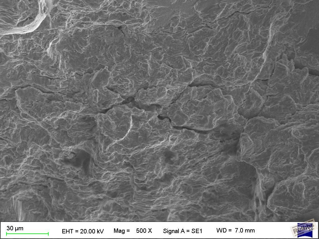

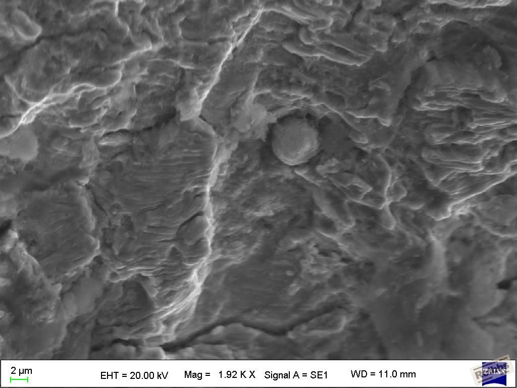

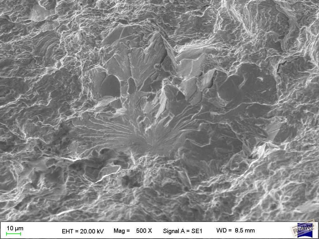

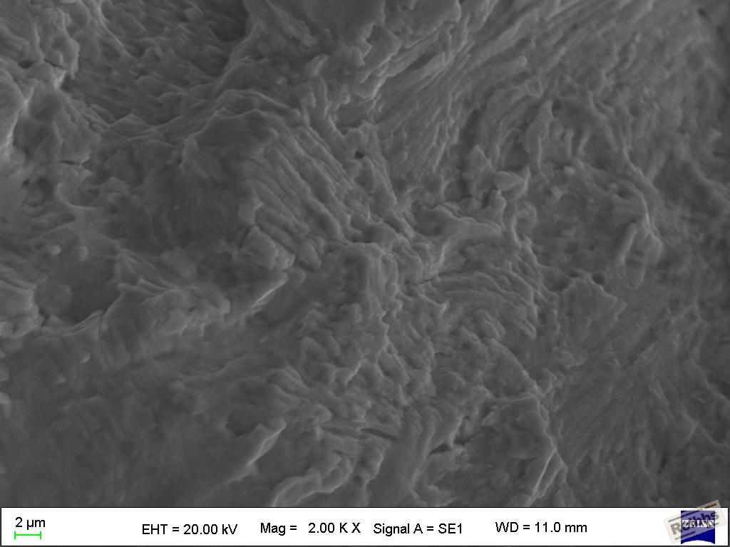

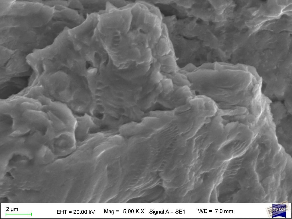

请专家看看其他区域的形貌是否属于脆性疲劳断口

这是疲劳断口,在5K倍的SEM图里有疲劳辉纹,另外还可见很多的二次裂纹。在最后一张图片的中心偏下的区域有点像疲劳源(河流状花样会集的中心位置就是疲劳源),当然不仅仅只有这一个疲劳源,因为这里发生的是弯曲疲劳。

3和6局部有点类似疲劳条带的痕迹,尤其是第6张,如能确认是疲劳条带,则能判为疲劳断裂。
最后一张是解理断裂,属脆性断裂特征。
所以如能确认疲劳条带的存在,则脆性疲劳断裂的判断成立。
我的观点是成立。

电镜照片的第6张是否是传说中的“轮胎痕”?另外看了金相组织,组织为不是太均匀的珠光体+铁素体,且横截面和纵截面都不同程度有点带状,这带状会不会是铸造枝晶导致的啊?现在想推断一下是锻件还是铸件。

该断口非疲劳断口,属于被动失效件。
一点建议,随便提一下:
实物照片旁最好放置一标尺,断口用微距拍摄水平待提高。

看起来类似轮胎痕。
一般判断是否为疲劳断口,只要断口存在疲劳条带,即为疲劳断裂。

把相机调到微距拍摄,再拍宏观断口。解理河流花样明显。
