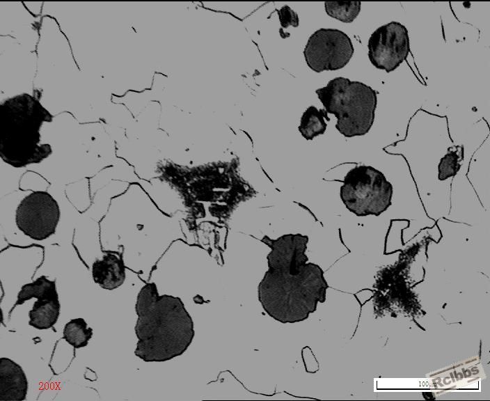

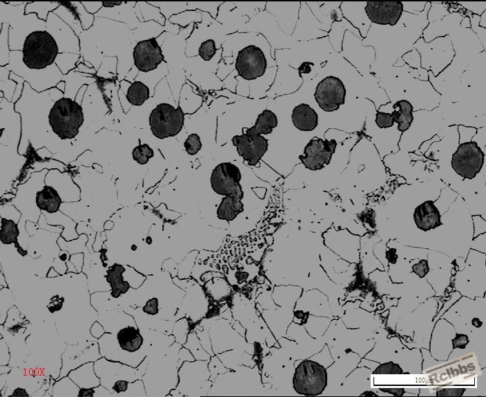

发表于 2013-2-26 10:29:52 | 显示全部楼层
我认为第三行网孔状是菜氏体碳化物
发表于 2013-2-26 09:56:18 | 显示全部楼层
发表于 2013-2-26 15:28:50 | 显示全部楼层
Z754980691 发表于 2013-2-26 10:29
我认为第三行网孔状是菜氏体碳化物
     这里没有莱氏体碳化物。磷共晶也具有与莱氏体相同的枝晶特征,但它与铸铁中的共晶莱氏体碳化物的大小形态和分布区别很大。
签到天数: 21 天

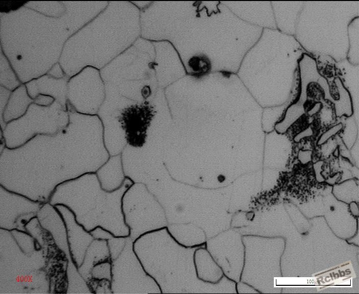

发表于 2013-2-25 18:13:26 | 显示全部楼层
第四张右下,白色区域
 楼主| 发表于 2013-2-25 15:59:03 | 显示全部楼层
MYG 发表于 2013-1-24 19:02
有菜氏体------------------------------------
最后两张都有碳化物吧,一个条状,一个块状
 楼主| 发表于 2013-2-25 15:52:07 | 显示全部楼层
同意-------------------
 楼主| 发表于 2013-2-25 15:53:45 | 显示全部楼层
ljlccy 发表于 2013-1-24 16:48
应该还是石墨的形态,中间还有磷共晶。
额,石墨的形态,??,磷共晶???能指出来吗,谢谢
 楼主| 发表于 2013-2-25 15:55:04 | 显示全部楼层
子玄 发表于 2013-1-24 20:05
石墨和Ld ,金相好清楚啊
抱歉哈,镜子到400X就这样,
 楼主| 发表于 2013-2-25 15:55:47 | 显示全部楼层
888888 发表于 2013-1-25 18:00
石墨,珠光体,磷共晶,碳化物
想看看磷共晶??那个是的谢谢

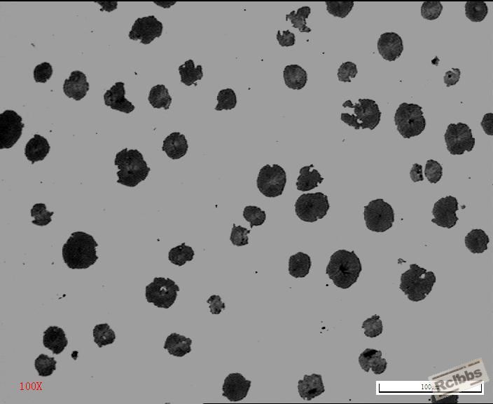

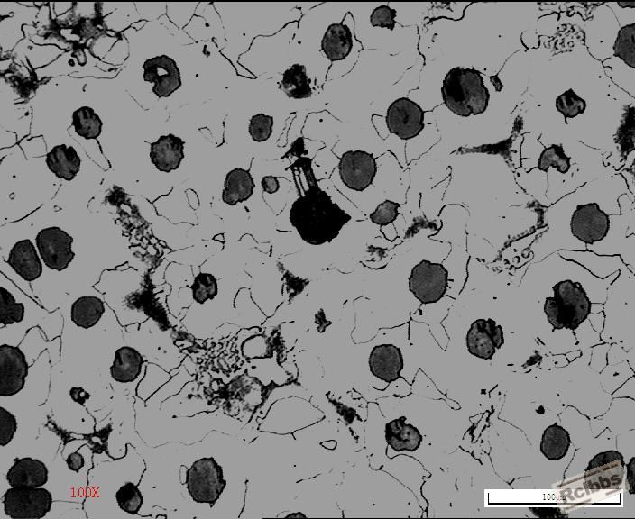

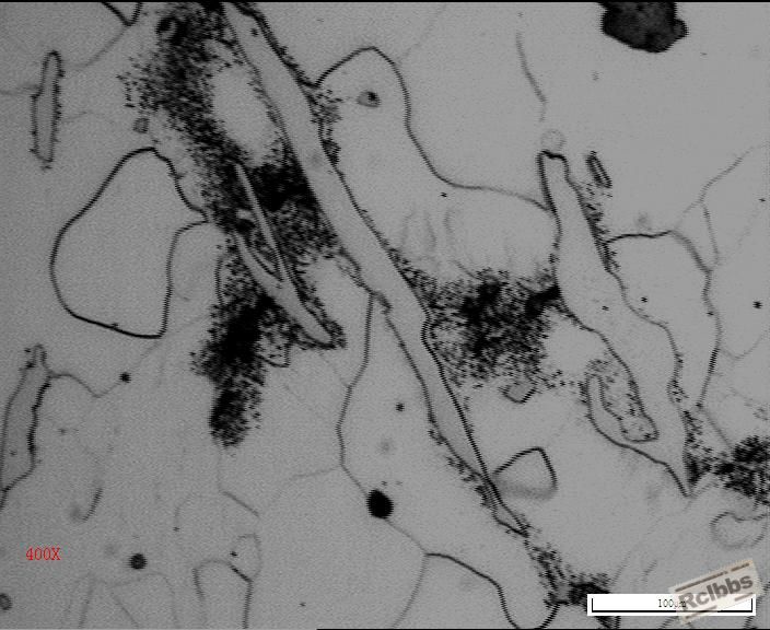

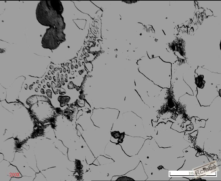

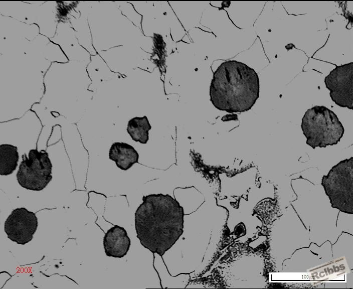

发表于 2013-1-24 15:50:27 | 显示全部楼层 |阅读模式
2013-01-24-6.JPG 2013-01-24珠光体-3.JPG 2013-01-24珠光体-7.JPG 2013-01-24珠光体-6-180HBW.JPG 2013-01-24珠光体-4.JPG 2013-01-24珠光体-5.JPG 2013-01-24珠光体400-9.JPG 2013-01-24珠光体400-7.JPG 如题
 楼主| 发表于 2013-1-24 15:52:03 | 显示全部楼层
有经过热处理,退火,但工艺不详,
发表于 2013-1-24 16:48:03 | 显示全部楼层
应该还是石墨的形态,中间还有磷共晶。
签到天数: 941 天
发表于 2013-1-24 19:02:47 | 显示全部楼层
签到天数: 521 天
发表于 2013-1-24 20:05:48 | 显示全部楼层
石墨和Ld ,金相好清楚啊
签到天数: 21 天
发表于 2013-1-25 18:00:56 | 显示全部楼层
石墨,珠光体,磷共晶,碳化物
发表于 2013-2-27 16:12:25 | 显示全部楼层
ZX771 发表于 2013-2-26 15:28
这里没有莱氏体碳化物。磷共晶也具有与莱氏体相同的枝晶特征,但它与铸铁中的共晶莱氏体碳化物的大小 ...
恕我愚钝,能拿出那本书上的,来看看吗,我认为两者最大的区别是,莱氏体中间的黑点不是全黑,但磷共晶却是
发表于 2013-2-27 16:32:59 | 显示全部楼层
提示: 该帖被管理员或版主屏蔽
发表于 2013-2-27 20:52:48 | 显示全部楼层
Z754980691 发表于 2013-2-27 16:12
恕我愚钝,能拿出那本书上的,来看看吗,我认为两者最大的区别是,莱氏体中间的黑点不是全黑,但磷共晶却 ...
    图上的莱氏体并没有与其它析出渗碳体相连系,共晶莱氏体形式渗碳体一旦出现先析出的或二次析出都会与相联接,不会孤立存在,磷共晶熔点低后析出与渗碳体先析出渗碳体出现时间有距离位置可以不与其相连,出现在晶界上多呈内凹形状。我说的可能不算数,这一页书请参考看看欢迎继续讨论:
磷共晶 页面提取自- 钢铁金相图谱(任颂赞、张静江等编).pdf (203.01 KB, 下载次数: 116)
