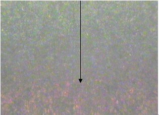

感谢大家回答,大家讨论最多的是有效硬化层深,而我想知道的是金相法测量渗碳层深。我先说说我的判断,不对请指正!如我上传的第二张图片,黄中透着红光的是芯部组织,我以它为边界测量(保守起见,测量的时候渗碳层深稍稍向上挪一点),测量结果是不是所谓的“渗碳层深”?

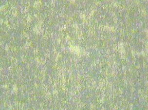

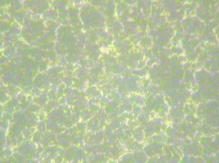

本人刚从事金相一个月,师傅就请长假了,好多东西不懂,望前辈赐教啊
一张是100×渗碳淬火+低温回火组织,用显微镜标尺测量层深,该测的什么位置呢?我用箭头标的位置对不对?
一张是45Mn的400×调质芯部组织,白色块状组织是不是未溶F?感谢回答!!!!!:handshake
还有一个问题:100×下,目镜的一格是0.1mm,那400倍一格是多少?
签到天数: 36 天
发表于 2013-1-24 18:51:42 | 显示全部楼层
你们的试样有没有镶嵌?怎么看不到工件的表面?
有啊,我100倍视野下无法看到表面到过渡区的全貌,所以我选取该区照片,望指点!

发表于 2013-1-24 19:20:06 | 显示全部楼层
你们有抛光机吗?最好将试样抛光一下,慢工出细活,不要着急!

签到天数: 24 天
发表于 2013-1-24 21:35:27 | 显示全部楼层
soaring205 发表于 2013-1-24 19:38
多谢提醒,抛光后好多了,应该正常了!
这张是什么部位的照片?
签到天数: 8 天
 楼主| 发表于 2013-1-24 21:37:02 | 显示全部楼层
清霜 发表于 2013-1-24 21:35
这张是什么部位的照片?
45Mn调质心部组织 :)

如何用金相显微镜测量渗碳层深能指点一下吗?

发表于 2013-1-24 21:42:21 | 显示全部楼层
soaring205 发表于 2013-1-24 21:37
45Mn调质心部组织
45Mn?黑色的看不清楚,但是可以肯定的是有网状F出现。很可能是冷却不足,加热不足可能性小。

用显微镜不是很准,一般用显微硬度计。一般他们是渗碳缓冷看渗碳层深,你的是不是已经淬火了?
签到天数: 8 天
 楼主| 发表于 2013-1-24 21:47:54 | 显示全部楼层
我们用维氏硬度计检层深测(以HRC50为准),层深和渗碳层深不是一个概念吧,如何用硬度法测渗碳层深呢?
签到天数: 24 天
发表于 2013-1-24 21:49:41 | 显示全部楼层
从边一直打到你们要求的硬度,一般我们以550HV为界限。从边到550HV的距离为要求的硬化层深度。
签到天数: 8 天
 楼主| 发表于 2013-1-24 21:50:15 | 显示全部楼层
工件有60mm粗,表层不允许有先共析F,心部不允许有未溶F,这么粗的工件出现网状F属于正常组织
