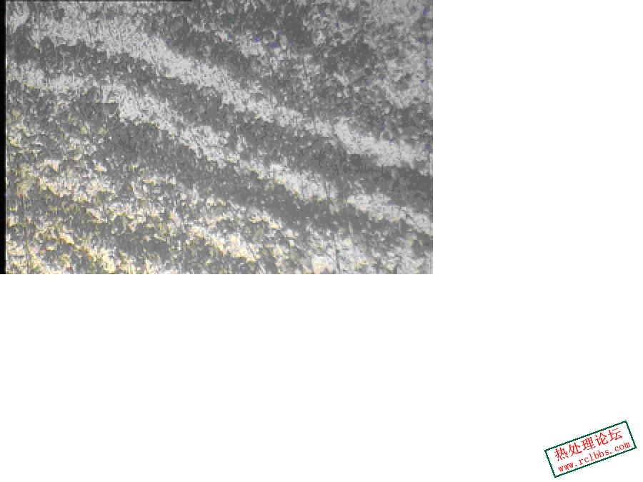

下图为一等温退火件的组织,该产品材料22CrMoH.,我们认为该产品的带状组织为3级,不合格。因为我们厂的技术要求为带状组织小于等于2级。请大家发表自己的意见,一起学习。

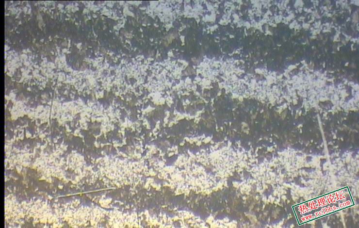

补充一张100倍的图
我又补充了一张100倍的另一视场的带状组织图。

发表于 2008-1-24 16:16:01 | 显示全部楼层
应该有3级了。带比较宽了,量过没有,3级的铁素体带宽大约是0.08mm。

要想使22CrMoH材料的带状组织不大于2级,恐怕不容易。
楼主的图片评3级应该可以,但是能不能算合格,就要看有无技术规定了。

我认为3级都不止了,用正火可以消除带状组织.

是很明显的带状组织!!!

应该评为3级,宽度很宽。

我的观点同你一样.他这个我来判的话最少也是5级

比较明显了应该是>=3级
