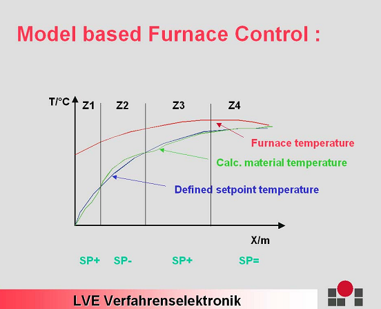

发表于 2010-3-22 17:49:55 | 显示全部楼层
可根据此曲线参考确定各阶段控制温度
