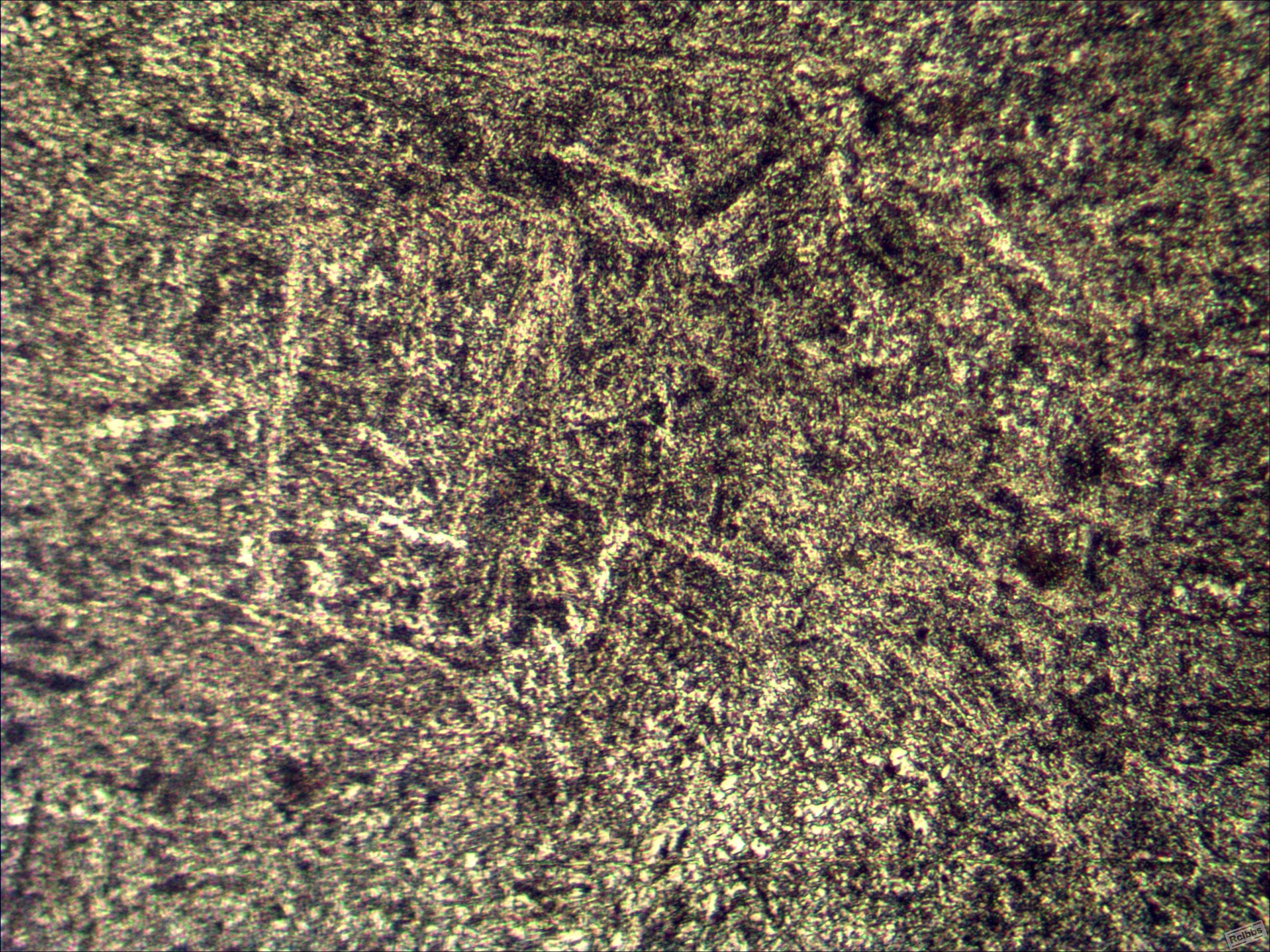

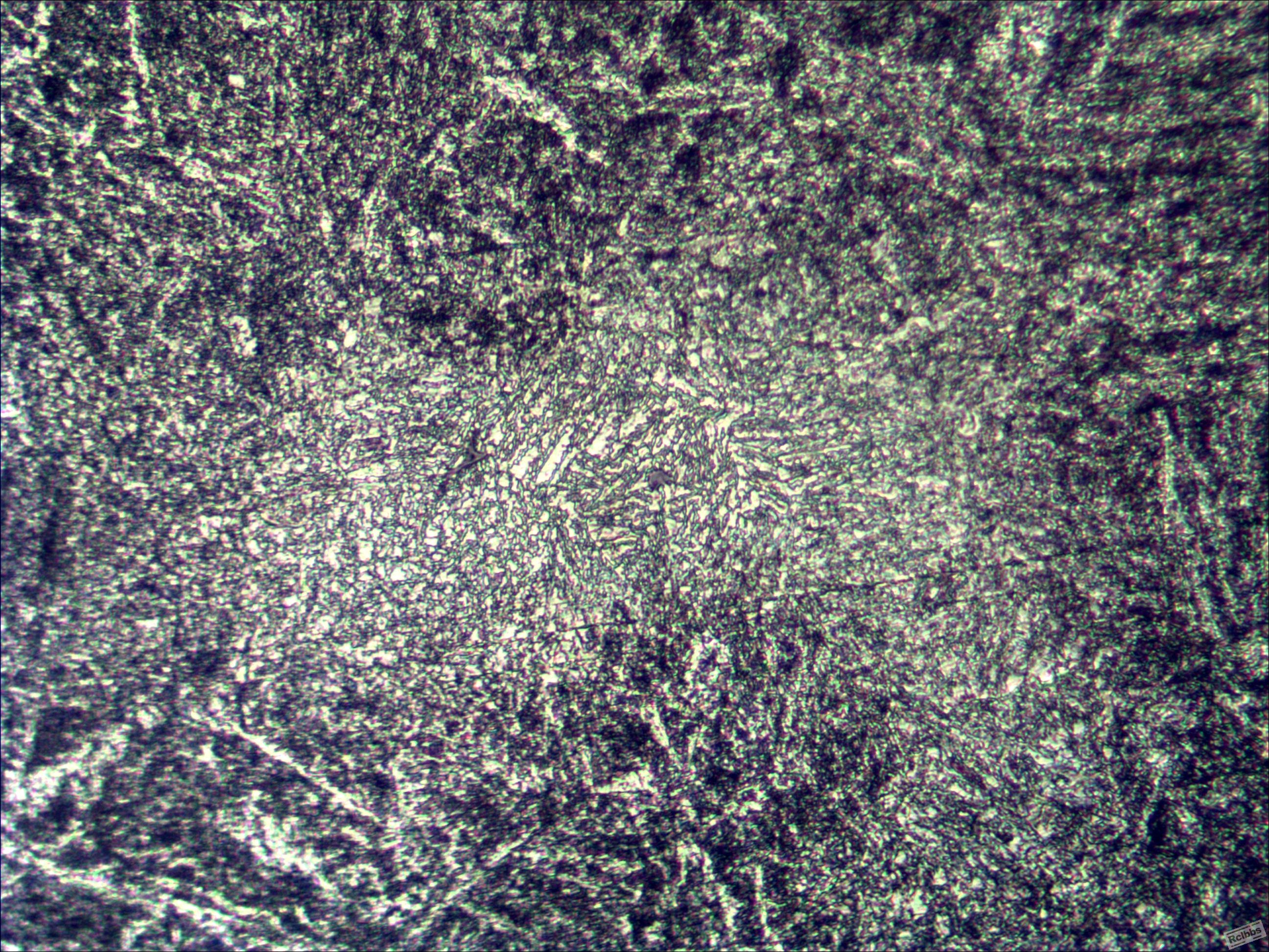

根据楼主描述和图片看,个人意见基体组织是马氏体位相的索氏体,第一张有组织偏析现象,铁素体比较多的原因,觉得和工艺处理不当引起,与加热温度和冷却方式有关系

回火索氏体组织+大量铁素体,组织呈带状偏析。

第一张图白色部分是低碳M+Fe,这个区域合金含量和碳含量低所以淬火时形成M+Fe,并不是加热温度和保温时间的问题。

加热温度不够会有铁素体出现,但是图片中未见未溶块状Fe,
和冷却速度方式关系也不大,如果有问题回会是整个视场都会有。
个人认为还是偏析才是源头。

硬度才35HRC怎么能是M组织呢?

板条马氏体过长,有过热现象,铁素体块状太多,可能是加热不足或保温不够
那 是什么组织呢?  ?

现在的连杆一般都是模锻件,该组织应该就是锻造余热淬火+回火后的回火索氏体组织。

铁素体好多啊,感觉冷速慢了些,不知道我认为的对不对

都是偏析惹的祸。
原始状态是锻造吗?

粒状贝氏体的可能性为大,这个钢种,空冷速度快些能得到粒贝。
看起来有马氏体的位相啊,就是铁素体较多

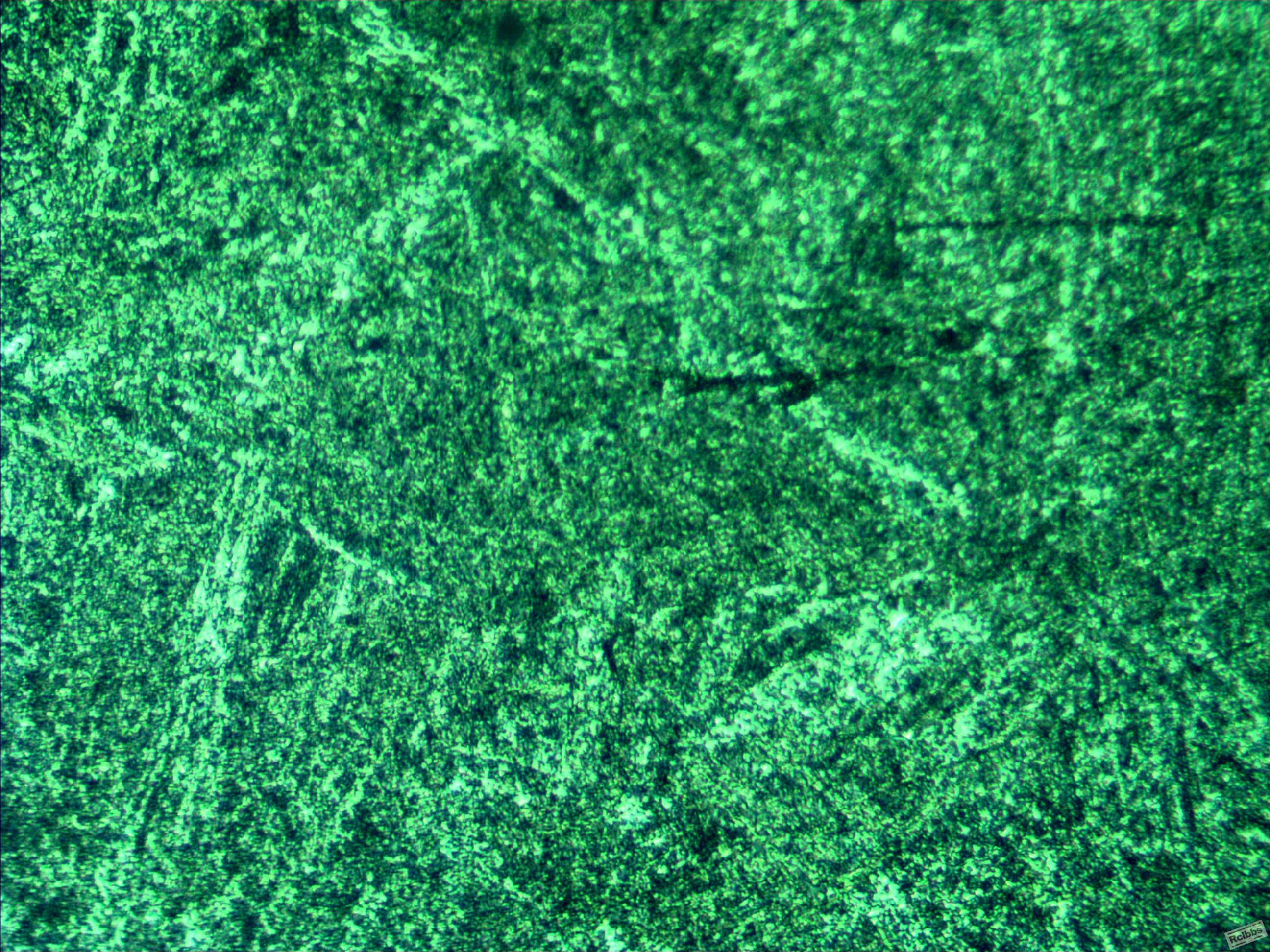

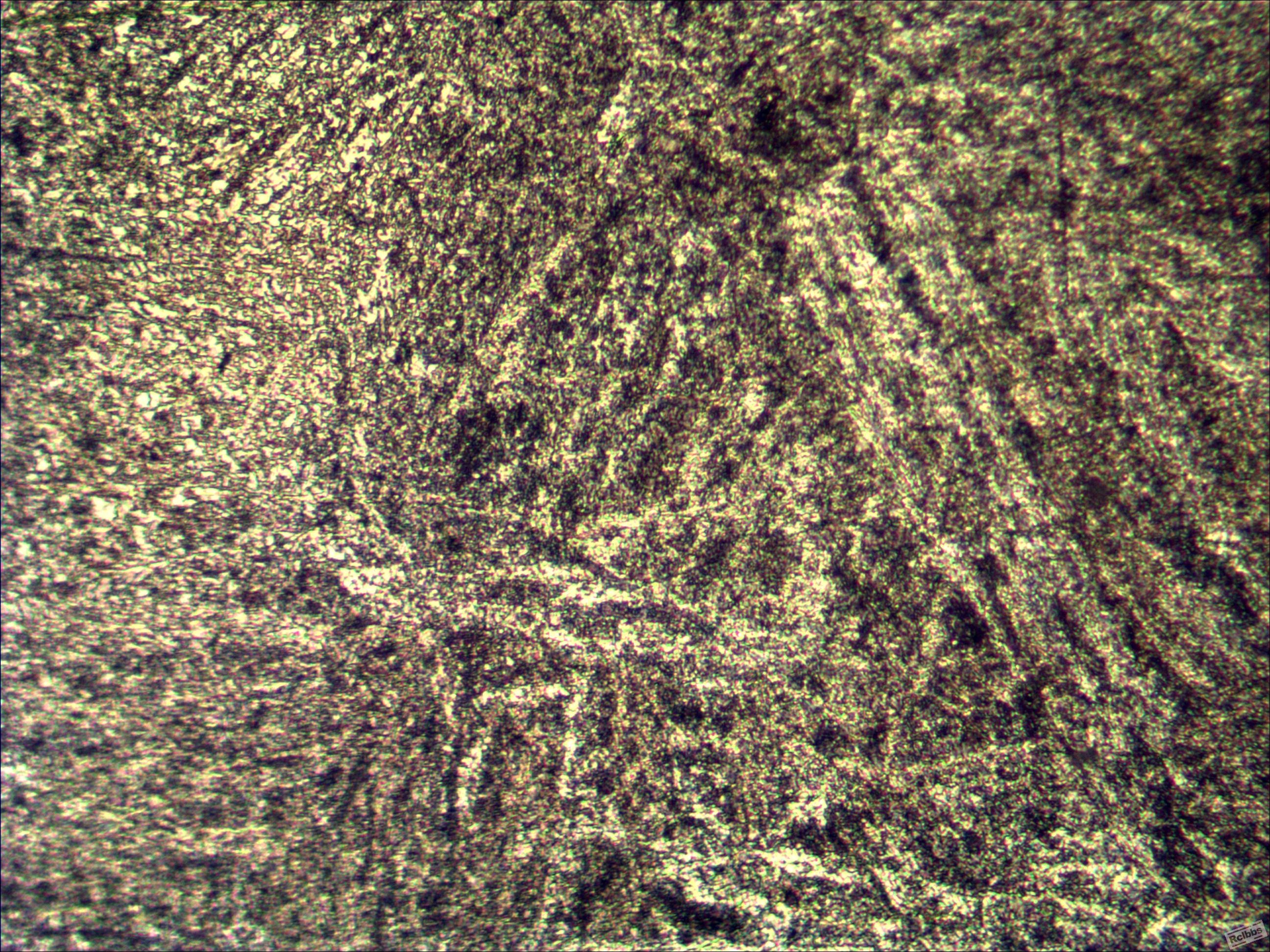

下面这个材料是做汽车连杆的,直径100到50mm左右,硬度35HRC,做了金相好奇怪啊,不知道是怎么处理的看不懂,希望大家帮忙看看,成分接近40crnimo但是碳含量是0.35
