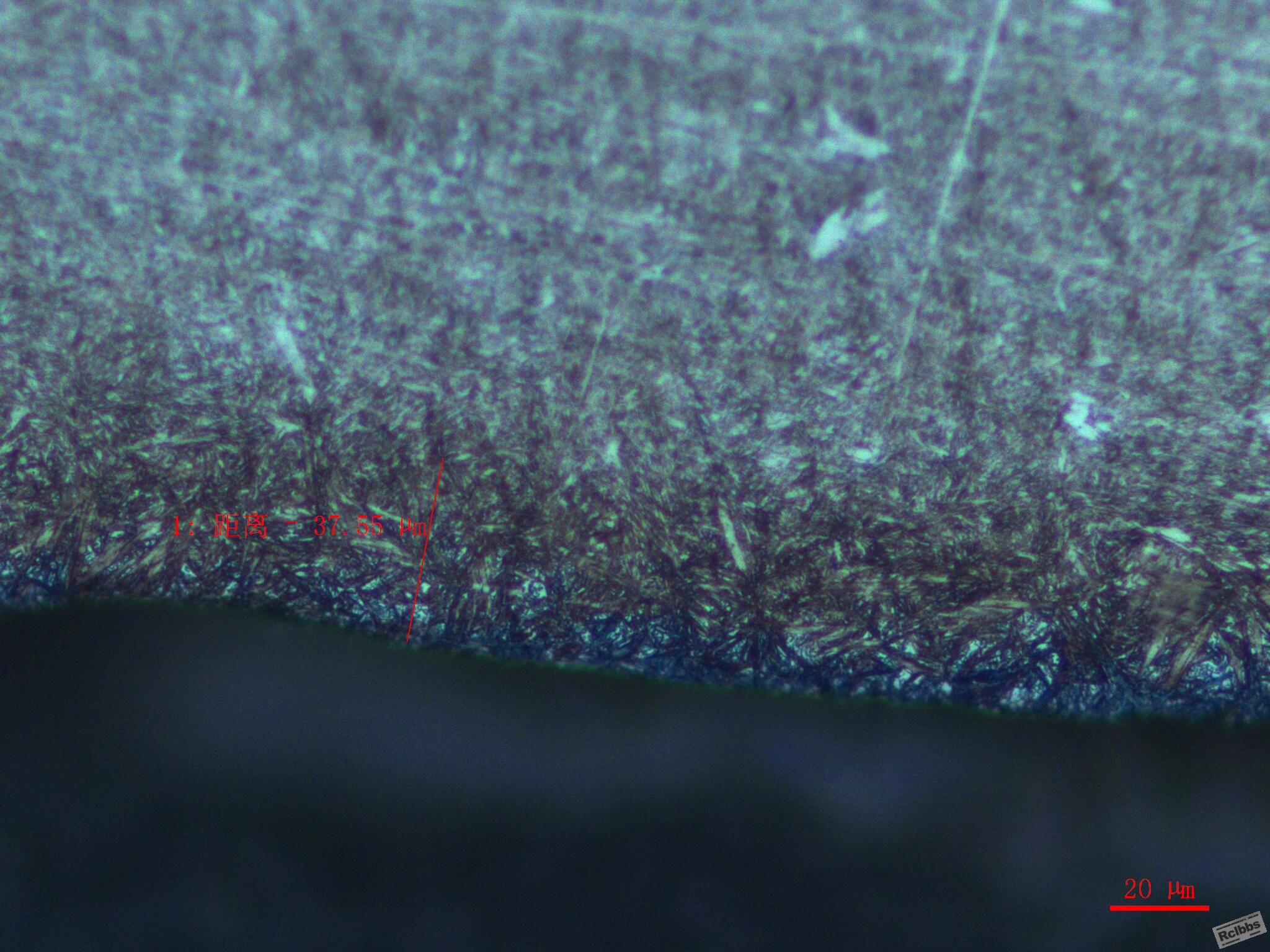

发表于 2013-1-28 13:13:35 | 显示全部楼层 |阅读模式
60Si2MnA,淬火+中温回火,请问图片表面37.55μm范围内为什么组织,是什么原因引起的?望高手解答,谢谢!
签到天数: 51 天
发表于 2013-1-28 13:26:53 | 显示全部楼层
残余奥氏体+马氏体+小量碳化物。建议先做一下原材料金相。
签到天数: 10 天
 楼主| 发表于 2013-1-28 13:30:41 | 显示全部楼层
谢谢回复,原材料组织没有发现异常。已经回过火了,表面怎么还有残余奥氏体啊?

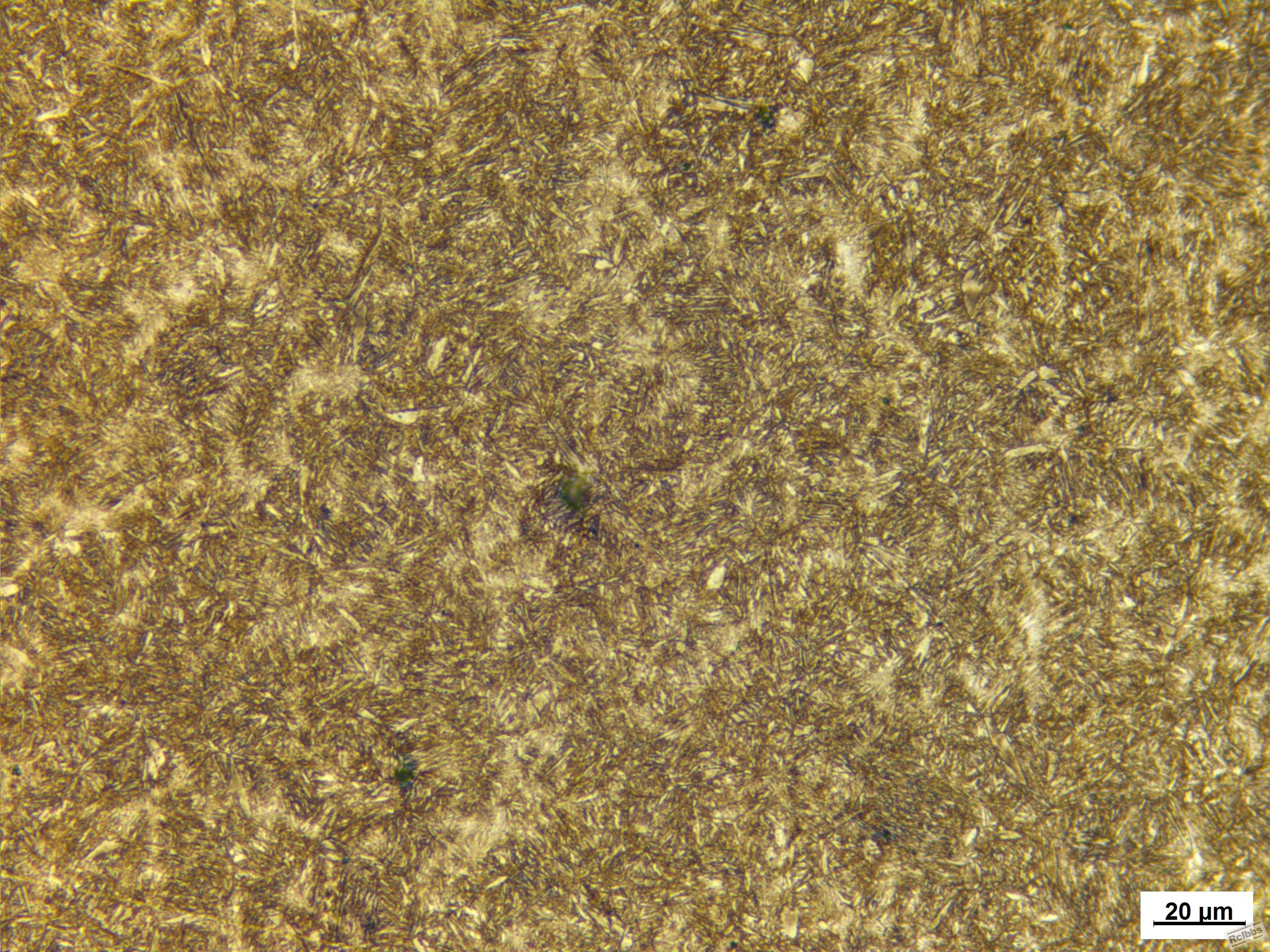

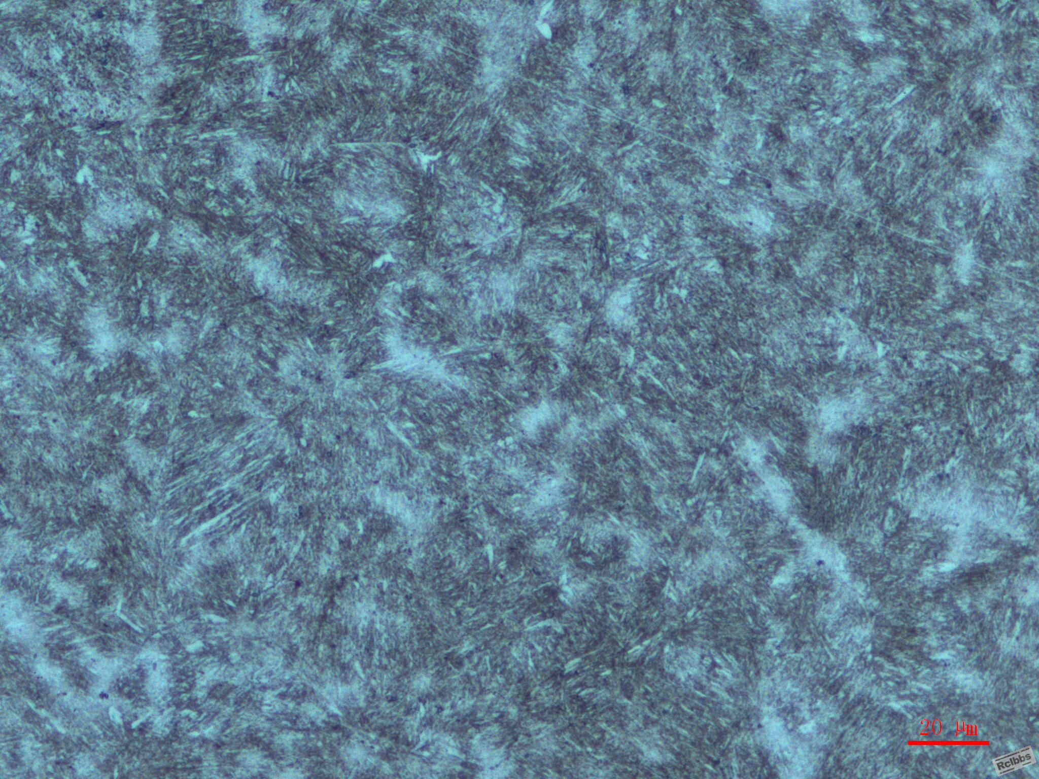

02.jpg ,这是该试样的心部组织
签到天数: 173 天
发表于 2013-1-28 15:53:55 | 显示全部楼层
freemiaomiao 发表于 2013-1-28 15:12
谢谢回复,那为什么只有表面一薄层有残余奥氏体,其余部位都没有呢?
为什么说只有表面有残奥,其它部位没有呢?有何依据?
签到天数: 139 天
发表于 2013-1-28 16:10:25 | 显示全部楼层
是残奥  过热了   、;

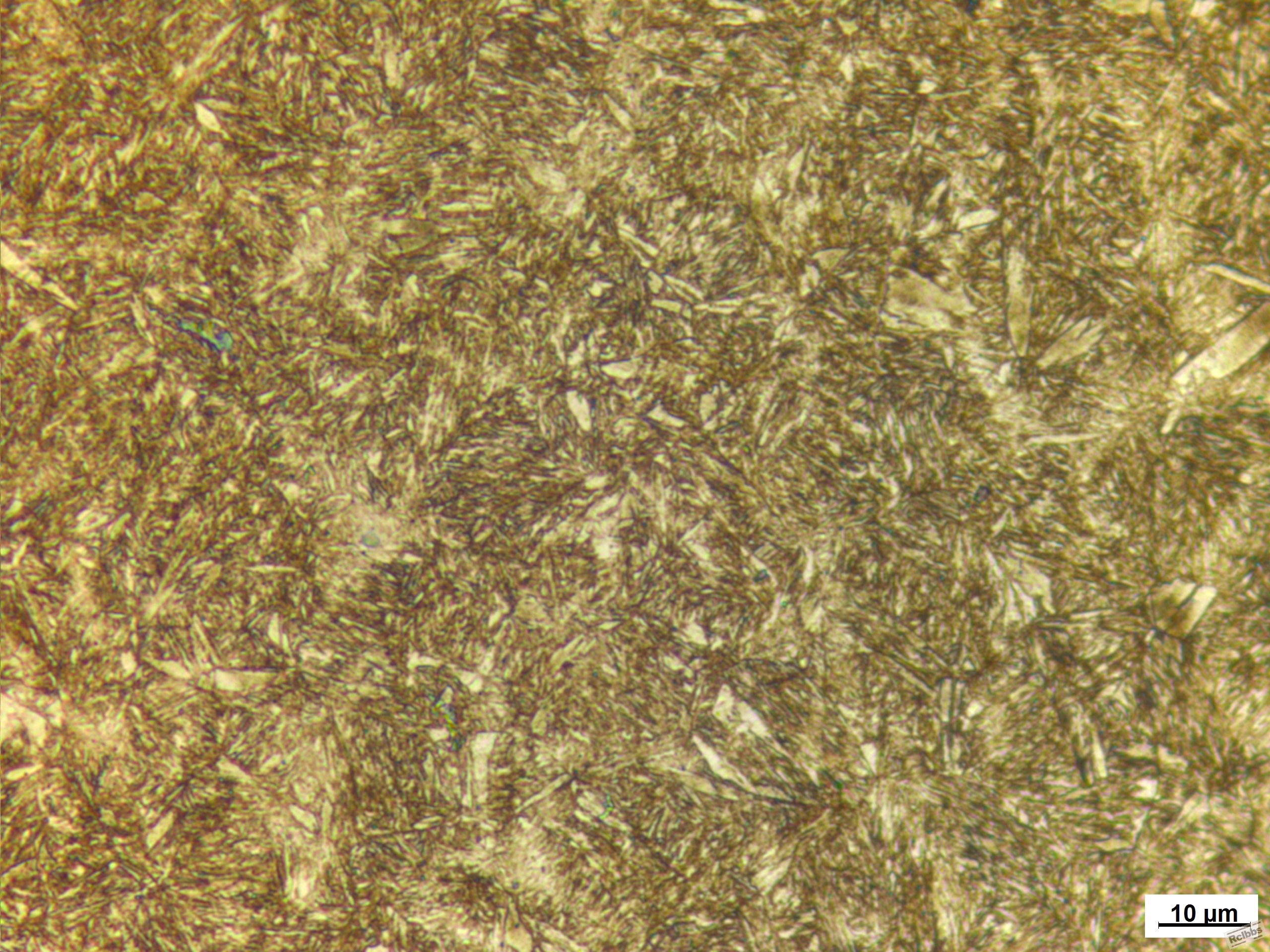

发表于 2013-1-29 08:02:01 | 显示全部楼层
freemiaomiao 发表于 2013-1-28 13:33
,这是该试样的心部组织
朋友你这材料线径不小吧?我拍的和你差不多。
500X
500X
500x心
1000X
1000X
1000x心。我现在在思考,那些白的地方产生原因?本来想发帖的,看来你的问题一样,大家就将就的你帖子讨论吧。
