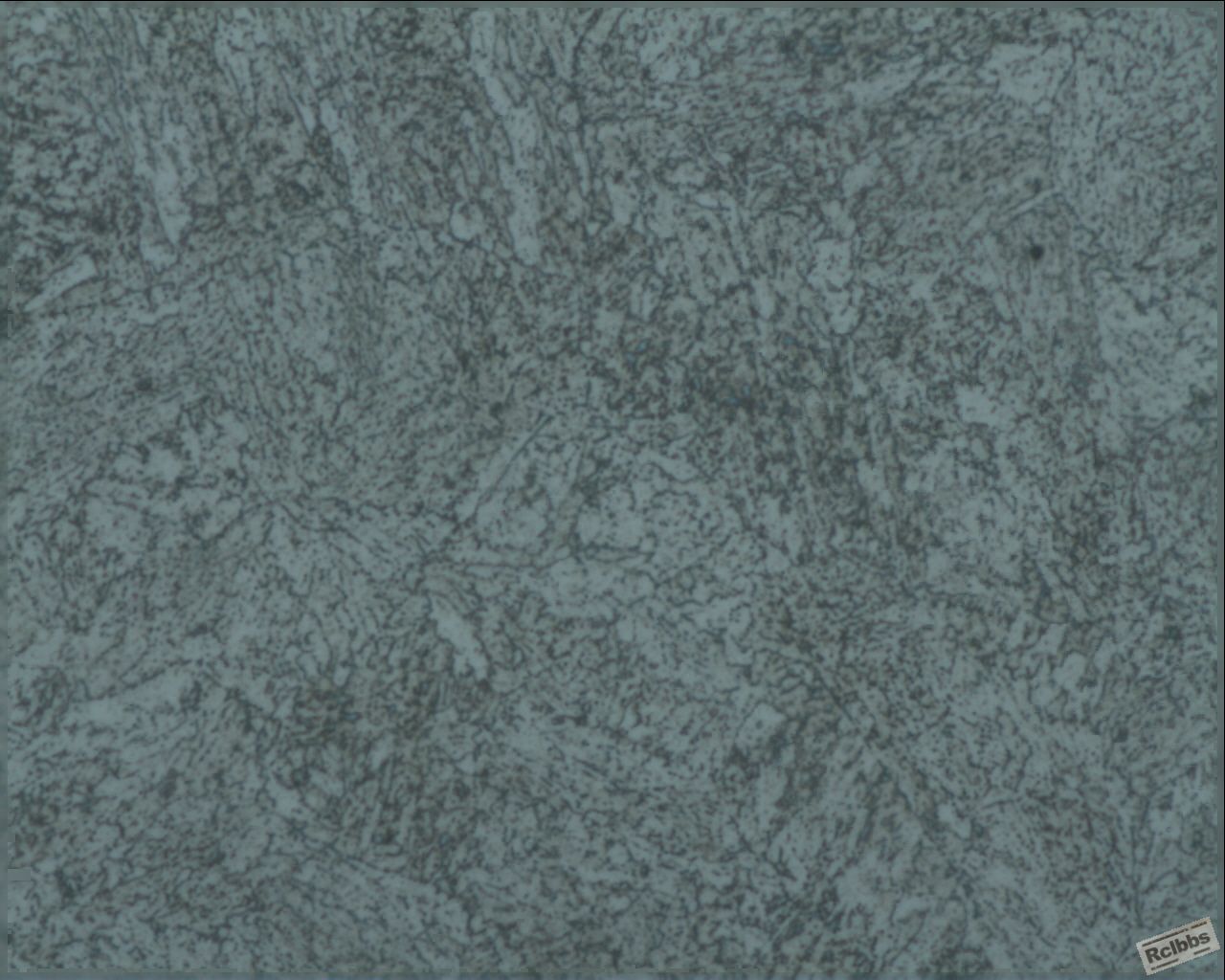

请大家帮忙分析正火组织,都是啥组织白的,黑色

材料为25CrMnSiNi2MoA

铁素体  + 珠光体  、、、、、、、

具体工艺也要说一说啊。

?那些是珠光体??、

  我也比较赞成有B,和含的合金元素有些关系。上面说的什么F和P,我怎么看都没看出来。合金元素高,特别含了MO,正火组织就是B,而且硬度也比较高。

这个不是正火组织啊,怎么看是粒贝呢,正常正火组织是比较均匀的珠光体和铁素体组织,请楼主把正火工艺说明一下

可能是粒贝------------------------------------

930保温2小时,空冷

组织应该是粒状贝氏体。我们的铸钢正火也是这种组织。
