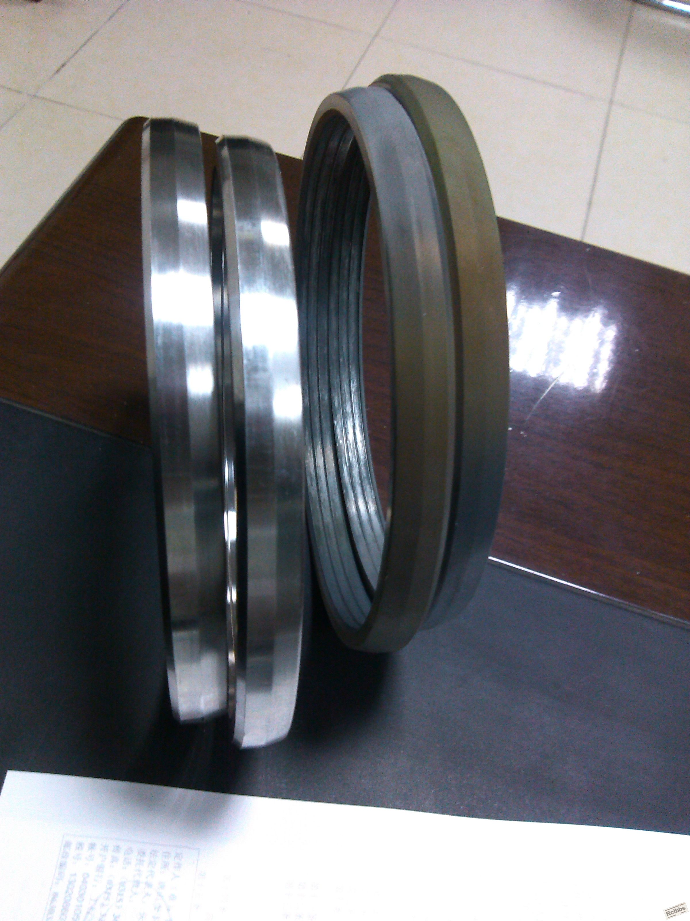

 楼主| 发表于 2013-1-31 09:04:05 | 显示全部楼层
加热元件靠近风机的地方变成和产品一样的颜色,求救!
签到天数: 71 天
 楼主| 发表于 2013-1-31 09:05:39 | 显示全部楼层
石墨粘我们经常做其他的模具,不变色,只要一做不锈钢的就变颜色!
签到天数: 1795 天
发表于 2013-1-30 14:36:11 | 显示全部楼层
楼主出现这种现象,我们也有遇过,可能是真空炉的真空度不对,真空炉有轻微漏气的现象或装产品淬火的篮筐不干净,有脏东西或炉堂内有杂质
发表于 2013-1-30 14:56:44 | 显示全部楼层
这种现象是氧化,如果不是炉子的问题,最好检查一下氮气纯度
签到天数: 1795 天
发表于 2013-1-30 19:19:18 | 显示全部楼层
会不会是真空炉内有轻微漏水现象,你们现在真空炉真空度是多少,还有你炉子内的加热元件有没有变色,炉堂的石墨粘有没有变色
签到天数: 71 天
 楼主| 发表于 2013-1-30 17:23:56 | 显示全部楼层
我们换一个新做的篮筐,做一次后篮筐都变成和产品一样的颜色。
从表面现象上看是氧化,设备的漏气也检测过,现在还有氮气纯度和真空度具体数值没有检测,氮气我们一直都是用5个9的。

发表于 2013-1-30 09:25:29 | 显示全部楼层 |阅读模式
各位大侠:
不锈钢零部件固溶处理:要求硬度HB85-92,表面颜色为银色光亮!
此产品为批量,开始做只有篮框边缘的几件颜色不行,呈灰色,其他OK,后续又来数批,按照同样工艺处理,结果整框颜色不合格,硬度值没有问题,经检测真空度(次设备做其他的零部件颜色OK)和设备都没有问题。
发表于 2013-3-12 20:57:02 | 显示全部楼层
建议烘炉后再试一试,
发表于 2016-6-17 14:30:20 | 显示全部楼层
做不锈钢就是有这样的问题存在,工件发绿
签到天数: 121 天
发表于 2016-7-1 17:21:00 | 显示全部楼层
可能是真空度没达到或者是冷却介质不纯
发表于 2016-8-2 15:15:36 | 显示全部楼层
经过酸洗过后就OK啦
发表于 2016-8-5 07:34:27 | 显示全部楼层
楼主要把这些问题好好检查一下
发表于 2016-8-12 18:40:55 | 显示全部楼层
    楼主  欢迎你来和我交流  我是合益的   我能帮助你解决你的问题
发表于 2016-9-5 13:50:50 | 显示全部楼层
会不会跟工艺有关?出炉温度多少?
发表于 2016-10-6 16:44:31 来自手机 | 显示全部楼层
不知楼主高温时分压了吗wechat:lang_wechat_threadmessage
