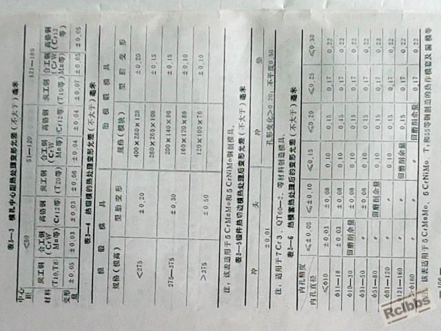

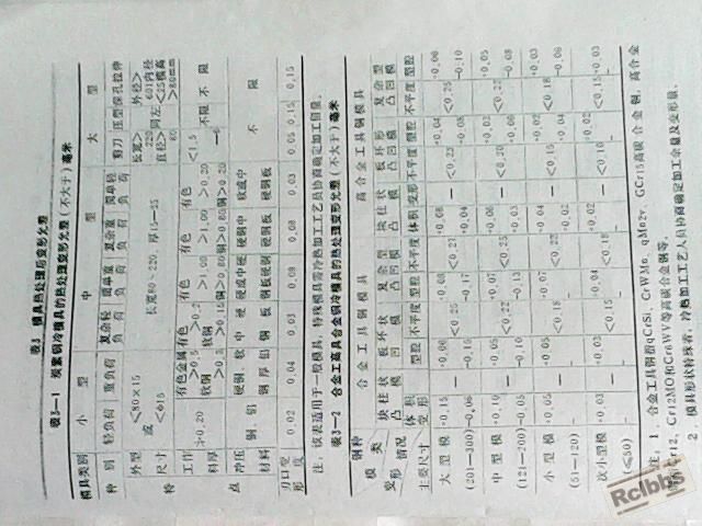

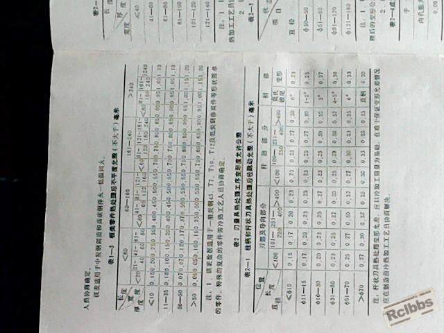

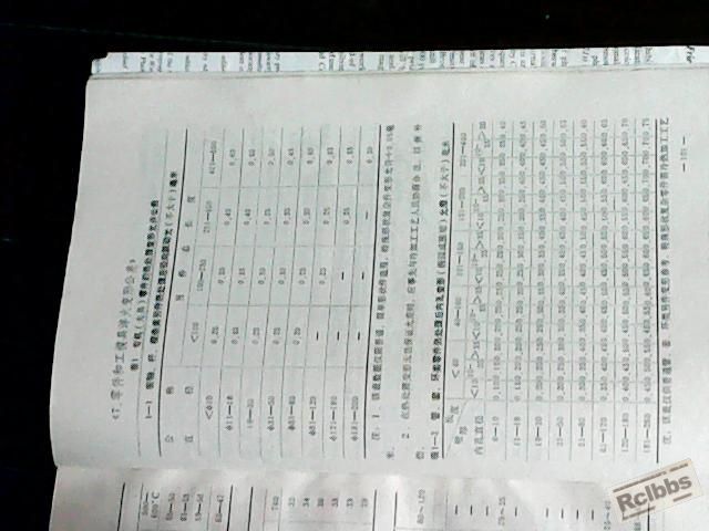

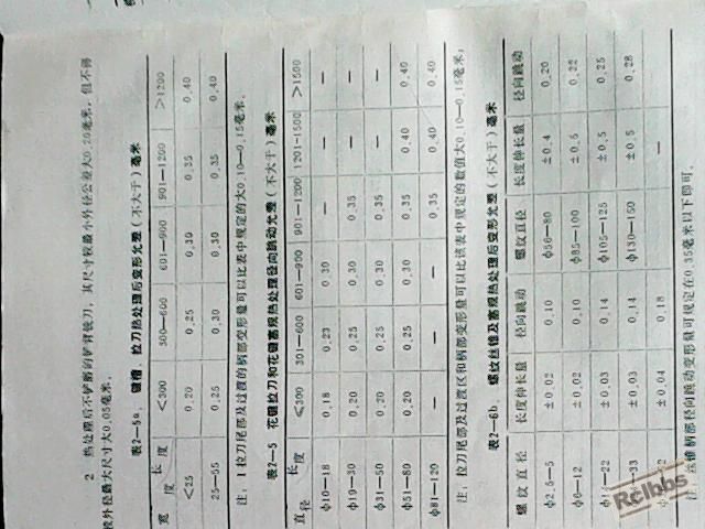

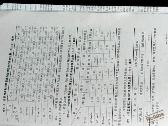

发表于 2013-2-21 14:59:30 | 显示全部楼层
请求版主,我上传的文件论坛上能看到吗?如果失败的话,请教如何上传?上传图片我是新手。
发表于 2013-2-21 14:20:29 | 显示全部楼层
零件和工模具淬火变形公差
[img=24cm,18cm]E\图片001.jpg 002.jpg 003.jpg 004.jpg 005.jpg 006.jpg[/img]
发表于 2013-2-21 14:48:14 | 显示全部楼层
六页文件以图片形式上传不知道是否成功?
发表于 2013-2-21 13:38:26 | 显示全部楼层
昨天刚刚找到,是沈阳标准化协会下发的,请您等一下,明天吧。
 楼主| 发表于 2013-2-23 17:08:32 | 显示全部楼层
 楼主| 发表于 2013-2-23 17:09:58 | 显示全部楼层
再次感谢温老。
