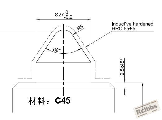

发表于 2013-1-30 19:41:43 | 显示全部楼层 |阅读模式
各位大虾:
        想咨询一下,45号钢的轴类零件采用表面高频淬火的话,表面硬度可以达到HRC 50-60吗?或者是采用其他什么样的方法可以达到表面硬度HRC 50-60.详细信息见附图,谢谢。
45号钢淬火
45号钢淬火
发表于 2013-2-1 16:14:23 | 显示全部楼层
要达到这个硬度要求不困难。有问题找论坛雷锋。  哈哈
签到天数: 256 天
发表于 2013-2-27 19:35:13 | 显示全部楼层
这种材料达到50-60HRC不成问题,关键是硬化层深度。
发表于 2013-2-23 16:11:50 | 显示全部楼层
呵呵,45#,中频淬火,硬度50-60HRC完全没问题
发表于 2013-3-12 18:40:29 | 显示全部楼层
45钢很容易就可以达到HRC50-60的,我们厂今天下午做的台板温度都不是太红都到了HRC58左右(要求只要HRC38-42).
发表于 2013-4-12 13:17:27 | 显示全部楼层
考虑下激光淬火啊,加我QQ帮你介绍
签到天数: 28 天
发表于 2013-4-12 21:21:05 | 显示全部楼层
可以的啊!需要专业的感应器设计才可以!
发表于 2013-4-14 09:45:40 | 显示全部楼层
采用感应淬火是可以达到的,最多可以达到58-60HRC左右。不过需要搞个仿形的感应器,还得加导磁体。
发表于 2013-4-14 11:15:37 来自手机 | 显示全部楼层
45钢淬火50--60真心很容易。只要你材料OK.
