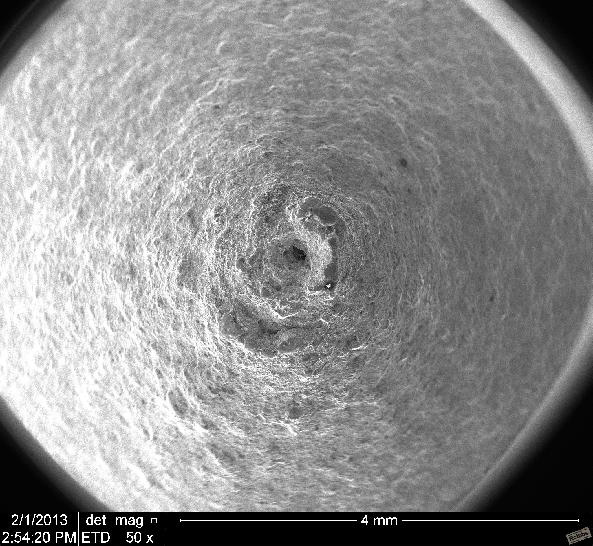

 楼主| 发表于 2013-2-4 12:41:57 | 显示全部楼层

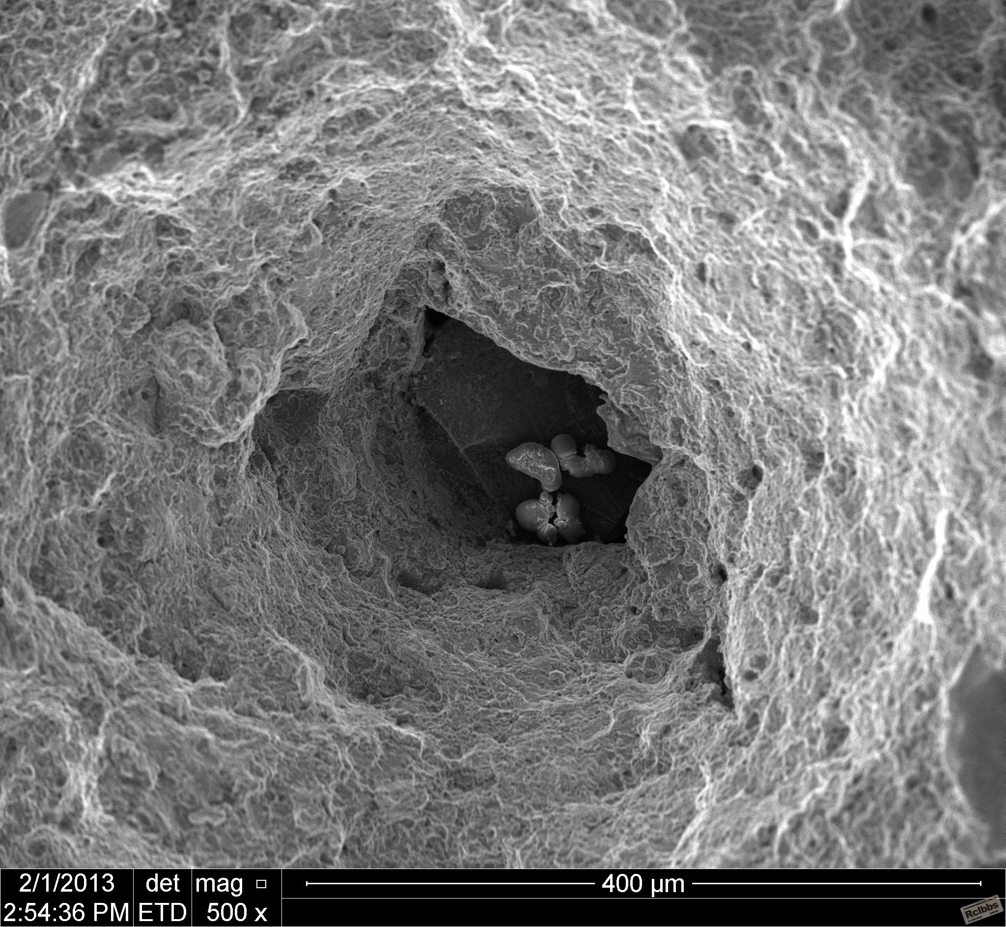

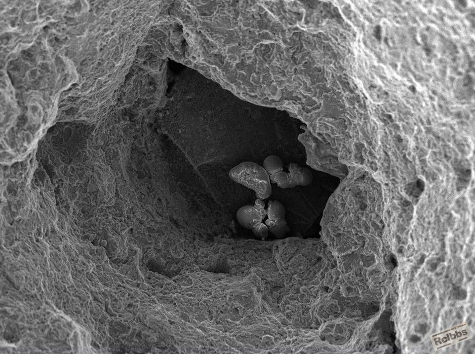

谢谢大家分析,做了硬度测试,硬度值的标准允许范围呢。断口扫描照片如下,大家再帮忙分析下,
 楼主| 发表于 2013-2-4 12:42:49 | 显示全部楼层
中心好像有个孔洞,请问大家这是属于什么断口

发表于 2013-2-4 22:28:51 | 显示全部楼层
心部存在内裂
建议再做一个纵剖金相。

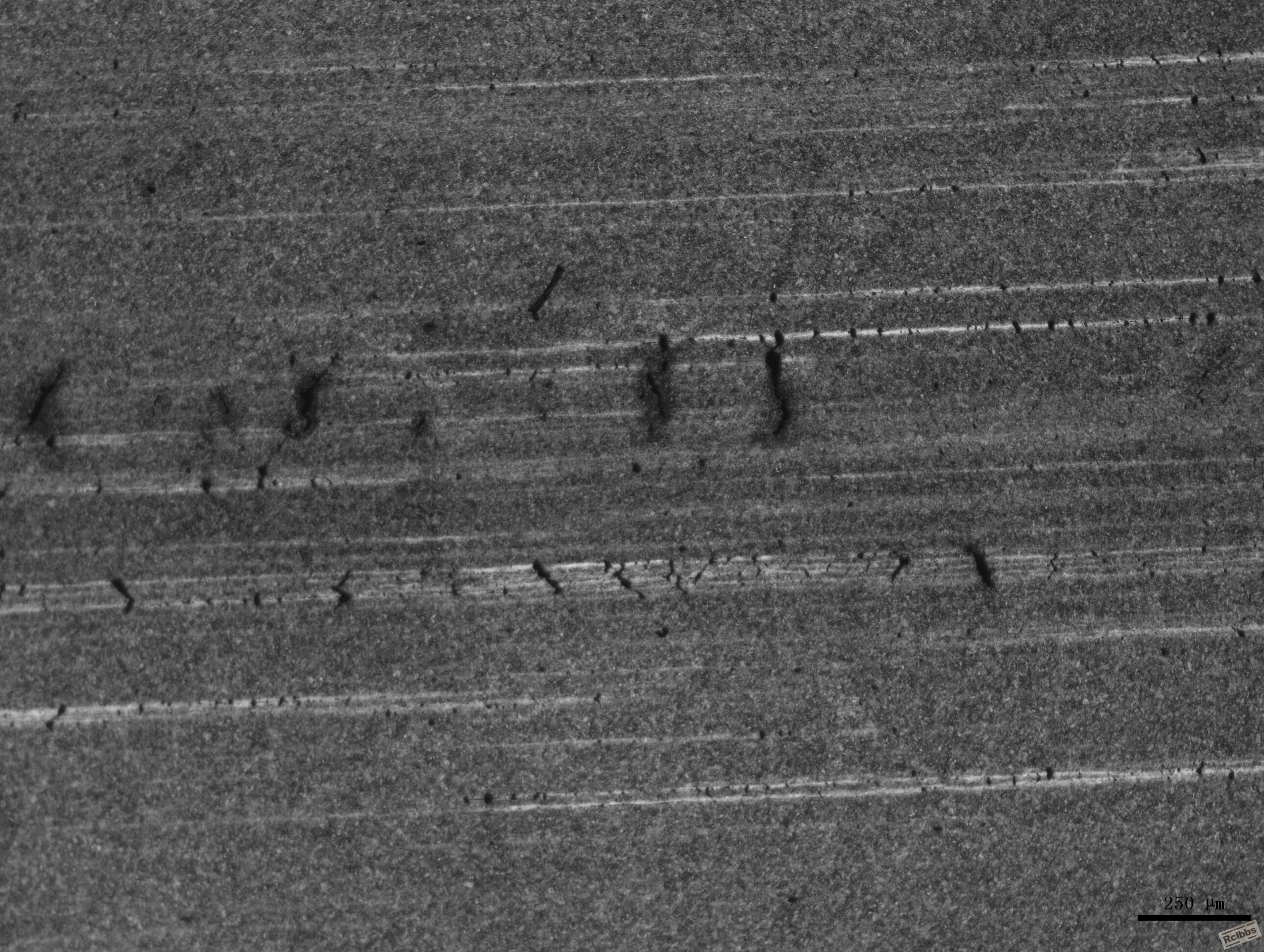

 楼主| 发表于 2013-2-17 15:44:08 | 显示全部楼层

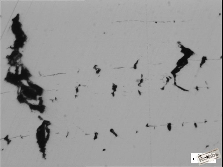

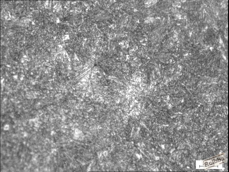

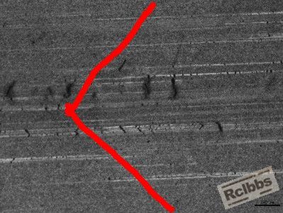

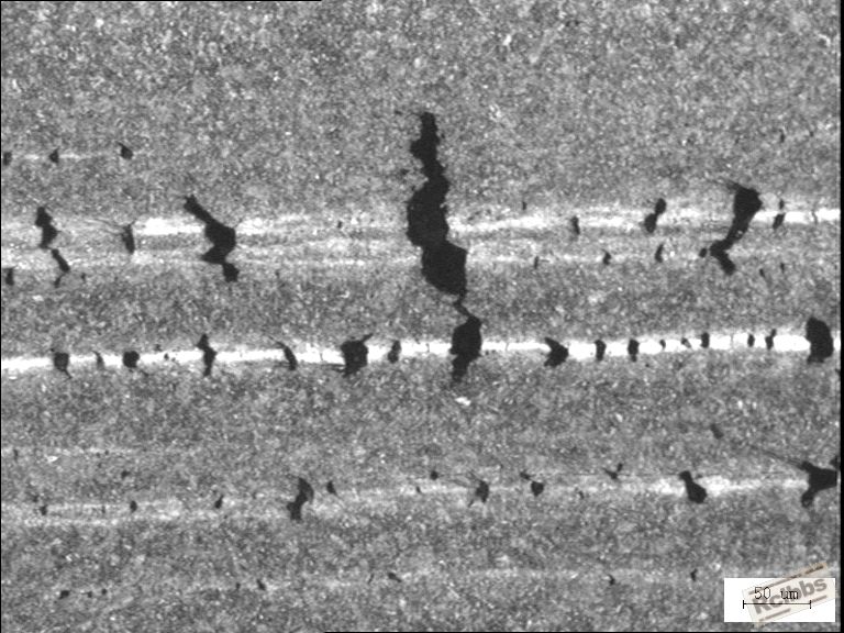

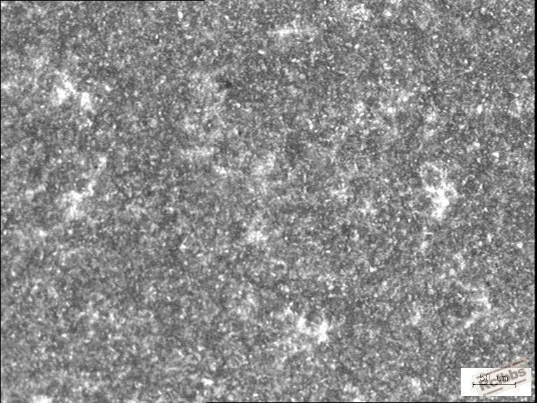

大家新年好,接着去年年末的话题。关于检验结果出来了,果然如坛子里大神所料,是螺栓中心出现异常组织,请看图片
纵向50倍,大家看看这个白色条带是什么组织,金相师傅说是贝氏体
这个是横向100倍
这个是横向100倍
横向500倍
横向500倍
纵向200倍,未腐蚀
纵向200倍,未腐蚀
纵向100倍
纵向100倍
还是论坛高人多,果然是中心有缩孔和夹杂,主要是硫化物,但是我还是搞不清中心出现缩孔和夹杂为什么就会出现锥杯裂纹呢,请高手不吝赐教,谢谢。

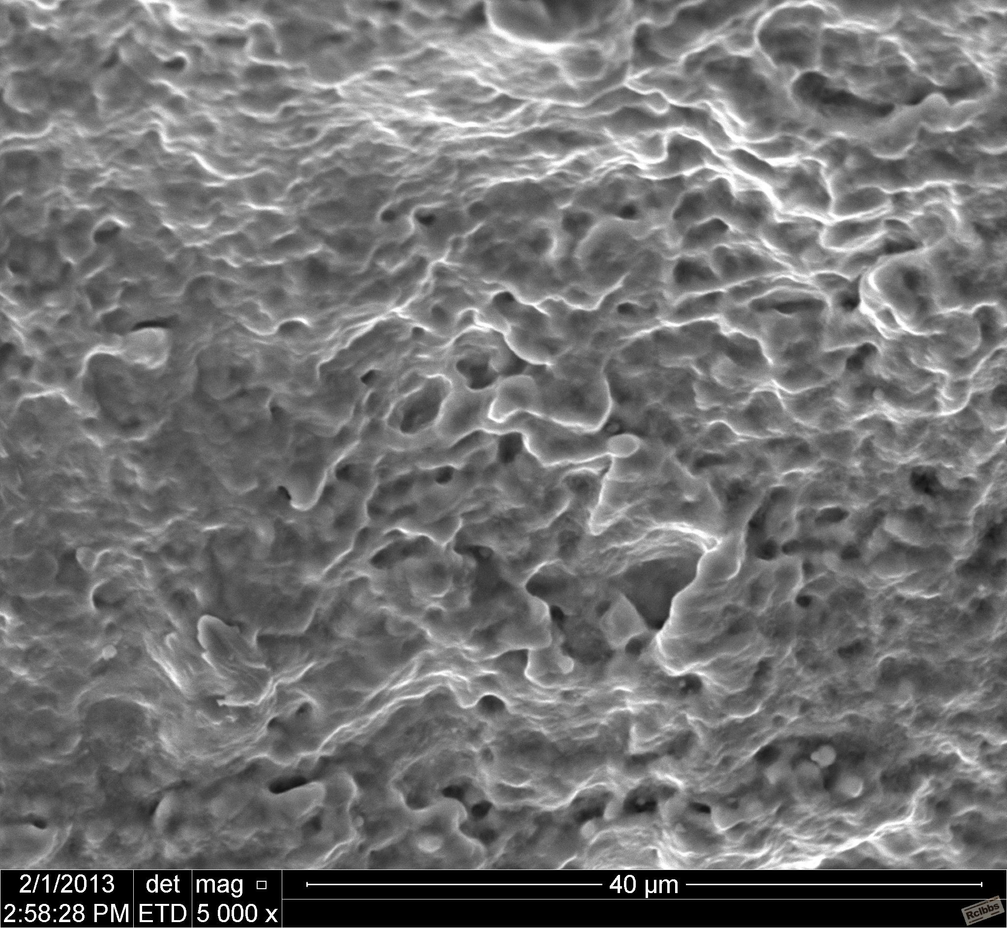

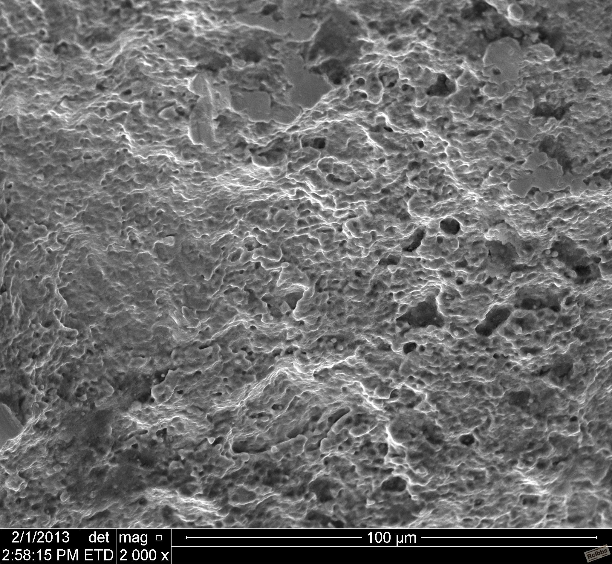

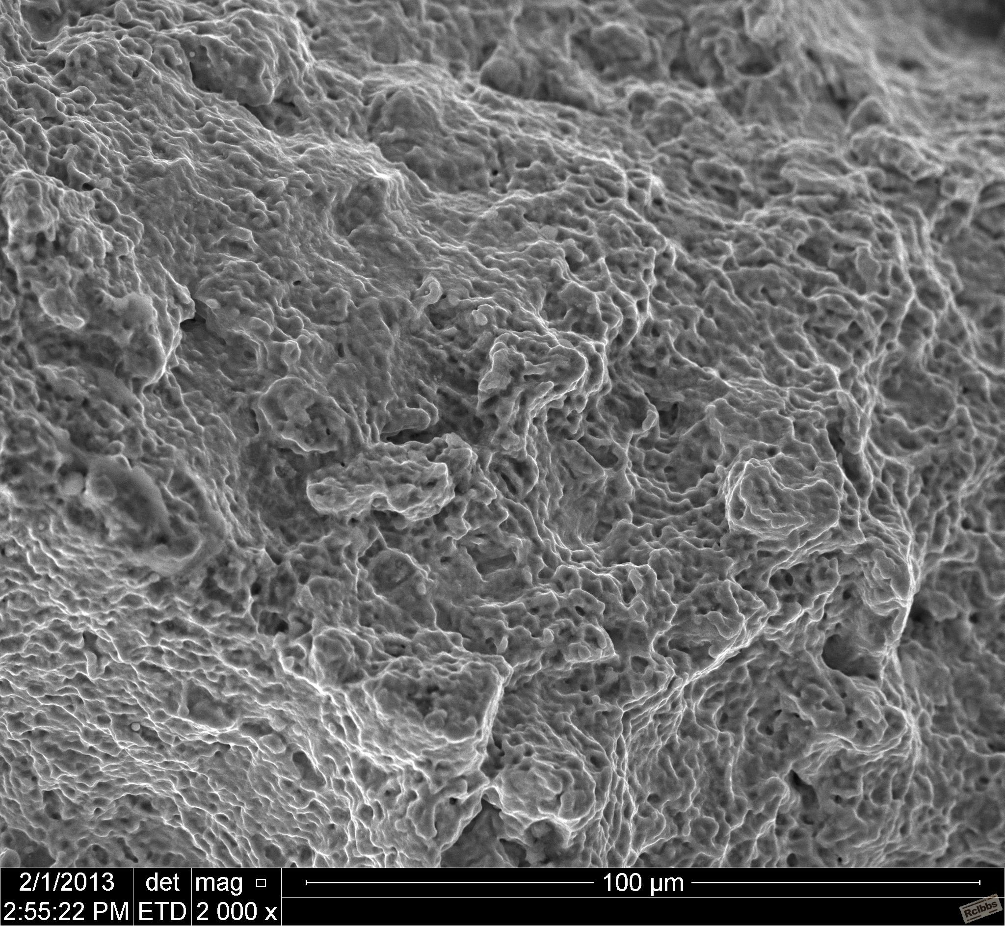

 楼主| 发表于 2013-2-17 16:08:47 | 显示全部楼层

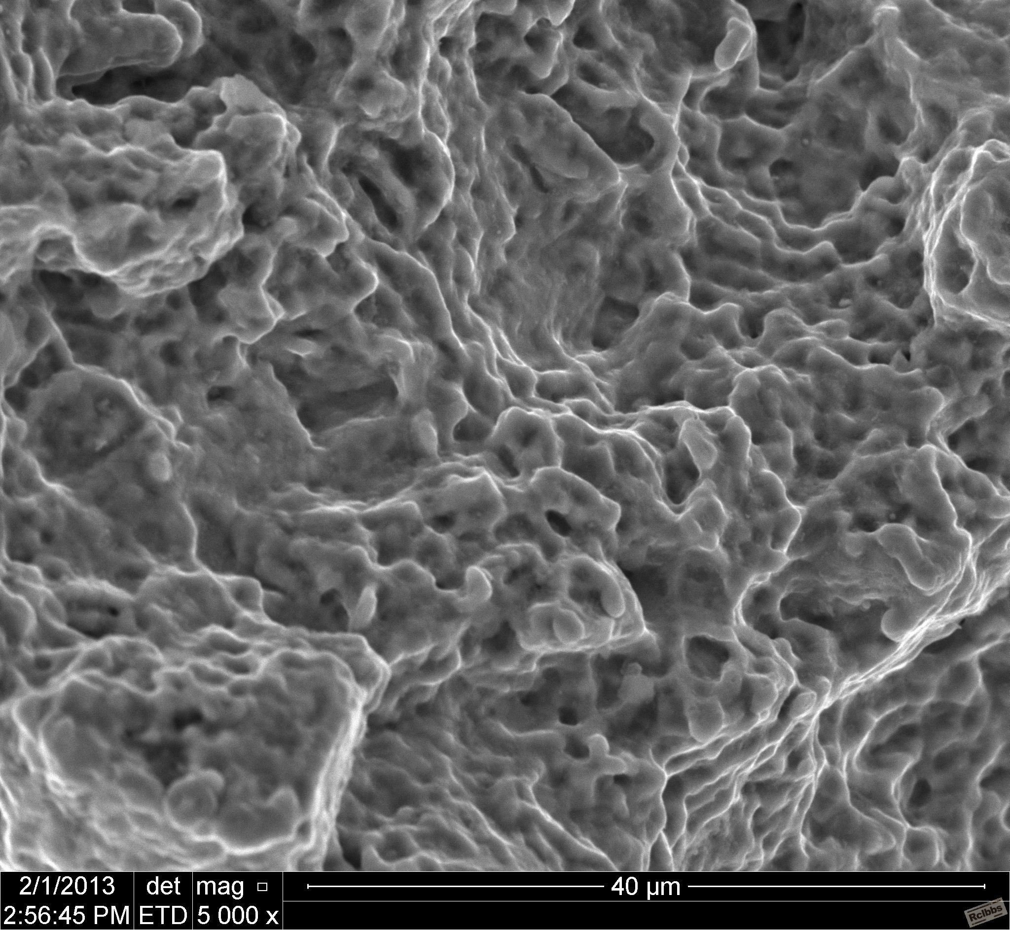

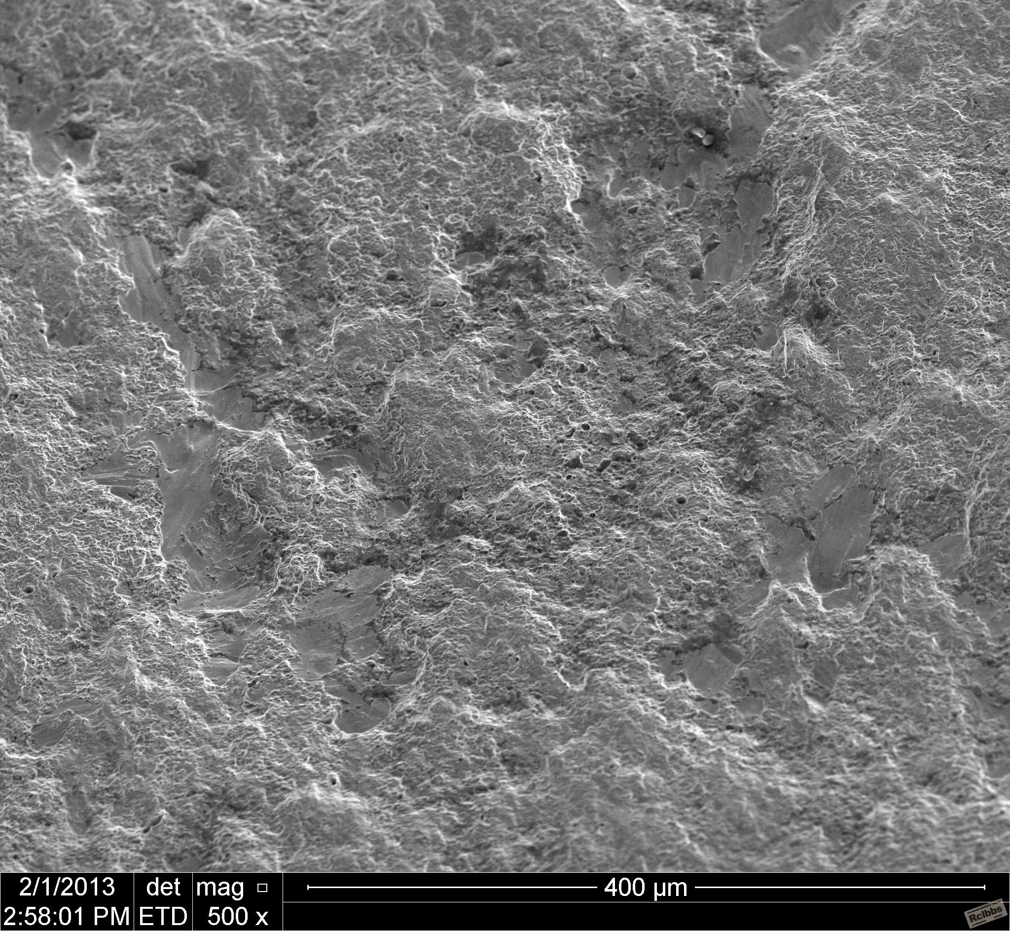

再看断口扫描电镜照片
大家再帮忙判断这是什么类型断口,从断裂螺栓宏观看没有塑形变形的痕迹,但是从电镜看也不象脆性变形的痕迹啊,既看不到沿晶、也看不到解理断裂的痕迹,请问各位大神这到底是什么断口,求解释
签到天数: 941 天
发表于 2013-2-17 20:21:43 | 显示全部楼层
推测:
1、材料是经过冷拉的;
2、冷拉过程中心部产生了裂纹并成为锥形断口的裂源;
3、材料心部碳偏析不算严重;
4、材料的硫化物不是引起裂纹的主要原因;
5、不存在缩孔残余;
6、由于经过调质处理,要追溯产生裂纹的原因是困难的(原料因素或冷拉因素)。

发表于 2013-2-5 13:33:51 | 显示全部楼层
这种断口叫锥状断口,也叫笔尖状断口,是脆性断口,属典型的原料缺陷,主要是原料中心偏析造成的,偏析处是断裂源,然后沿45度方向扩展,最后形成这种断口,材料断裂时表面不会发生颈缩。这种现象在钢丝拉拔的时候经常出现,找原材料厂家就是了,和热处理工艺没关系。
 楼主| 发表于 2013-2-18 21:33:32 | 显示全部楼层
你的扫描电镜已经显示出有中心处有明显的裂纹,拉伸时应力集中于此,然后裂纹扩展,这不是脆性断裂又是什么呢?
大神,膜拜中!
请问既然是脆性断裂,那么是哪一类型的脆性断裂,从断口上看既不是沿晶也不是解理,再求大神指导
