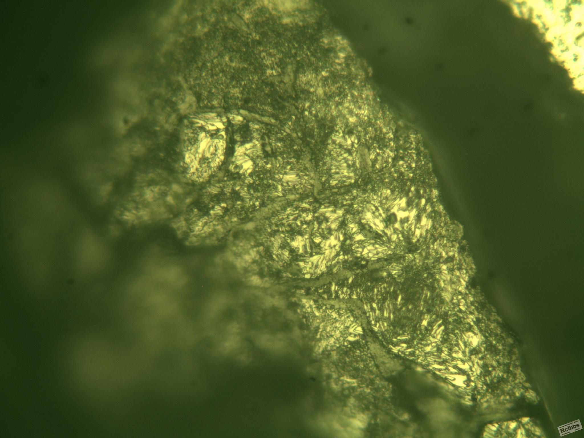

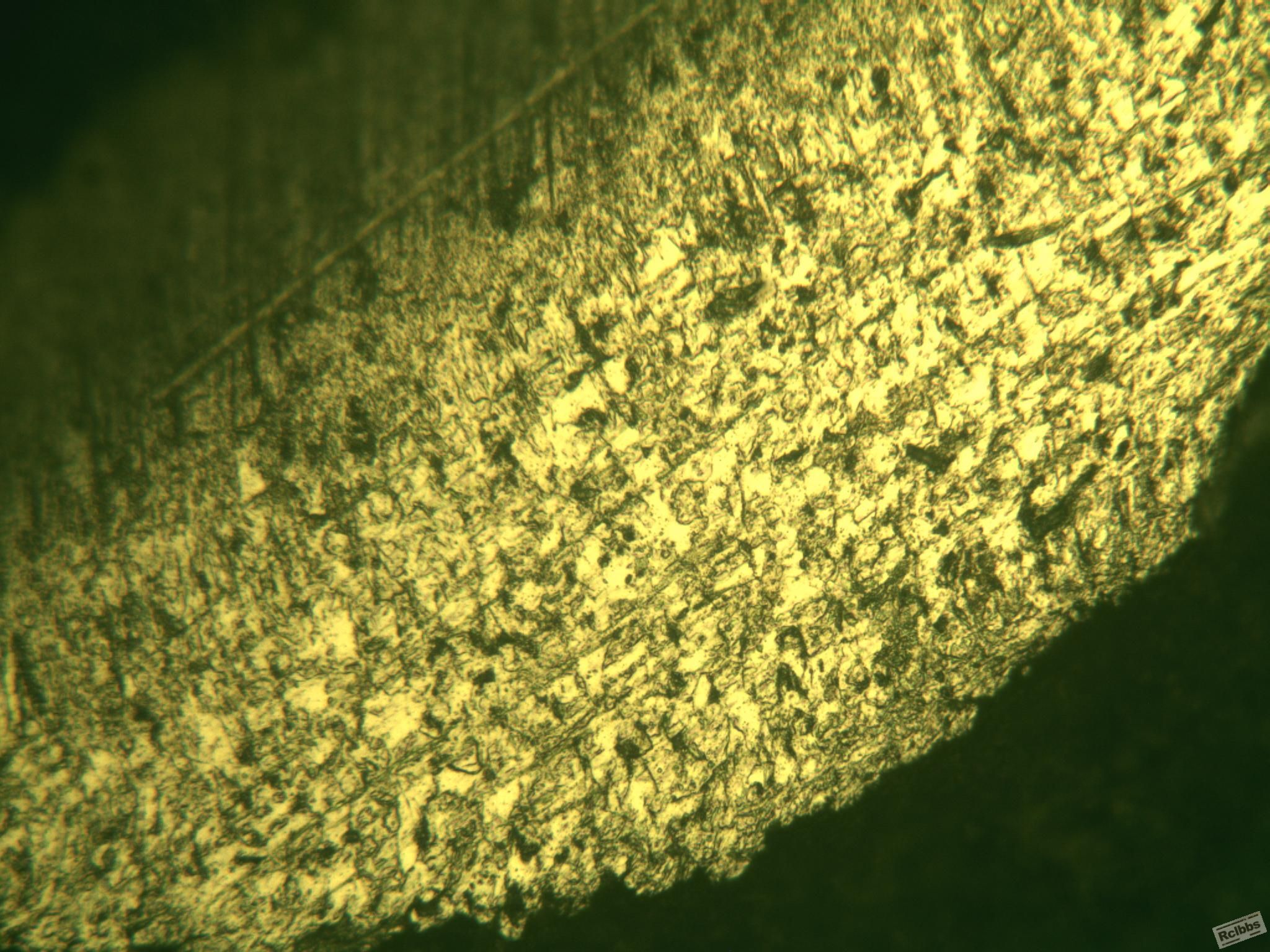

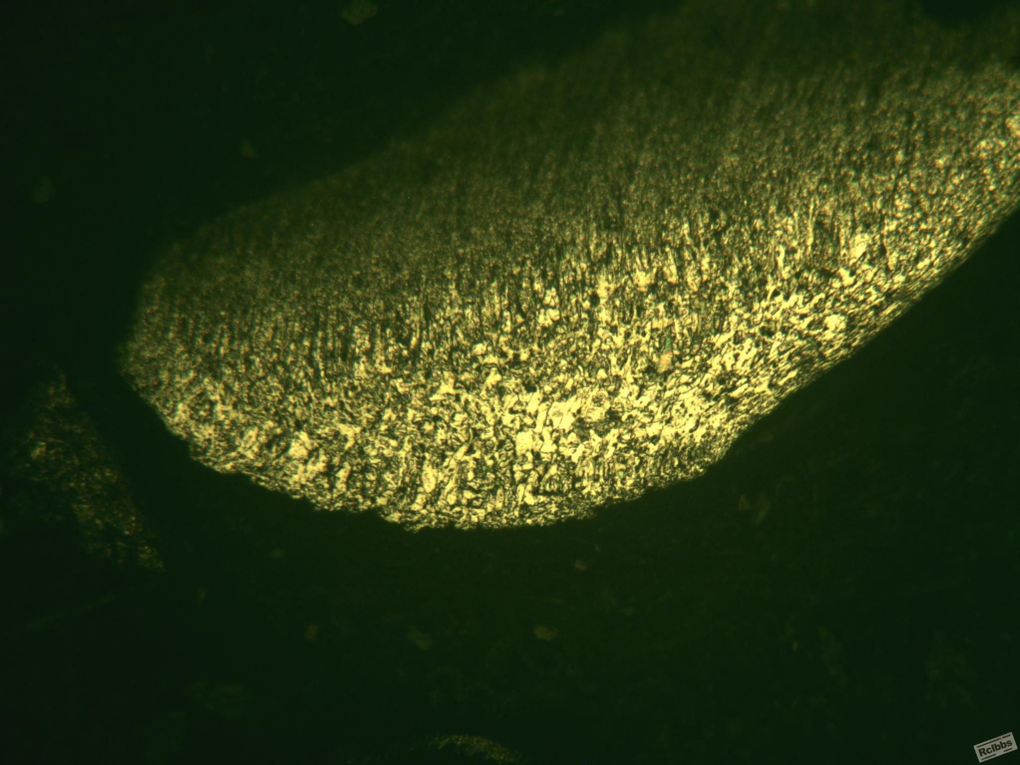

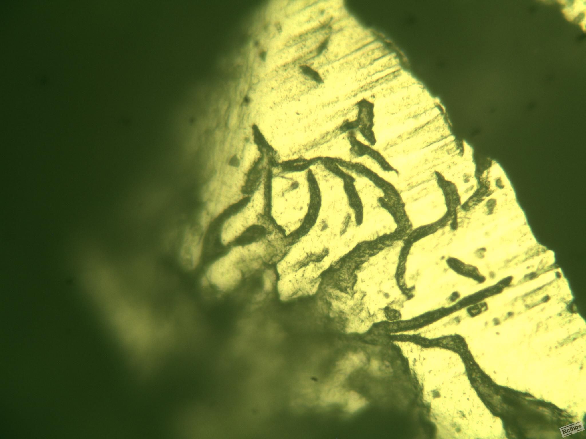

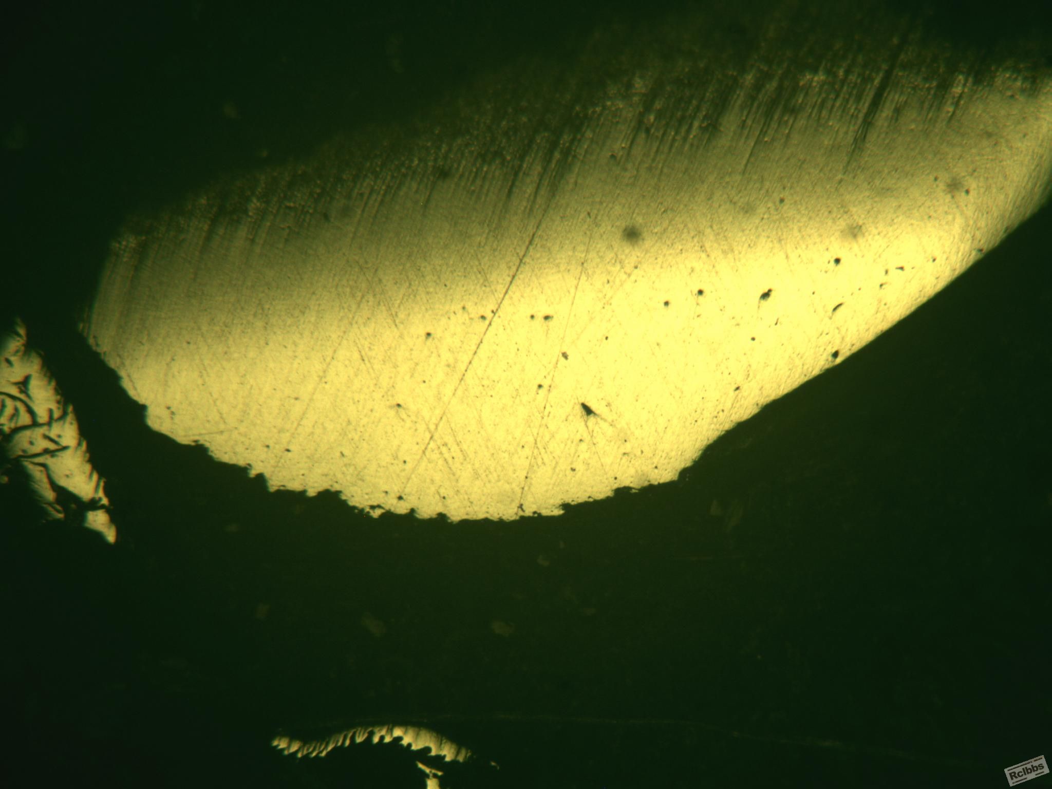

 楼主| 发表于 2013-2-1 15:48:02 | 显示全部楼层
gtn1314 发表于 2013-2-1 11:32
就是用透明镶料将微粒镶嵌,仔细制样,得到金相面进行观察,适用于有一定厚度的颗粒。
这个操作要求比 ...
成功了,可以确定一种是铸铁,郁闷的是另一种不是42CrMo,专家帮我瞅瞅这是什么,倒数第二张 20130131 铁屑100.jpg 20130131 铁屑100-2.jpg 20130131 铁屑腐蚀100.jpg 20130131 铁屑500.jpg 20130131 油底壳铁屑腐蚀500-2   2013-2-2 15-11-44-781.jpg

  “一个是铸铁一个42CrMo”,你已肯定是这两种材料,要区分它们就太容易了:
  铸铁切削下来的为“碎屑”,呈深灰色小片状、粉状,用手去捏,有石墨粘在手指上;
  42CrMo切削下来的,不呈“屑”状,常为连续的、成卷曲的、颜色呈浅蓝(切削热影响所致)带状。

发表于 2013-2-6 21:36:30 | 显示全部楼层
铸铁和42CrMo的铁削应该很好区分的吧!而且你的数量也不多,就那么几块,个人觉得是否仅仅从外观就可以区分开来???实在不行放体视显微镜下面观察吧,仔细看看二者的区别!没有体视显微镜用放大镜也可以试试---供参考
