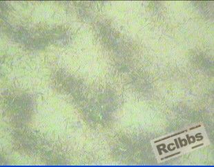

组织是不是吧 均匀??能评定为几级呢??用韦氏打白色团状组织硬度很高(HRC62左右),黑色组织硬度偏低(HRC54左右)。个人认为是材料含碳量不均,大家怎么看?
签到天数: 8 天
发表于 2013-2-2 12:16:28 | 显示全部楼层
典型的成分偏析,白色区域锰含量偏高,Mn可以提高淬透性硬度。要解决这个问题需要只有控制原材料

发表于 2013-3-17 19:00:51 | 显示全部楼层
不是吧。
  这种组织一般层深很浅吧,你只要增加层深就可以改变了,可以试试!
签到天数: 11 天
发表于 2013-3-18 09:22:16 | 显示全部楼层
加热不充分,原材料晶粒粗大,应该在7级吧。
发表于 2013-3-18 12:37:29 | 显示全部楼层
看上去是加热补充份
签到天数: 57 天
发表于 2013-3-18 13:25:38 | 显示全部楼层
7级的晶粒粗大???那多少级的不算粗大?
签到天数: 57 天
发表于 2013-3-18 13:27:27 | 显示全部楼层
会不会是冷速不够,黑色的是不是网状屈氏体?
签到天数: 11 天
发表于 2013-3-23 07:47:01 | 显示全部楼层
我说的是淬火马氏体,不是晶粒度。
