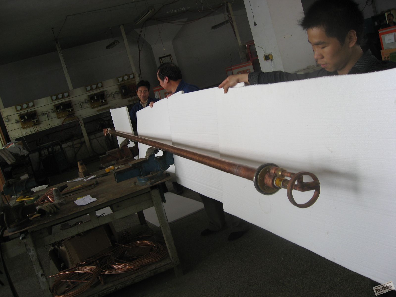

发表于 2013-3-8 09:12:29 | 显示全部楼层
这是我们做的感应器。
签到天数: 1158 天
 楼主| 发表于 2013-3-8 09:17:11 | 显示全部楼层
不错,我们是用电缆联的
签到天数: 7 天
发表于 2013-3-8 14:08:50 | 显示全部楼层
制作个内壁的感应器,把喷水口弄在后面 直接边走边喷
