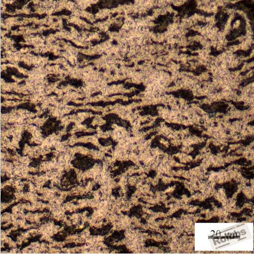

[求助] 紧急求助各位专家,这是什么组织

谢谢,我自己觉得也是再结晶不充分
发表于 2013-2-4 12:25:29 | 显示全部楼层 |阅读模式

发表于 2013-2-5 13:12:07 | 显示全部楼层
这应该是锻造形变后,回复再结晶不充分的金相。
