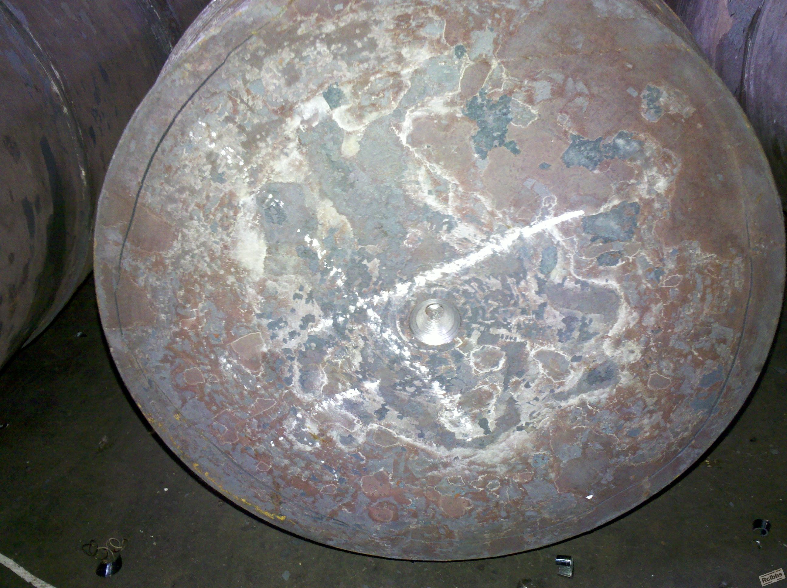

 楼主| 发表于 2013-2-5 10:45:17 | 显示全部楼层
我想这个裂纹是否属于脱肩,且我是水平着入水的。我自己分析的是因为是夏天淬火,水温较高,且水池容量不够,刚入水时轴肩处冷却速度快立即转变为马氏体,随着水温升高,内部组织冷速减慢,转变为非马氏体组织,在分界面处产生应力叠加,最终导致开裂。
发表于 2013-2-8 20:40:55 | 显示全部楼层
    一、这种裂纹属于剥离裂纹。通常,表面淬火和渗碳件容易产生剥离裂纹。问题是为什么发生在整体淬火的42CrMo钢制的主轴上?
    二、先搞清淬火裂纹的实质。所谓淬火裂纹,其实质是在拉应力作用下的脆性断裂。如此,可以说这种裂纹肯定是脆性大造成的。但是,中等含碳量的42CrMo钢,且直径达300mm这么粗,采用水淬油冷,脆性大也大不到哪去。关键是要分析裂纹处为什么产生了导致剥离裂纹的强大拉应力?
    三、由于表面水冷阶段产生一定厚度的马氏体,这层马氏体发生体积膨胀,但受到心部的牵制,使用呈现拉应力状态。由于水温较高、在水中冷却时间较短,导致表面硬化层较薄,硬度梯度太大,形成类似表面淬火的状态。从而产生了剥离裂纹。
    四、解决办法:提高淬火提高淬火加热温度到860至880度,水温不得超过40度,在水中冷却不少于1至1.5分钟,旨在增加淬硬层厚度,减小硬度梯度。

发表于 2013-2-8 21:08:38 | 显示全部楼层
直径达300mm 才保温4个小时?时间不够吧。
发表于 2013-2-8 17:28:35 | 显示全部楼层
个人认为绝大部分因为,你的保温时间太短,4个小时你的心部组织还没打到奥氏体状态,而你外面已经是奥氏体状态,所以在淬火的时候,你表面应经是马氏体,而心部有部分索氏体或者是屈氏体之类的组织,这样的话,表面的应力远远大于心部,最后的结果就会参生裂纹!!!
不知道对您是否有帮助!!!
签到天数: 8 天
发表于 2013-2-8 17:59:56 | 显示全部楼层
278481825 发表于 2013-2-8 17:28
个人认为绝大部分因为,你的保温时间太短,4个小时你的心部组织还没打到奥氏体状态,而你外面已经是奥氏体状 ...
心部产生索氏体或屈氏体应该是和冷却速度有关吧?怎么和奥氏体化扯上关系了?
发表于 2013-2-6 09:04:12 | 显示全部楼层
不知楼主这个锻件是不是冷透了才出油?如果材料没问题,出油温度不能太低,并且及时回火,能有效降低开裂率
发表于 2013-2-20 11:41:53 | 显示全部楼层
淬火应力大,降低淬火温度并提高出水温度,高温会出这种掉边裂。
签到天数: 1583 天
发表于 2013-2-20 11:49:00 | 显示全部楼层
该工件是不是淬火保温时间有点短呀?4小时是不够的。再说用水淬是比较危险的。
签到天数: 1583 天
发表于 2013-2-20 10:48:01 | 显示全部楼层
针对该件产品,我个人认为:1、采用水淬油冷,间隙处理方式为好,加热温度差不多,但保温时间有点短,采用保护气氛,延长保温时间,让工件心间能够进行奥氏体化。2、提高淬火温度,采用油淬方式比较稳妥些。
签到天数: 1583 天
发表于 2013-2-20 10:52:55 | 显示全部楼层
针对该工件我个人认为:1、应该采用水淬油冷间隙处理方式,同时延长加热保温时间,4小时是不是太短了点?2、提高淬火温度,采用油冷方式比较稳妥。
签到天数: 9 天
发表于 2013-2-7 08:55:34 | 显示全部楼层
在做热处理前是否进行无伤探伤?热处理技术方面楼上各位已经说了很多了。
发表于 2013-2-18 09:44:10 | 显示全部楼层
如楼上据说,保温时间充分,以这个尺寸来看,5-5.5小时为宜,使其元素扩散均匀
发表于 2013-2-6 16:36:35 | 显示全部楼层
42CrMo经常出现内外交变应力裂纹 该裂纹与周线相平行可能与原材料相关
签到天数: 173 天
发表于 2013-2-6 10:09:40 | 显示全部楼层
这种裂纹看得较少,没有经验!单单从你的裂纹走向来看,你的裂纹好像是有折弯处。不知道你再热处理前有什么工序。
发表于 2013-2-4 17:41:18 | 显示全部楼层 |阅读模式
42CrMo主轴水淬油冷,后来发现端面处有这样的裂纹,主轴尺寸为300*1500,、 840℃ 4h
签到天数: 25 天
发表于 2013-2-4 18:51:08 | 显示全部楼层
裂纹位于端头,环形分布,此处应力集中,水淬火时间偏长,该处本来就散热快,组织转变迅速。请问用什么设备,该处是不是最后出炉?
发表于 2013-2-4 20:29:06 | 显示全部楼层
   原材料状态是什么啊?这样的裂纹还是很少见到的!个人猜测是垂直入水,裂纹一头为最先入水且最后出水部位!不知是否正确?各位大师都来分析分析啊!
发表于 2013-2-4 20:31:18 | 显示全部楼层
如果是热轧圆钢,建议检查原材料金相组织---热轧原材料很多表层都存在偏析的!将垂直入水改为水平入水是否会好点?
发表于 2013-2-5 14:29:15 | 显示全部楼层
环形裂纹,以前我们遇到过,后来调整在炉时间,使碳化物充分溶解固溶,最后哪怕出水温度很低,开裂率也很低。不过我们做的是直接50mm~125mm的棒材。
当时分析主要的原因是环形裂纹外侧冷速快,易得到马氏体,膨胀;内侧由于冷速稍慢,可能会产生非马氏体组织,最终导致开裂处形成较大的径向拉应力。增加在炉时间主要也是为了提高淬透性。
我知道分析得对不对,但实际上通过增加在炉时间开裂率从20%降到3~4%。
可能淬透性不好易形成这种裂纹。
发表于 2013-2-5 11:19:29 | 显示全部楼层
lmking2008 发表于 2013-2-5 10:45
我想这个裂纹是否属于脱肩,且我是水平着入水的。我自己分析的是因为是夏天淬火,水温较高,且水池容量不 ...
42CrMo淬透性强,楼主的裂纹应该在边缘3-5mm处,其为尖角处,冷却较快,热应力小,但转换为马氏体时组织应力大,产生了裂纹。个人愚见,呵呵。直径300直接用水淬或盐水如何?
