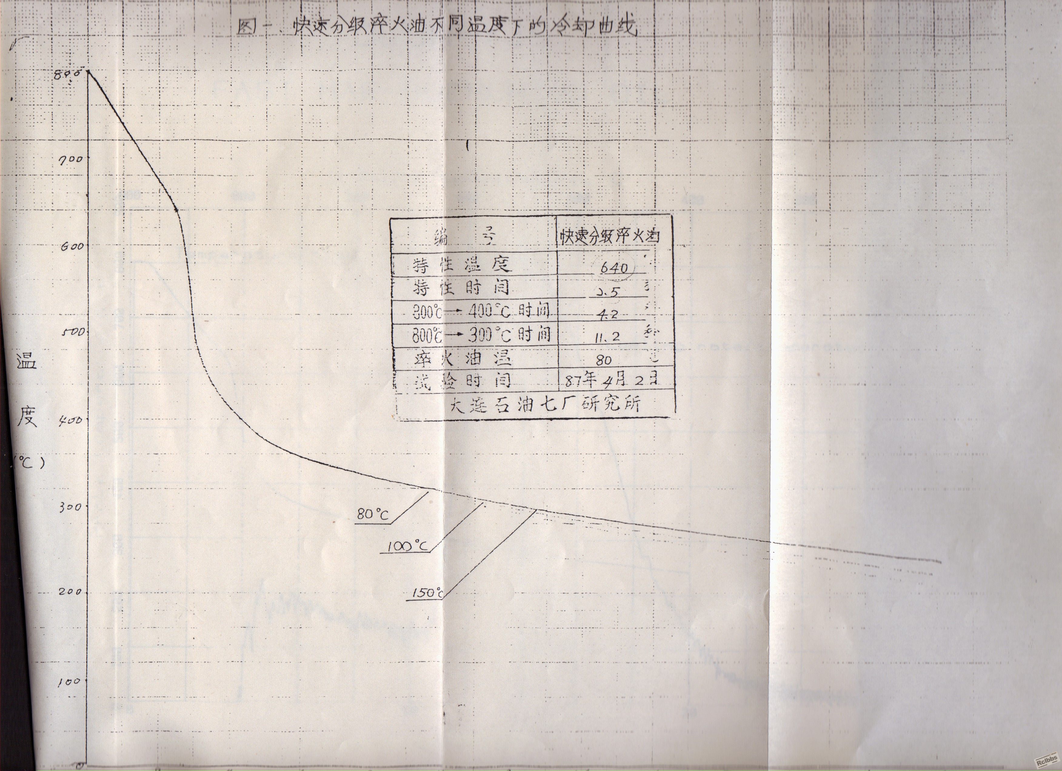

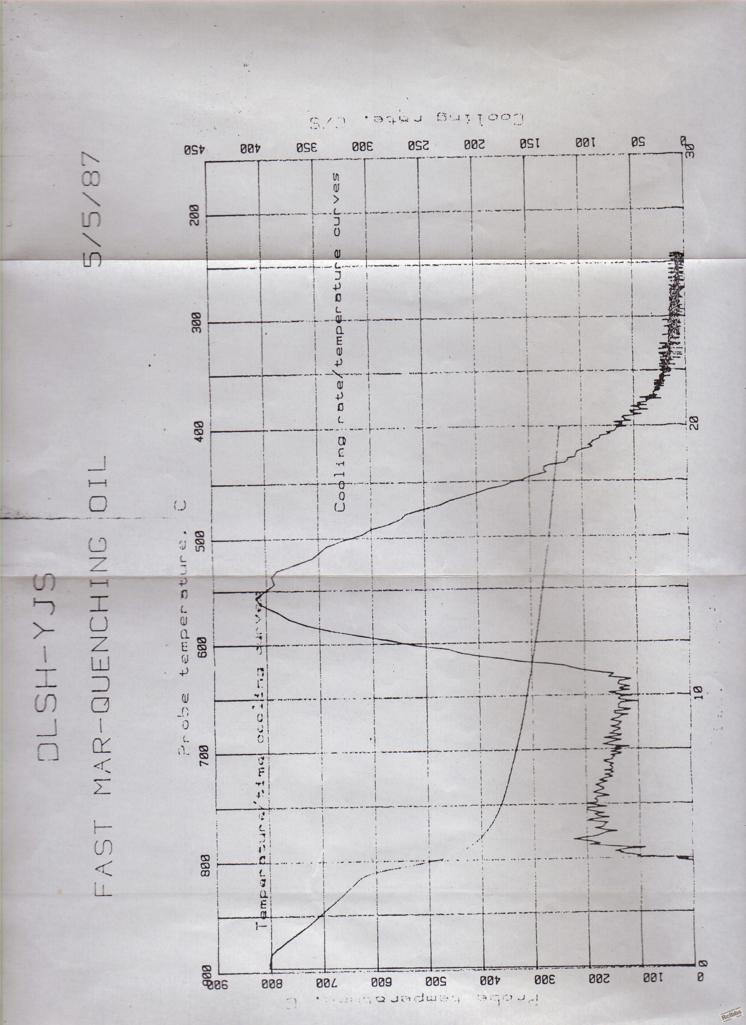

各位坛友:
   最近,论坛有多个帖子求助淬火油及水基淬火液冷却性能测试及性能分析问题,对于淬火介质一直以来由于门槛很浅,加入的新人往往对工艺了解不深,处理问题、解答问题不够完善,在社会上产生许多恶劣影响,真的有些误导,请大家记住,淬火介质是工艺材料,是为工艺服务的,淬火介质不是万能的,处理问题一定实事求是,以现场为基础,以生产出好的产品为标准。为了让大家对淬火介质有更深了解,老宋,将陆续发有关淬火介质介绍帖子。所有涉及人员均是实名,现在一些老人有的已经去世,有的重病,老宋用实名没有贬低他们之意,是想让各位坛友记住曾经有过这些人为中国淬火介质做过贡献,而现在,有人讲发明什么什么淬火油,以此作为资本,多可笑!也请这些做过贡献的老人后代谅解!
   淬火介质中淬火油最先进到中国,之后,是有机淬火液下面对这进行简单介绍:
   专用淬火油是1986年由于机械部联合引进奥地利爱协林设备,由爱协林提出要配套好富顿MARTEMP722淬火油近1000吨,使用单位:瓦轴辊底炉、转筒炉;洛轴辊底炉。铸链炉;哈轴铸链炉,滚筒炉;唐山齿轮厂多用炉。这就是爱协林第一次在中国字典中出现,也是爱协林第一次接触中国,孙一凡是奥方聘用翻译。老宋作为瓦轴项目组成员,由于刚刚大学毕业,还算是干事利落,当时,没有传真,网络,老宋就是干传递资料,跑腿,编写报表的事,但当时所有资料老宋都到瓦轴秘书科复印(当时,瓦轴唯一一台复印机,必须秘书科长批准)自存。当时,好富顿报价每吨2.9万元人民币,机械部不同意购买(当时是计划经济,国家统一花钱)于是成立淬火油攻关项目组,由中石油大连石油化工公司研究所(主要人员王东海)、天津热处理研究所(主要人员曾广益)、北京机电所(主要人员孙莲贵)作为研究单位,瓦房店轴承厂(主要人员高春福),唐山齿轮厂作为实用的评判单位。开发淬火油,制定石化标准SH/0564,及冷却性能测定方法SH/T0220,项目于1987年4月27日验收,完成。看附件。当时,冷却性能测定仪是函数记录仪用坐标纸绘制,用坐标法计算,用函数法换算冷速。详细以后老宋会分段详细讲解。
