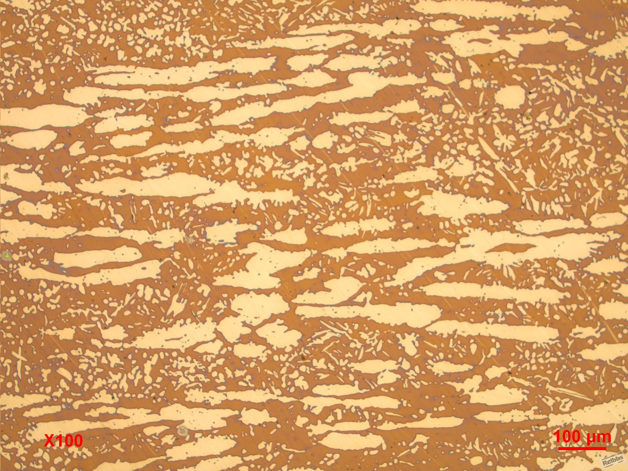

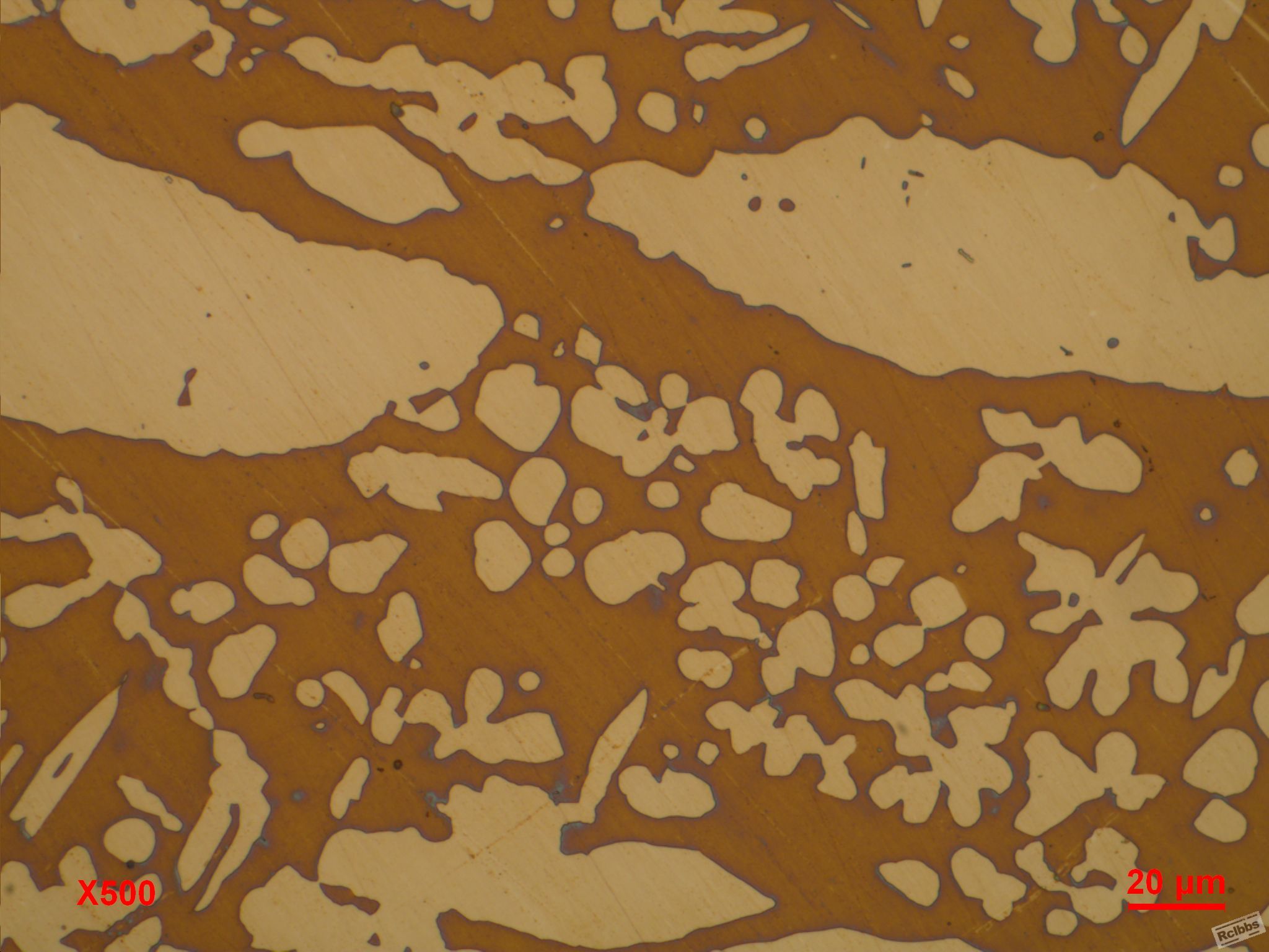

各位资深高工,你们好,我最近做一批2205的固溶处理的零件,1060C保温1.5h后,冲击老是不合格,请各位帮忙分析一下,附金相照片。

铁素体形态和分布不均匀。是不是保温时间过短? 延长保温时间,让铁素体球化,但是要控制铁素体的含量。
 楼主| 发表于 2013-2-6 16:02:50 | 显示全部楼层
应该不是保温时间短,产品截面厚度只有30mm,保温1.5H足够了
签到天数: 11 天
发表于 2013-10-20 10:14:58 | 显示全部楼层
相比例失调,两相分布不均有,二次奥氏体部分呈现针状,组织不良,另外建议检一下低倍。

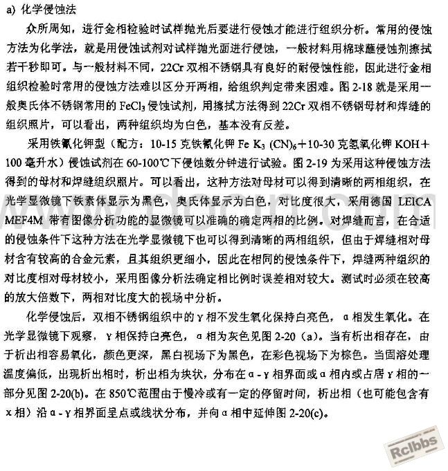

麻烦问一下你用的是什么腐蚀液,配比是多少?
发表于 2013-10-21 00:29:46 | 显示全部楼层
用的啥腐蚀剂?深色的奥氏体还是铁素体?

我之前做过类似的冲击试验,两相比在40-60之间,没有问题的,如果两相比不合适,难做合格的,这个和最后一火变形量和温度也有关系。检测一下硬度看,有多少wechat:lang_wechat_threadmessage
