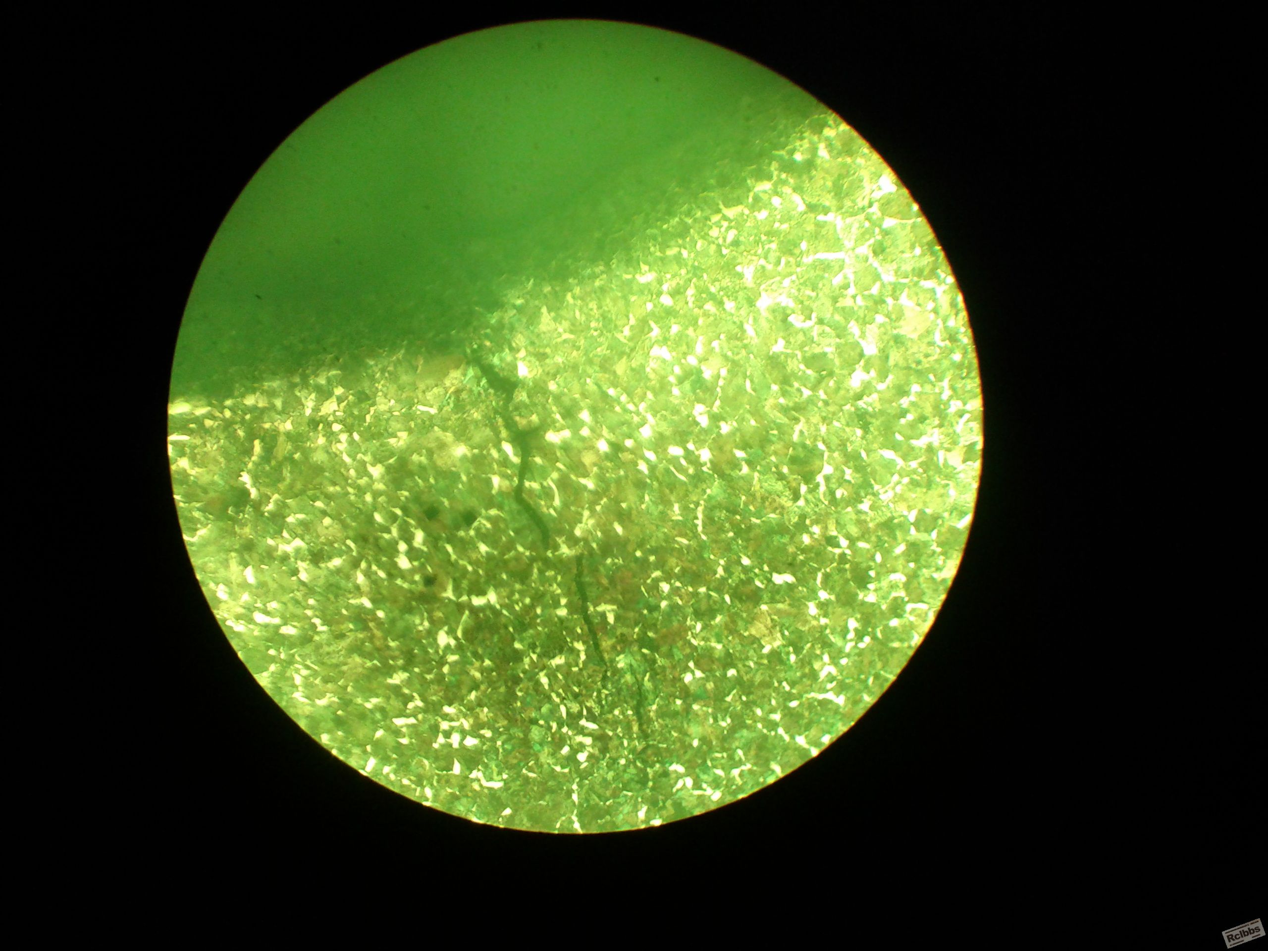

用光谱仪分析一下材料表面的化学成分。
如果化学成分合格的话、表面有网状和块状铁素体,应该是调质工艺有问题或调质工艺的执行有问题。

各位好,先有42CrMo材料的工件,调质处理后软氮化,检测金相发现调质处理后组织很差,7级(回火索氏体+屈氏体+条状及块状铁素体),如图: 4#裂纹.jpg 。可以看出,裂纹两侧脱碳现象,那么该裂纹的形成原因是什么?

裂纹两侧无脱碳现象。

为什么42CrMo调质后有网状和块状铁素体?调质组织应该是典型的索氏体。软淡化的温度是多少?
发表于 2013-2-15 16:50:06 | 显示全部楼层
经过锻造没有?楼主确定是脱碳了?如果经过锻造又脱碳肯定是锻造裂纹。
