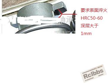

发表于 2013-2-16 10:49:14 | 显示全部楼层
渗碳的话感觉会变形吧,直接做仿形感应器啊,根据实际的加热温度控制感应器与工件表面的间隙,温度高的地方扩大间隙就行了

不太难,搞得出来
 楼主| 发表于 2013-2-11 17:01:07 | 显示全部楼层
郑纺院热811 发表于 2013-2-11 15:45
用半圈感应器搞
请问半圆圈感应器能同时淬两个垂直的面么?

发表于 2013-2-11 19:11:42 | 显示全部楼层
可以同时淬两个垂直的面
签到天数: 1158 天
发表于 2013-2-11 19:16:53 | 显示全部楼层
可以同时淬4个垂直的面
 楼主| 发表于 2013-2-11 15:24:16 | 显示全部楼层
mingxingjf 发表于 2013-2-10 16:01
材料是45#做轴承,,,,,也不好
不是轴承,是跟轴承配套的衬套,主要工作面为有硬度要求的两个面,检测的话我们一般是用线切割割开看淬硬层
 楼主| 发表于 2013-2-11 15:25:10 | 显示全部楼层
郑纺院热811 发表于 2013-2-11 13:11
不太难,搞得出来
能大概画个示意图不呢,谢谢

发表于 2013-2-10 11:05:30 | 显示全部楼层 |阅读模式
1.jpg 请高手们帮我分析一下,用200--300KHZ高频感应加热设备用什么样的感应器,用什么样的方法能做出合格的产品呢,产品材料为45#钢,产品两面对称,十分感谢!
发表于 2013-2-10 14:36:33 | 显示全部楼层
渗碳处理,看材料,,,,
 楼主| 发表于 2013-2-10 15:40:44 | 显示全部楼层
mingxingjf 发表于 2013-2-10 14:36
渗碳处理,看材料,,,,
请问渗碳处理会不会效率比较低呢,用表面感应淬火能不能做到呢?材料是45#
发表于 2013-2-10 15:54:38 | 显示全部楼层
表面感应淬火,边上可能难达到,也难检测,,,
发表于 2013-2-10 16:01:27 | 显示全部楼层
材料是45#做轴承,,,,,也不好

发表于 2013-2-16 01:17:05 | 显示全部楼层
zj7907720 发表于 2013-2-15 18:33
谢谢,我们现在用的是移动淬分两次淬,时间比较长尖角处还容易化
关键还是感应器的制作。做得好就会消除边角熔化的现象
签到天数: 23 天
发表于 2013-2-16 01:20:09 | 显示全部楼层
要加导磁体的.................
签到天数: 146 天
发表于 2013-2-16 16:15:50 | 显示全部楼层
用感应比较恰似当一些。应该能达到的。
 楼主| 发表于 2013-2-14 21:00:27 | 显示全部楼层
花神 发表于 2013-2-14 20:35
可以淬,制作相应的感应器就行了。定位定时定功率一次淬相互垂直的两个面,浸液冷却,一件产品淬两次。缺点 ...
谢谢花神的解答、、、、
 楼主| 发表于 2013-2-15 18:33:08 | 显示全部楼层
红与黑 发表于 2013-2-15 09:37
设计仿形感应器分两次分别淬火吧
可以选用超音频或者高频淬火设备 功率80-100KW 时间2-3秒 注意感应器与工 ...

发表于 2013-2-14 20:35:21 | 显示全部楼层
可以淬,制作相应的感应器就行了。定位定时定功率一次淬相互垂直的两个面,浸液冷却,一件产品淬两次。缺点是淬火面上的硬度会有不均匀现象。
