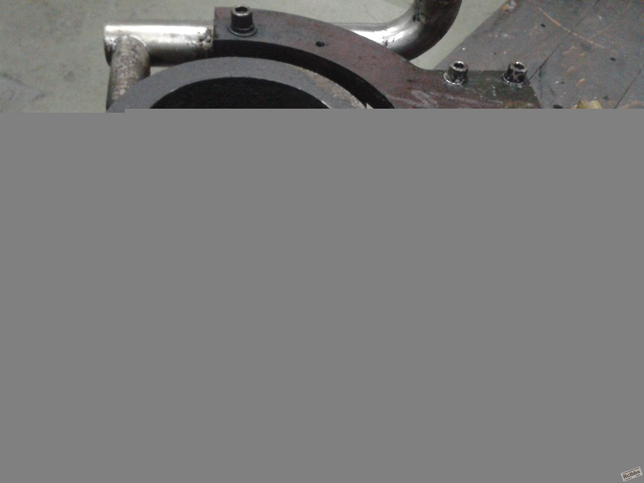

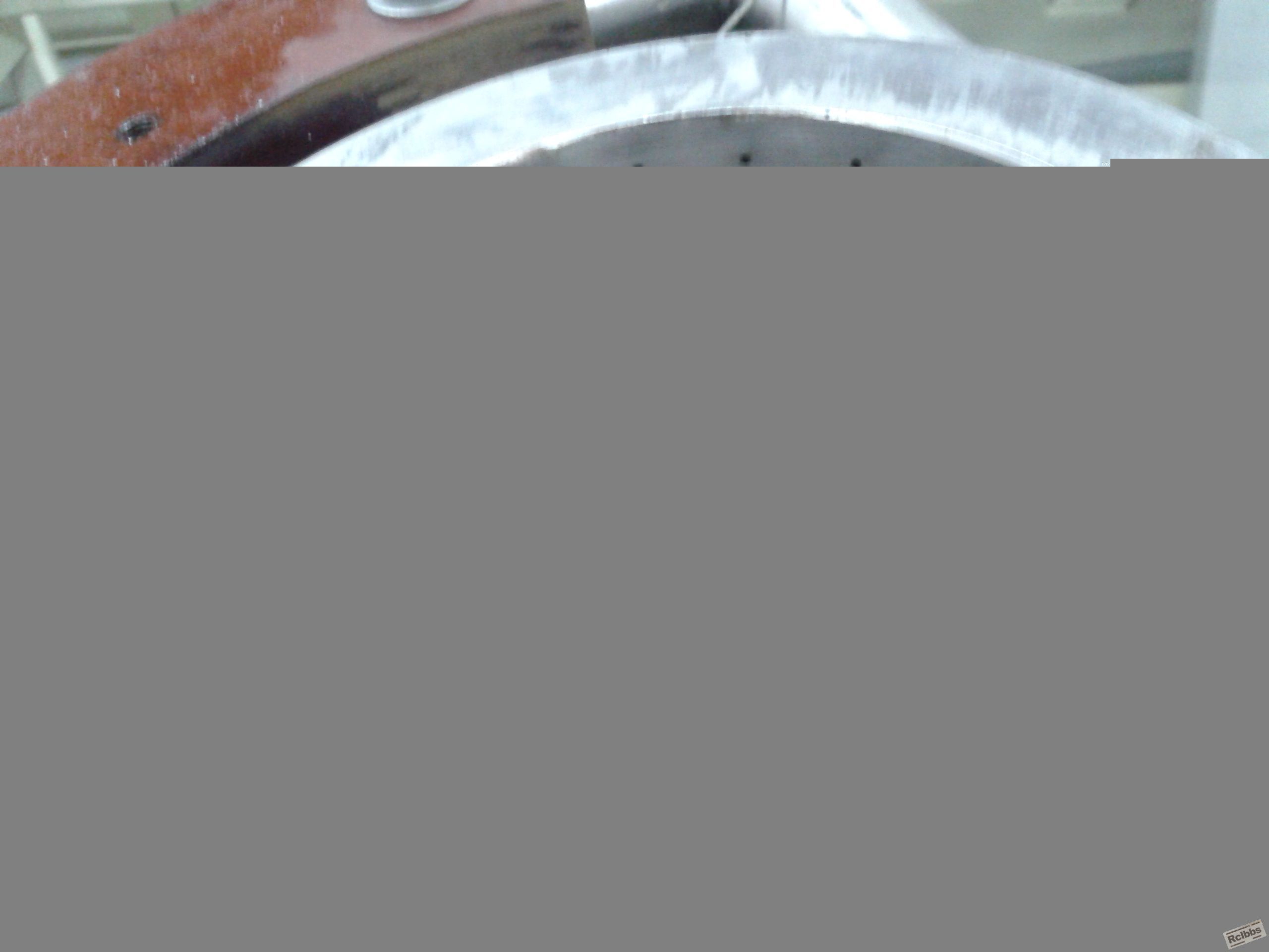

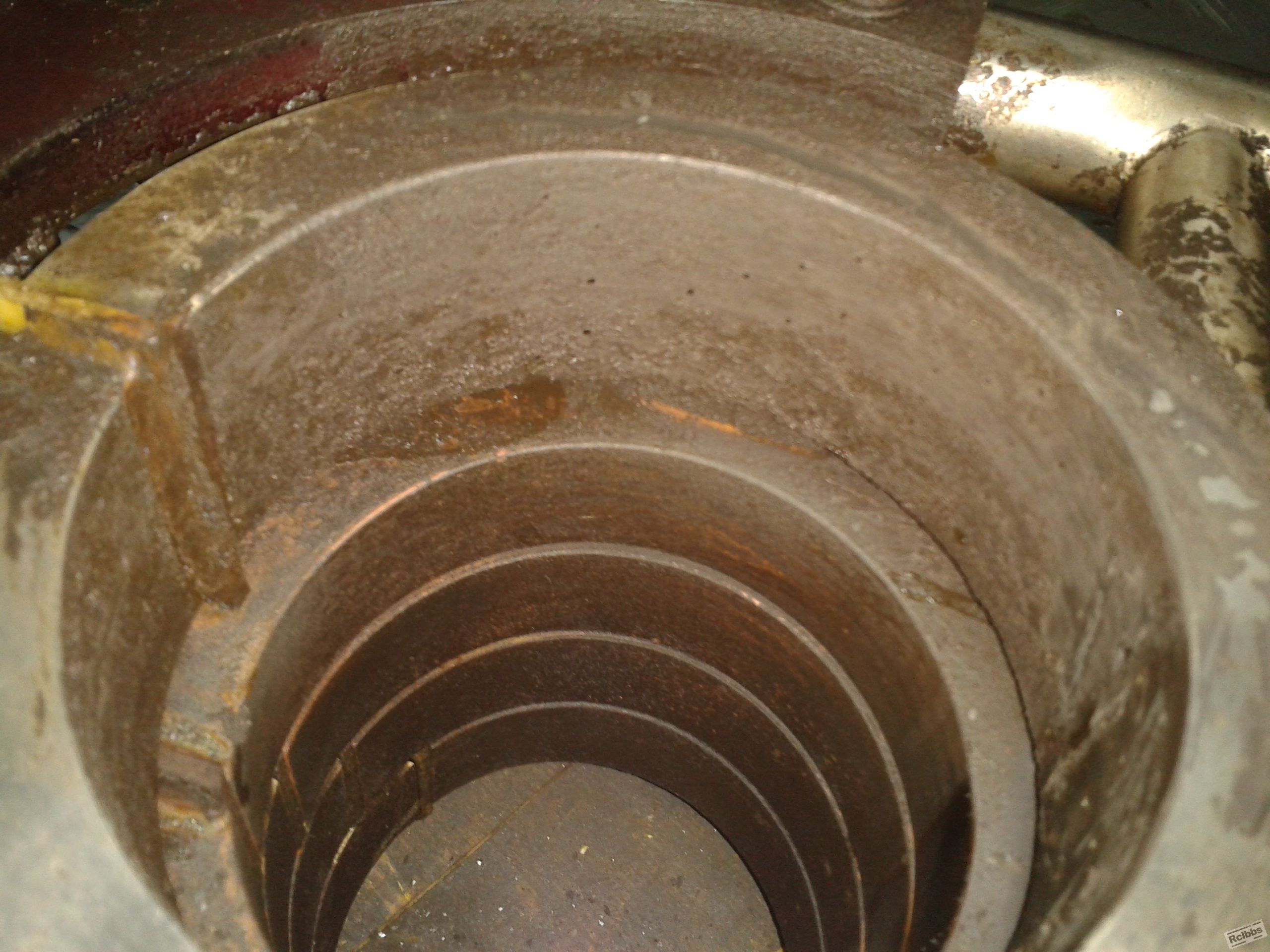

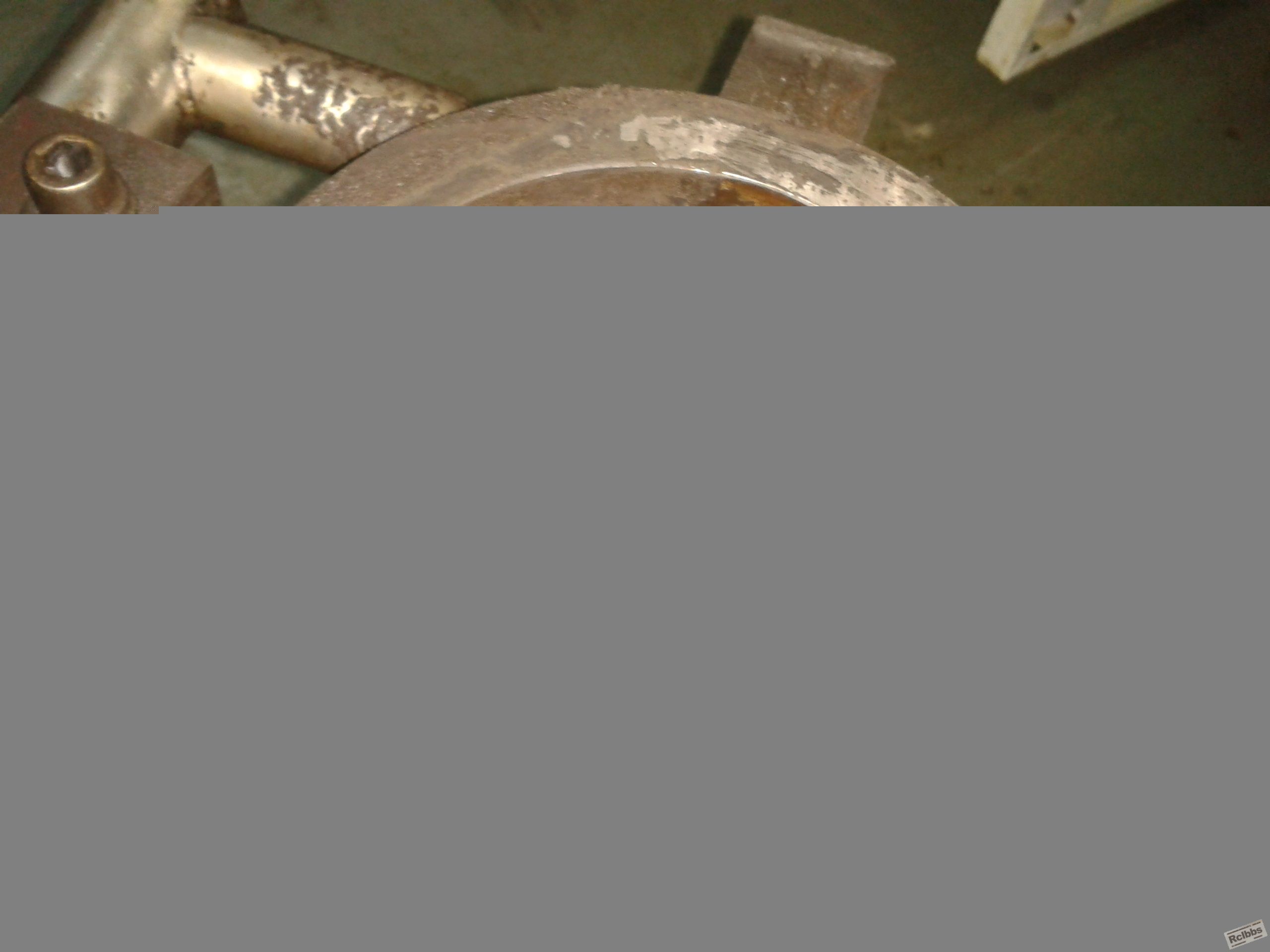

在淬火液水泵进水口加滤网,然后喷水口进场用细针通
发表于 2013-2-17 07:49:20 | 显示全部楼层
弱酸首先腐蚀的还是感应器吧,如果方便拆装的话隔段时间就用氧炔焰烧一下就好,我们这里就是这么搞的

 楼主| 发表于 2013-2-16 20:53:04 | 显示全部楼层
已经加过加滤网,时间长还是会出现这种情况
 楼主| 发表于 2013-2-16 20:56:29 | 显示全部楼层
czywm 你好,很高兴认识你,我准备用弱酸溶液浸泡,欢迎知指导,谢谢。

发表于 2013-2-14 22:24:31 | 显示全部楼层 |阅读模式
我们公司主要做中高频感应热处理,淬火液为水基淬火液,感应器是外协厂家定做,使用一段时间喷冷淬火液管道内壁及喷射孔容易堵塞,请问大家有没很好的办法来去除掉。

发表于 2013-3-1 16:13:46 | 显示全部楼层
我们公司用酒精烧后再用风吹

发表于 2013-3-6 22:50:58 | 显示全部楼层
我们是将感应器烧一下,然后用压缩空气吹。
发表于 2013-3-6 23:17:26 | 显示全部楼层
难道你们的设备没有过滤器吗?
一般情况下只有堵过滤器的,没有堵感应器的道理。
还有喷水孔的形状很重要,不能使圆柱型的,正确的做法是里外两个喇叭口形状。

发表于 2013-3-21 11:06:02 | 显示全部楼层
每天下班前使用清水清洗一次,孔如果堵塞了可用压缩空气枪吹一下,如果堵塞严重那只好用乙炔气枪短时间加热烧一下后马上如水冷却。

发表于 2014-8-14 15:53:39 | 显示全部楼层
1,定期清理感应线圈上的氧化皮;
2,在淬火液回流和输出都加过滤网,定期更新和清洁过滤网
