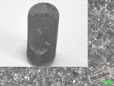

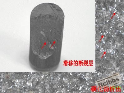

个人是这么想的,也许有不对的地方,可以大家来指正;
热处理工艺的温度偏高,或时间偏长,冷却不当,在卷簧时候受到温度和速度影响,应力不同,受力不均,使得表面呈折叠裂纹现象,也容易出现二次裂纹现象;从金相组织看也不是那么的均匀的,碳化物有部分呈半网状分布,看起来组织形态比较粗大了,组织级别可以按有关标准来评判;还有材料有硫化物夹杂之类存在,也是使材料出现缺陷原因之一;

发表于 2013-2-19 14:20:49 | 显示全部楼层
冷卷过程中断裂可能是材料热处理的原因,碳化物的析出以及晶粒度的粗大是造成断裂的元凶..
准解理断裂的判定也基本认同..(大量的裂纹以及撕裂棱,小平面内的微孔)

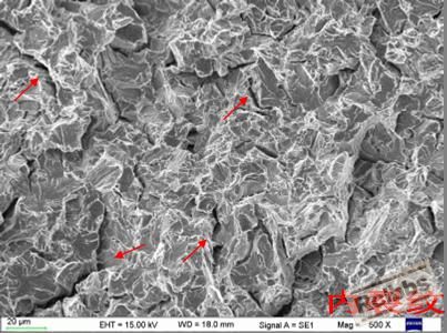

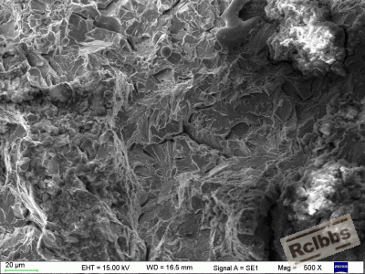

发表于 2013-2-19 14:08:44 | 显示全部楼层
冷艳锯 发表于 2013-2-19 13:57
这两张照片中上面一张是扩展区,下面一张是源区附近,都有非常明显的二次裂纹。
二次裂纹怎么看出来的?能在照片上标注一下么?看不懂SEM照片。

发表于 2013-2-19 21:51:26 | 显示全部楼层
hehewangrui 发表于 2013-2-19 21:48
你这个断口好多二次裂纹,还有许多小平台,还有夹杂物,看来材料不怎么样哦
应该属于脆性疲劳断裂
 楼主| 发表于 2013-2-21 07:34:53 | 显示全部楼层
小平台是什么?这个到底什么原因造成的

发表于 2013-2-21 22:09:16 | 显示全部楼层
menglu503 发表于 2013-2-21 07:34
小平台是什么?这个到底什么原因造成的
平台部分其实是晶粒中的部分晶界,解理中有沿晶开裂,就是晶界的强度不高,这个原因的产生应该跟热处理和原材料有关,热处理温度过高,导致组织粗大,原材料夹杂多,大多聚集在晶界周围,所以很容易在晶界处开裂。  个人观点,还请大家指正。

发表于 2013-2-19 13:56:10 | 显示全部楼层
签到天数: 22 天
发表于 2013-2-19 13:57:22 | 显示全部楼层
签到天数: 22 天
发表于 2013-2-19 14:00:00 | 显示全部楼层
2118197yftgo3d5504lr6o_gif_thumb.gif 弹簧在卷簧过程中承受的超过65%是切应力,其余35%才是沿着弹簧丝长度方向的拉应力,这样的端口,显然是卷簧过程中受力有问题。

发表于 2013-2-17 09:26:08 | 显示全部楼层
断面几乎是沿晶裂纹。二次裂纹严重。组织晶界析出的碳化物较多。弹簧成型工艺因素较大。
 楼主| 发表于 2013-2-17 13:49:21 | 显示全部楼层
哪里看出来是二次裂纹?
 楼主| 发表于 2013-2-17 13:50:04 | 显示全部楼层
menglu503 发表于 2013-2-16 21:21
我现在就是不明白这是什么原因导致的断裂,这种断裂到底是什么性质,是脆断还是韧断
还有哪里看出来组织晶界的碳化物析出较多?
