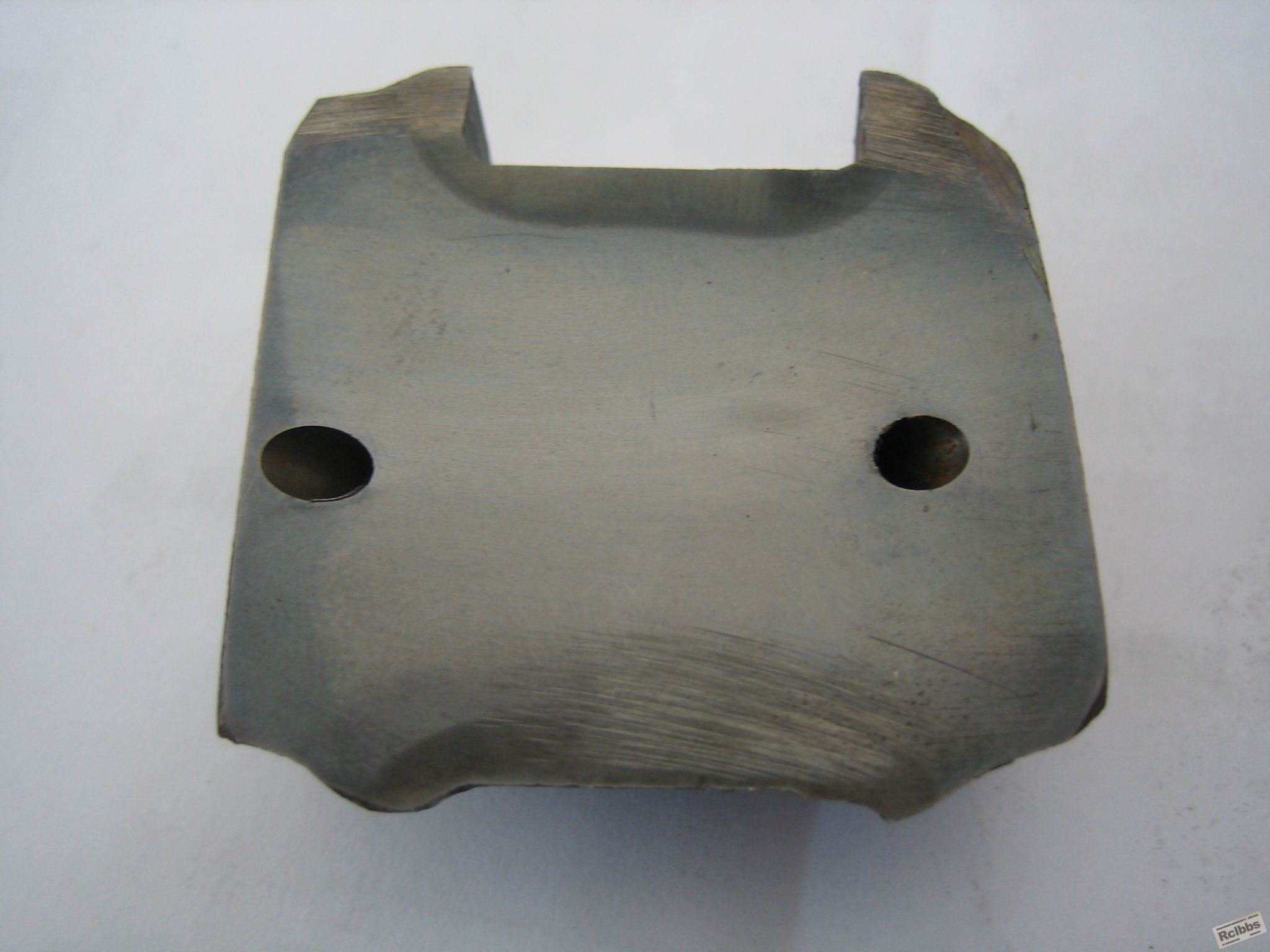

发表于 2013-2-23 16:14:05 | 显示全部楼层
轴颈+圆角感应淬火,空压机曲轴

发表于 2013-2-25 13:45:01 | 显示全部楼层
happysky100 发表于 2013-2-23 16:14
轴颈+圆角感应淬火,空压机曲轴
你这是哪家设备做的啊?
