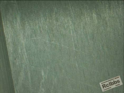

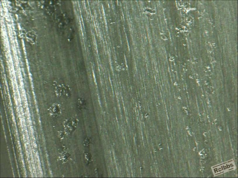

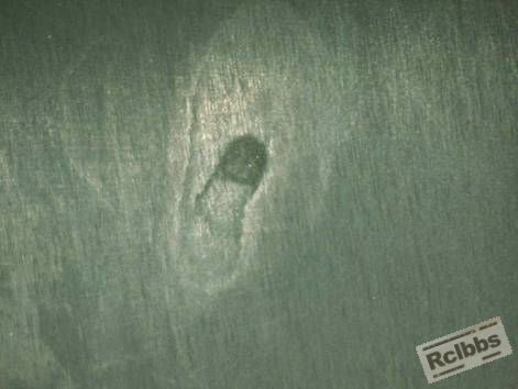

我司生产的曲轴,材料: 42Cr。 具体工艺: 热煅->调制->抛丸->机加工->研磨->清洗->渗氮.   渗氮后表面缺陷: 如图。
我怀疑是研磨烧伤的可能。还有是研磨后出现生锈的情况。
签到天数: 2295 天
发表于 2013-2-17 15:19:34 | 显示全部楼层
图1、2是“宏观”照片?
图3是显微镜放大100照片?
签到天数: 327 天
 楼主| 发表于 2013-2-17 16:00:53 | 显示全部楼层
图1和2应该是 50 倍, 图3应该是更大倍数。 位置固定,再小孔的 附近。
签到天数: 2295 天
发表于 2013-2-17 16:20:59 | 显示全部楼层
“位置固定,再小孔的 附近”研磨抛光化合物层脱落导致锈蚀。
