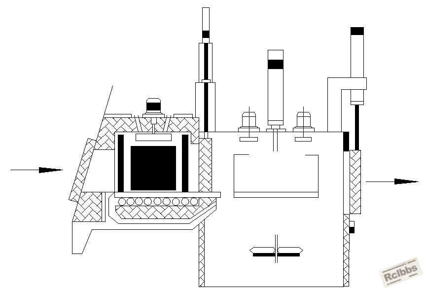

 楼主| 发表于 2013-2-20 21:08:52 | 显示全部楼层
我们的炉子,渗碳淬火炉,德国ipsen的
