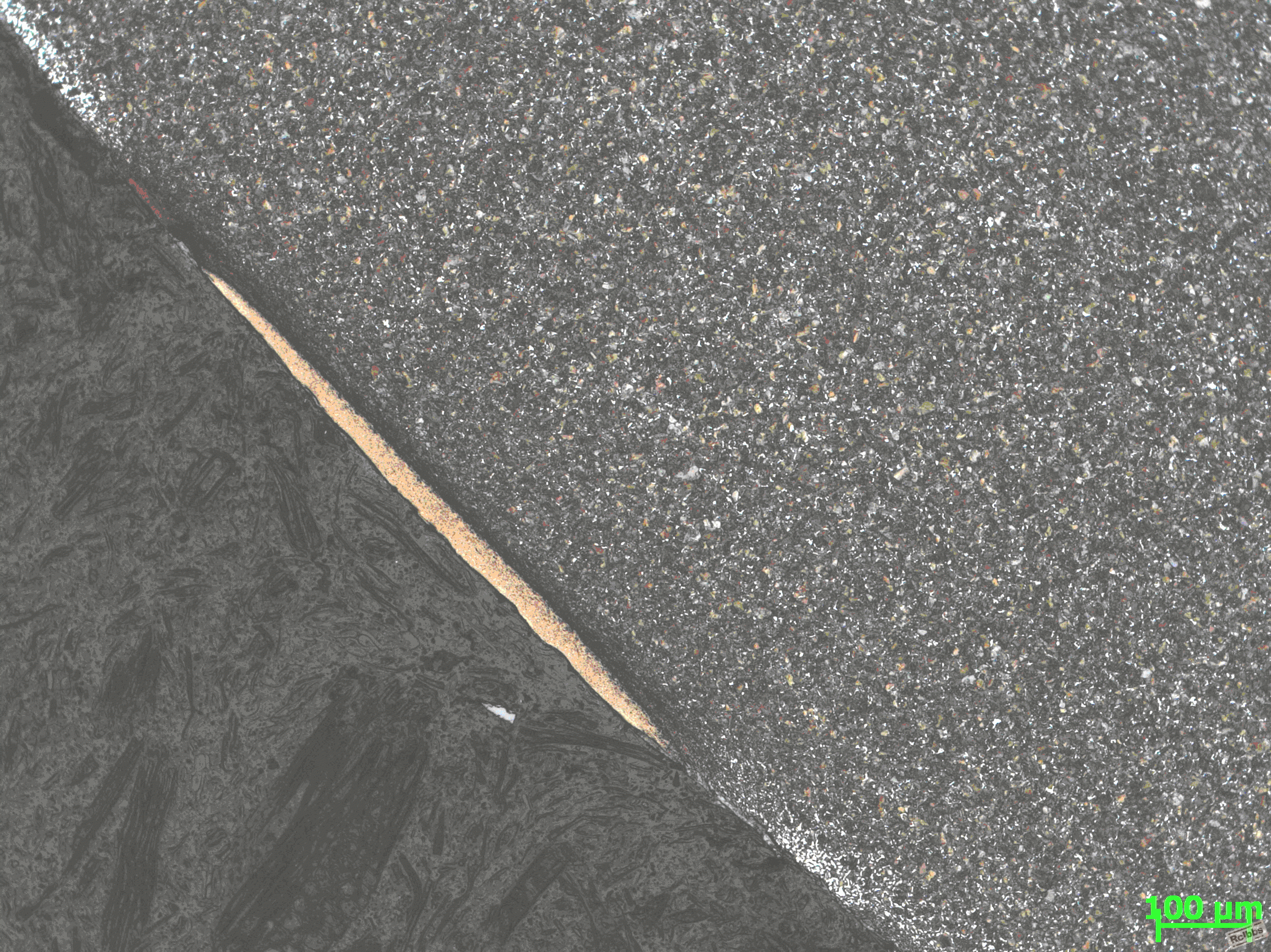

综合整个断面我的结论是退火温度过高,造成外圈脱碳,(白亮层是线材  线线相沾 烧结形成的一般会有上下两个地方....
现在钢厂一般选用温度高,时间短的工艺....低温,长时间理论上是一样的..
发表于 2013-2-18 10:57:31 | 显示全部楼层 |阅读模式

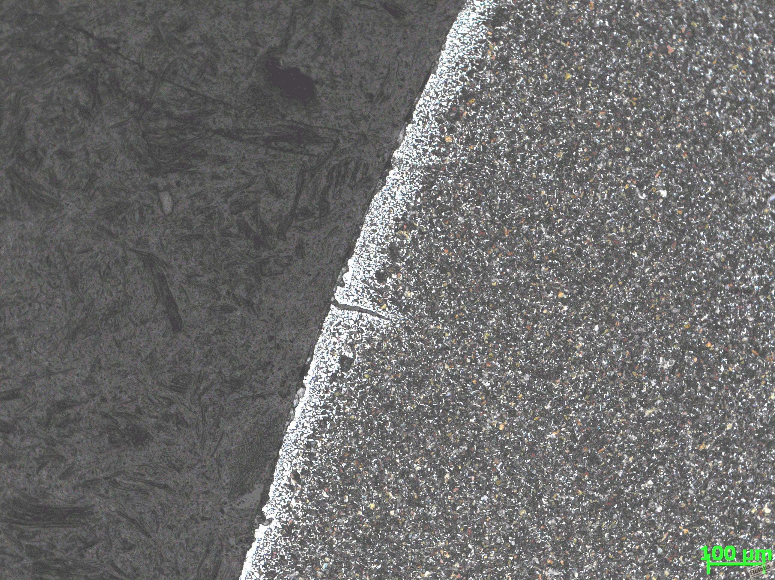

试样为20mm拉拔至11.5mm弹簧斜断,试样边部可见一处裂纹,一处局部白亮带;四周可见脱碳,且有全脱碳层,总脱碳层深度0.12mm(全脱碳0.02+半脱碳0.10);心部明显组织偏析,组织为P+F。这次不想上次发的图片,白亮带有变形和脱碳,也没有外伤,专家们帮我分析一下这种白亮带是怎么产生的,因为是从中间接受,所以试样和硬度等值无法取得,请各位见谅。
 楼主| 发表于 2013-2-18 10:59:53 | 显示全部楼层
我自己分析认为是在连铸过程或加热炉中产生的,因为这种白亮带没有脱碳,且没有变形,所以我认为这种白亮带应该是一种极其不易被氧化的组织,否则在加热炉里一过应该会有脱碳迹象,但是在白亮带前后有脱碳,但他自己却没有脱碳
发表于 2013-2-19 19:00:18 | 显示全部楼层
  这种亮黄色的组织初步考虑为二次淬火马氏体,请注意取样制样是否采用砂轮切割?如果是这样必须防止出现制样烧伤现象,表面形成二次淬火组织导致制样假象会干扰分析过程的正常进行。
