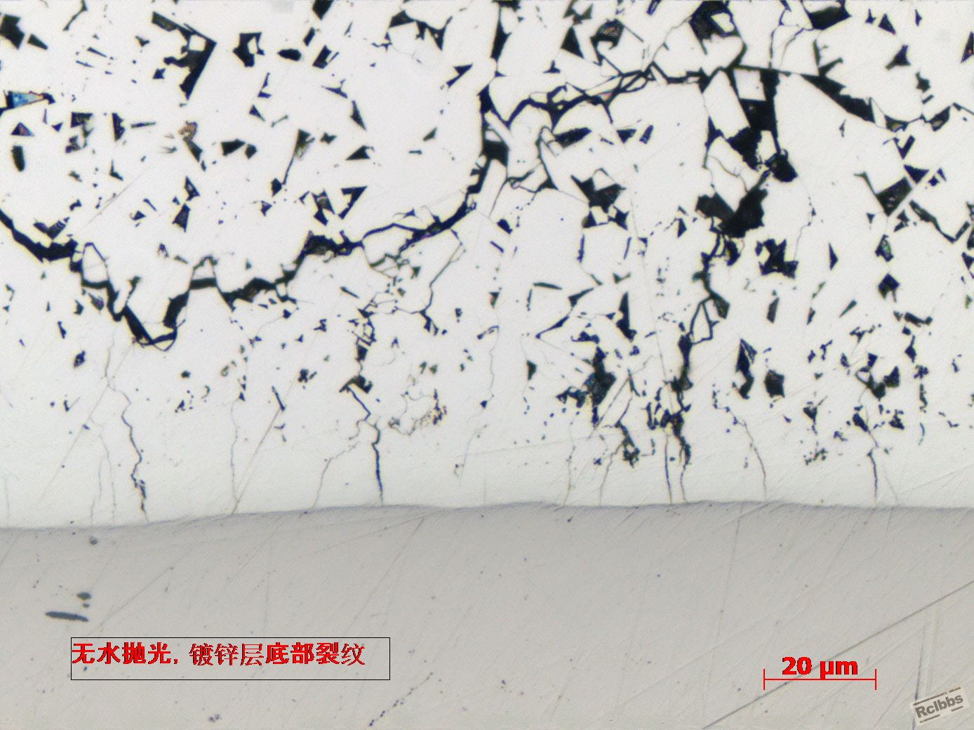

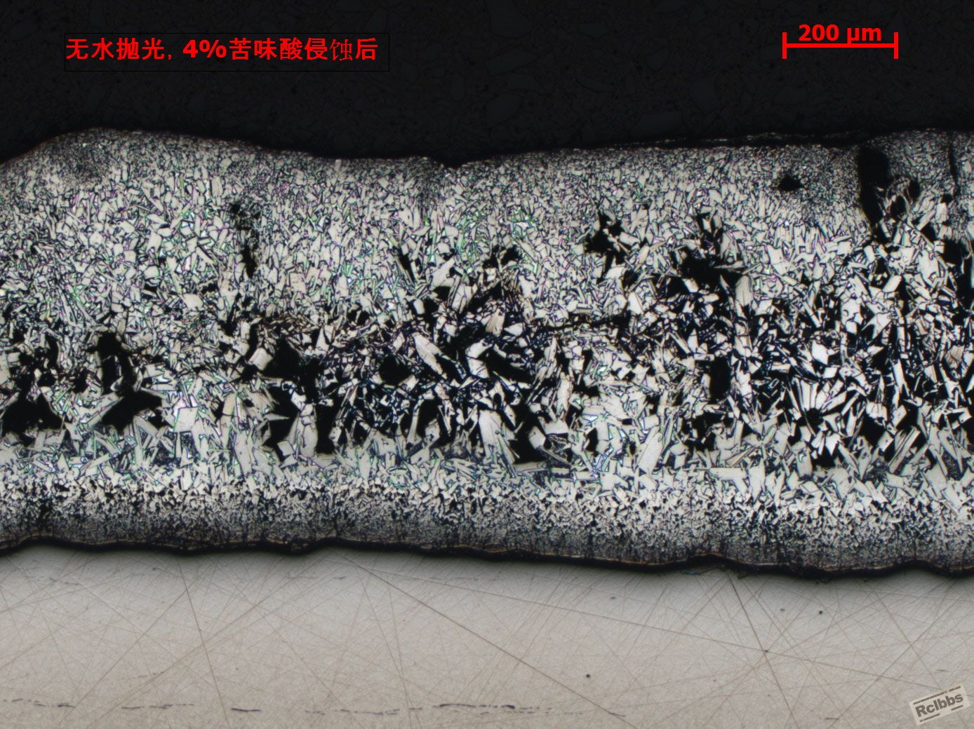

 楼主| 发表于 2013-2-20 12:44:42 | 显示全部楼层

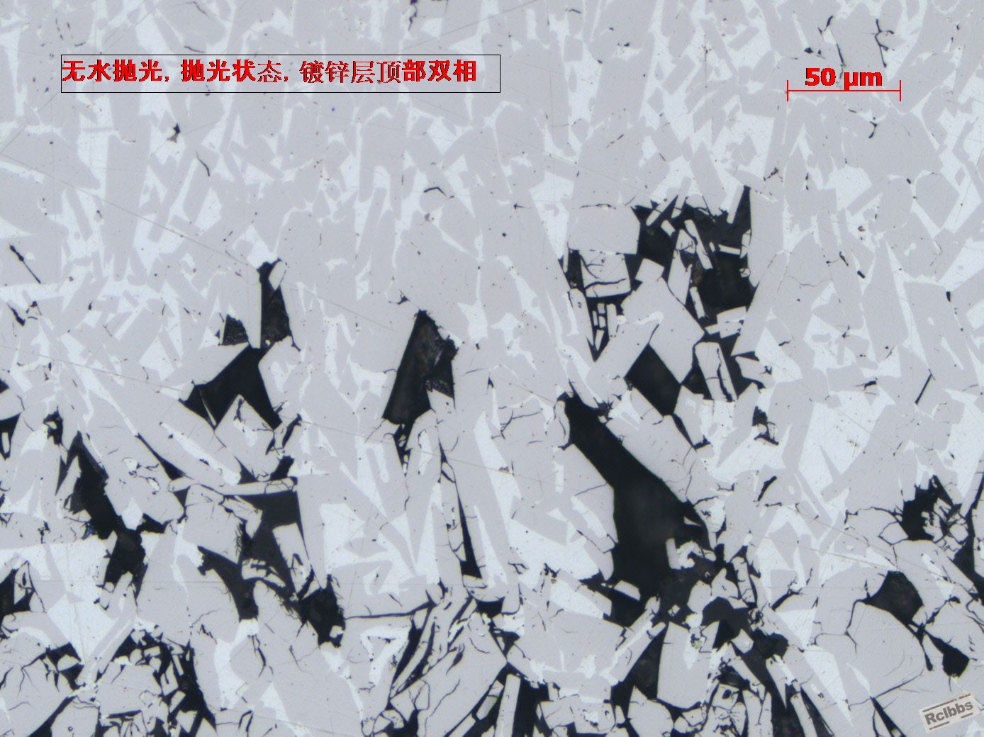

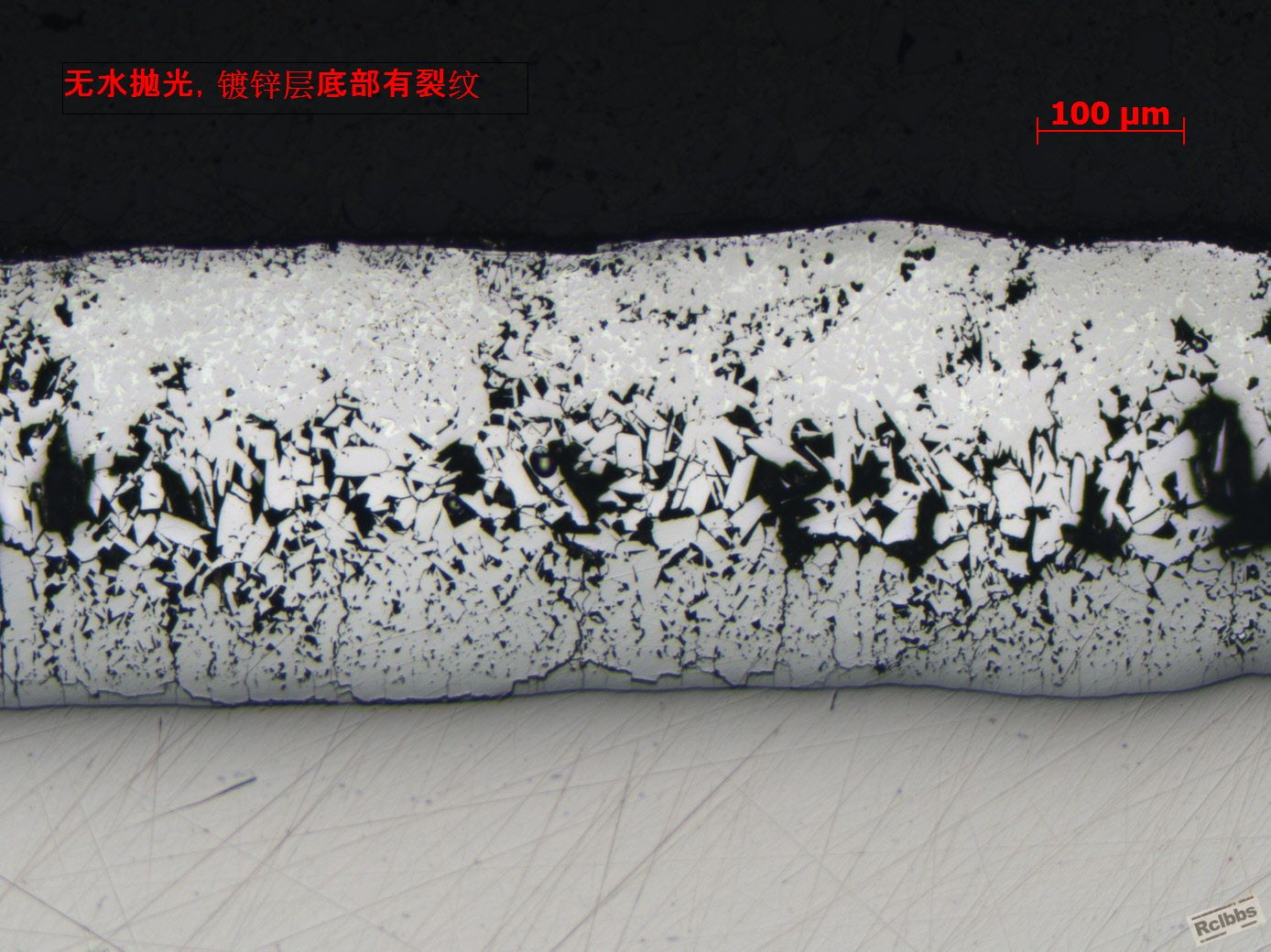

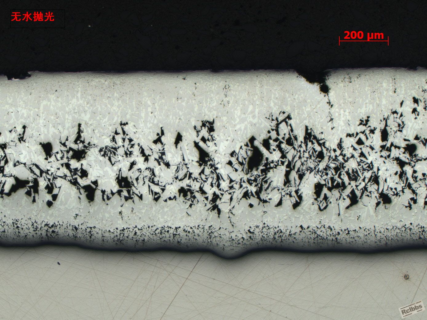

谢谢,你的照片很好,抛光不用水怎么润滑降温?
签到天数: 118 天
发表于 2013-2-20 13:47:14 | 显示全部楼层
用钻石悬浮液时本身就有润滑功能,清洗和最后抛光用乙醇,千万不要用水,包括侵蚀后的清洗。如果抛光布用水清洗过,一定要等它全干后用。
总之一句话,不要接触水!

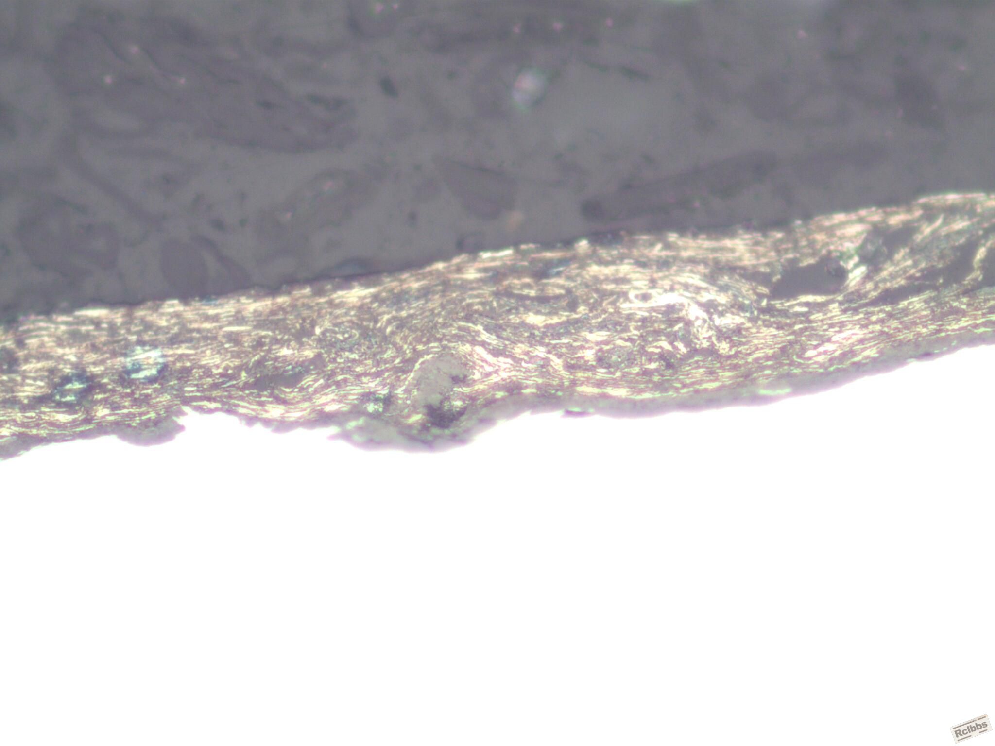

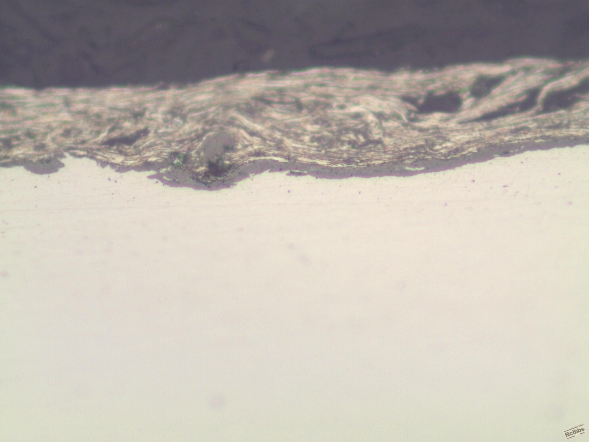

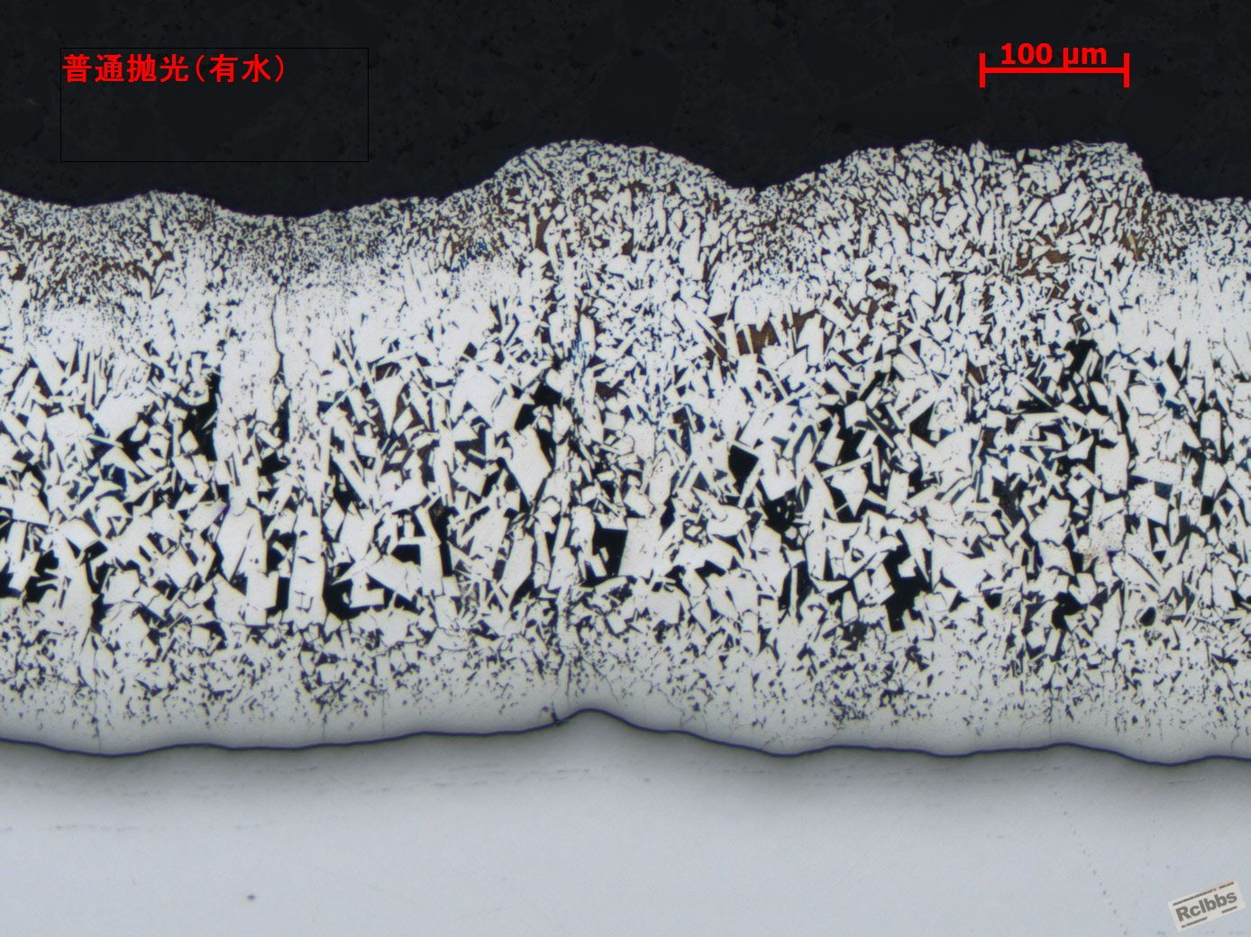

 楼主| 发表于 2013-2-19 13:04:46 | 显示全部楼层
再来一张,求解答……

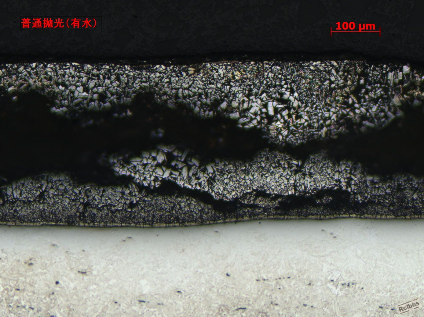

发表于 2013-2-18 11:54:38 | 显示全部楼层 |阅读模式
500X
500X
请教各位老师:螺母镀锌,镀层和基体间有灰色覆盖物,镀层内有条纹,请教此镀层是否正常,制样是否正确?
签到天数: 118 天
发表于 2013-2-20 04:29:00 | 显示全部楼层
我对镀锌工艺没什么研究,只做过一次试样。我那次看到的镀锌层和你的完全两样,我的厚多了,而且没有流线样,是块状和三角形状。镀锌层上半部是双相,下半部是单相。
细抛光时不能接触水,不然镀锌层会被水腐蚀。
