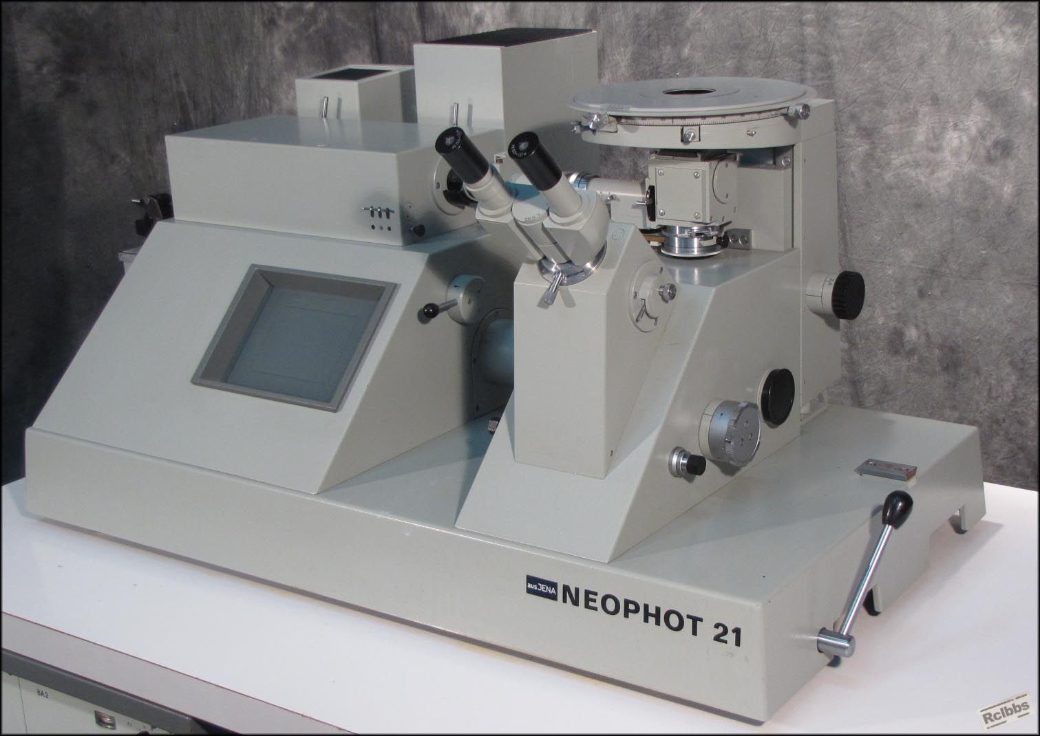

除了C接口,蔡司还做佳能数码单反机的接口,如果资金有限可以考虑。佳能相机有免费的电脑相机控制软件,就是你要人工加标尺,除了这点麻烦,成像结果比便宜的CCD/CMOS显微镜相机要好多了,也不见得贵。初级的600D, 650D做够用了,也就3-4000元就搞定了。
我敢肯定这不是Neophot 21, 见图

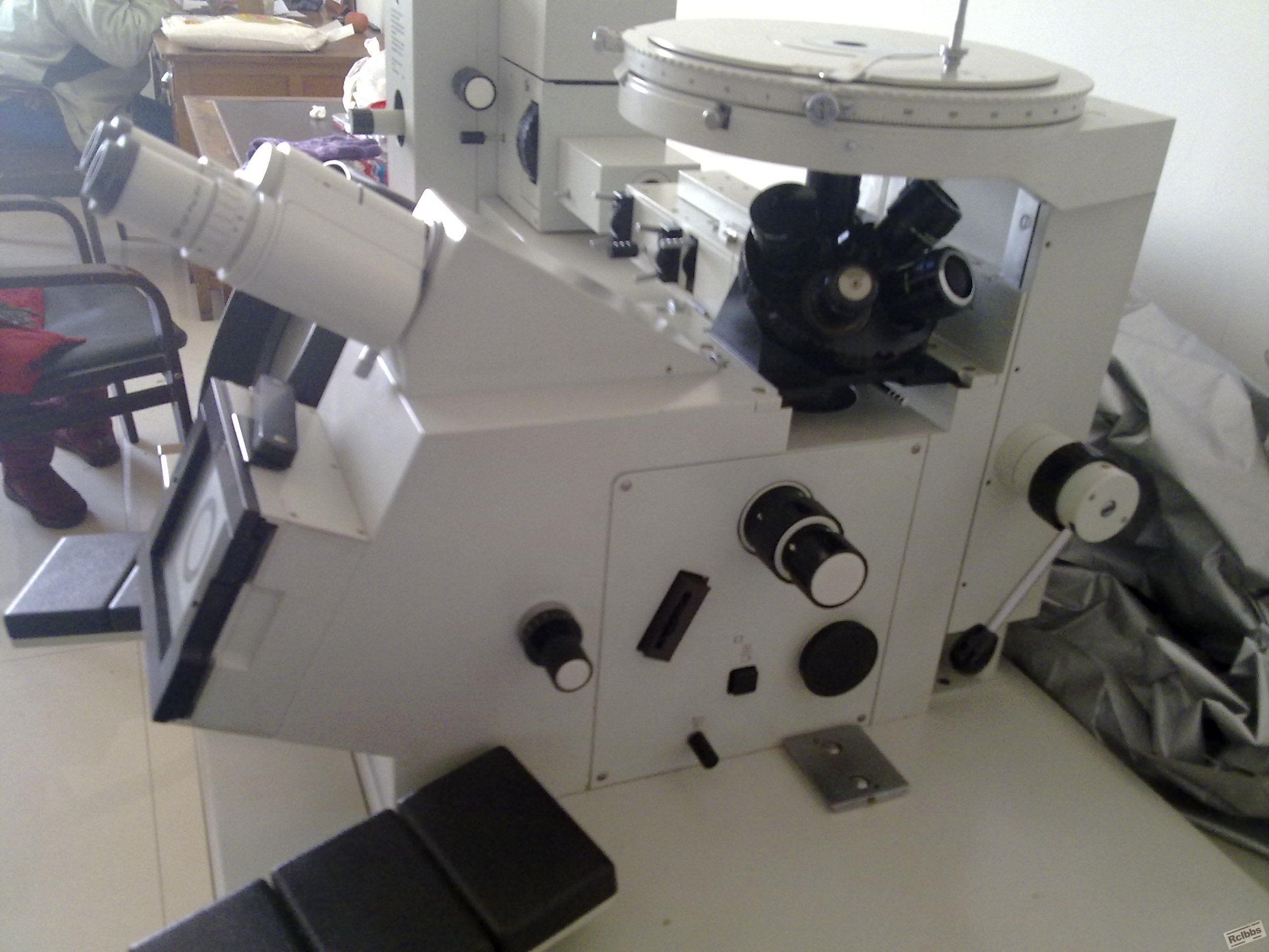

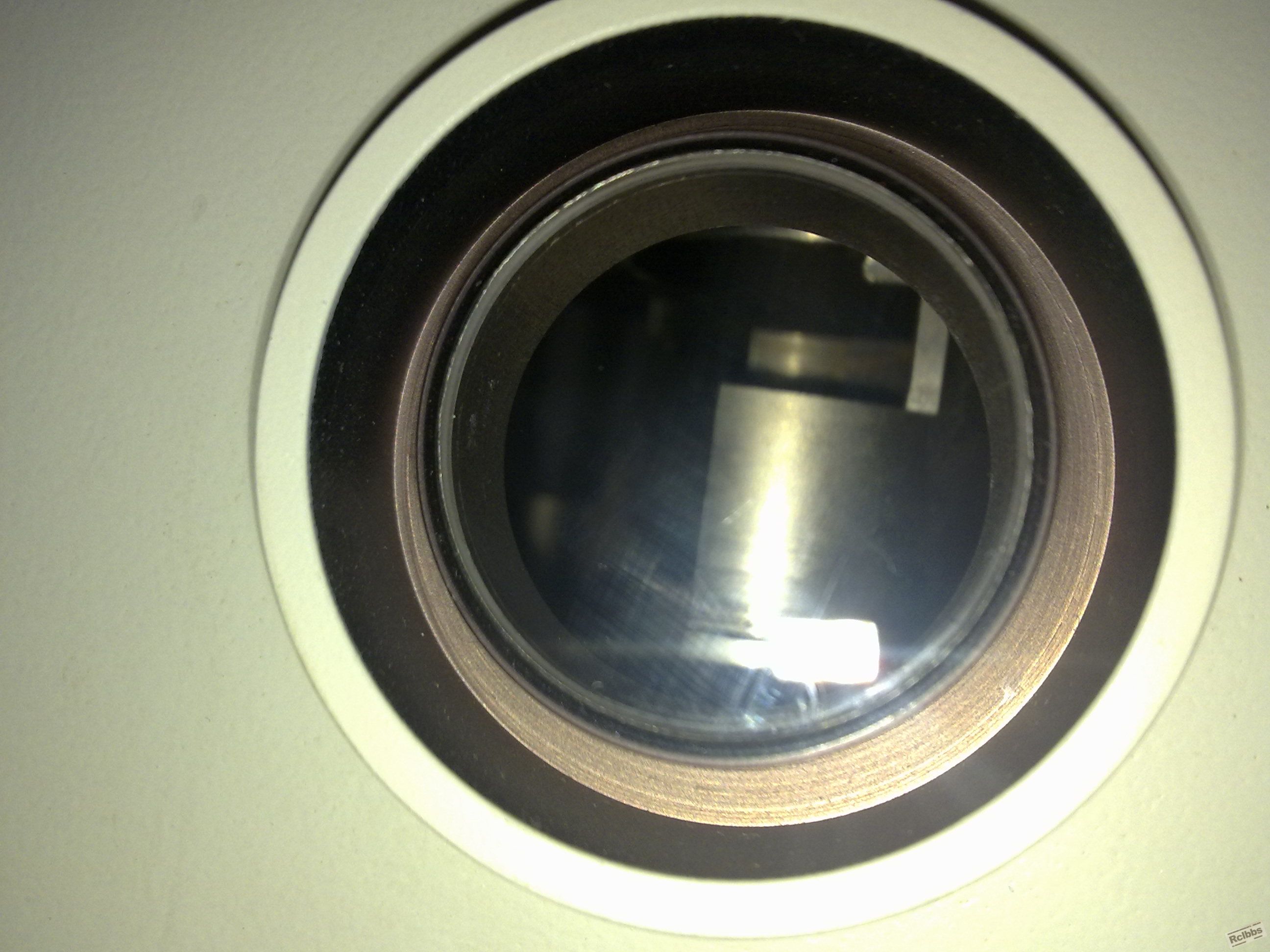

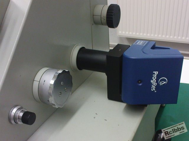

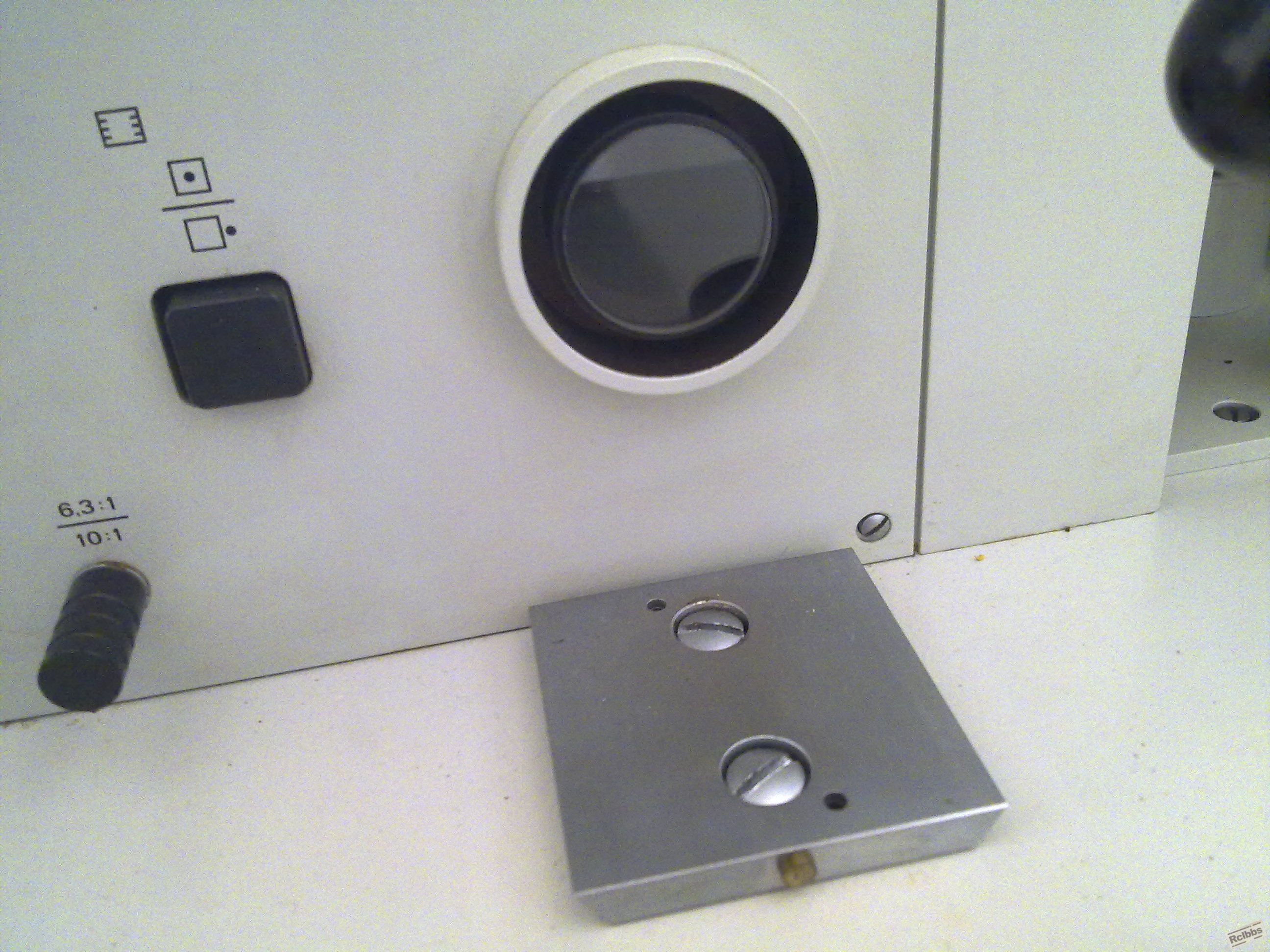

发表于 2013-2-22 04:24:52 | 显示全部楼层
看来你有东德的Neophot 32, 蔡司有接口配,不必从头做起。你到蔡司官网上选,有两个接口,一个是0.63X,一个是1.0X。建议最好用1.4百万像素,2/3吋的CCD.
https://www.micro-shop.zeiss.com ... en&p=sg&f=c
这是另外一个德国店也提供他们的接口,这个点跟蔡司关系不错,也是在发源地Jena的。
http://www.mikroskoptechnik.de/tv-anpassung-fuer-neophot/

 楼主| 发表于 2013-2-21 18:17:55 | 显示全部楼层
metart 发表于 2013-2-20 22:29
再老也有型号吧? 若不知型号,发几个照片上来,说不定有人认识。
签到天数: 35 天
 楼主| 发表于 2013-2-21 18:22:59 | 显示全部楼层

发表于 2013-2-22 09:19:54 | 显示全部楼层
这是东德Neophot 32或21系列产品,不建议用高像素摄像头,好的价格死贵,差的质量超差,还没有130或300万像素的摄像头成像质量好.这个显微镜我改过,金陵石化的就是我改的.
metart提供的摄像头好是好,不过你不太了解国内的情况呀,你用的那种摄像头成像好是好,不过国内一般很少用的,价格太高了,当然如果算成美刀也就几千,在国外也不算多.我桌上就有一台Pixelink的,到现在还没卖出去.
