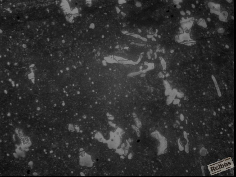

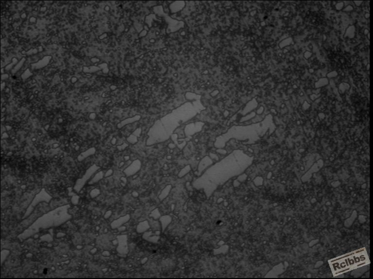

[年前做了一批DC53料的工件,工件是条形尺寸为10*10*450mm,1030度淬火,保温40分钟,氮气冷却,出炉后硬度HRc64-66,530度回火硬度HRc56,二次回火硬度HRc54.做的工件热处理后需要磨削加工有一处0.7*450mm薄边,产品做好后用户使用时薄边脆碎,一碰即碎。 DC53原材.jpg DC53淬火.jpg ,大家帮帮忙,是什么原因造成的?

上边图片我说明一下,没有专业的拍片工具,用了显微硬度计上的摄像头拍的,400倍图片。供大家参考。图中大块状应是碳化物,最大的10微米左右,如何消除?

Cr12MoV碳化物颗粒有这么大吗

回火硬度到hrc48,工件依然很脆,这说明其脆性与硬度的关系已经非常小了。
建议,看看这个材料的金相组织是否正常。
