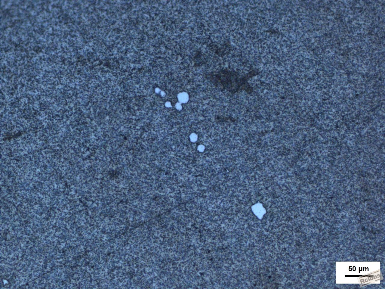

发表于 2013-2-22 15:43:17 | 显示全部楼层
用显微维氏硬度计测量一下硬度,看看是否是碳化物。
发表于 2013-2-26 16:17:33 | 显示全部楼层
我看不是碳化物.也不是液析.是污染物.用砂轮打一下.再从抛.能消除.

 楼主| 发表于 2013-2-22 08:07:49 | 显示全部楼层
重新制样,抛光面用干净酒精擦洗仍然有这种情况出现。

发表于 2013-2-20 18:10:56 | 显示全部楼层
建议重新制样,抛光面用干净酒精擦洗----------------------------------------

发表于 2013-2-20 14:28:07 | 显示全部楼层 |阅读模式
SWRCH62B球化后金相检测发现白色块状物是什么?
发表于 2013-2-26 16:23:36 来自手机 | 显示全部楼层
感觉是水渍,从新制样看看!最好在这个地方打下显维硬度就明白了!来自: Android客户端

发表于 2013-2-20 20:52:22 | 显示全部楼层
感觉是未溶碳化物 球化前的组织看了没

发表于 2013-2-22 11:46:49 | 显示全部楼层
同意是碳化物来的,不是夹杂

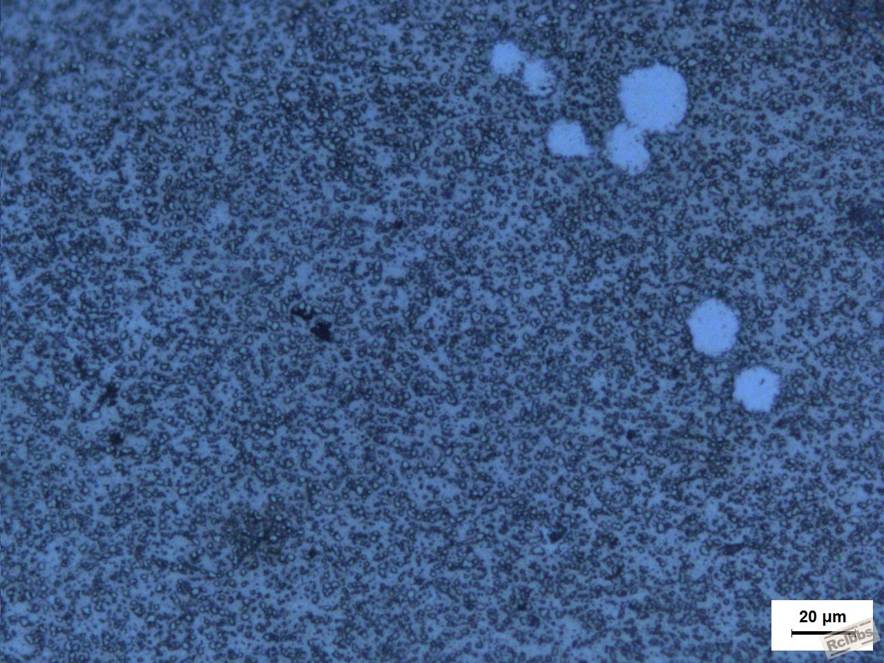

发表于 2013-2-25 15:43:50 | 显示全部楼层
感觉20楼说的有道理,但从形貌看,此类物质聚集的非常好。500X那么圆的碳化物不多见,建议打下硬度看看,同样我也认为是局部点的过高温照成的(线切是一种),如果在做试样要打磨要多一些,注意高温

发表于 2013-2-25 15:46:21 | 显示全部楼层
白色状的均为未溶的碳化物。

发表于 2013-2-25 12:29:07 | 显示全部楼层
感觉像是线切割引起的局部二次淬火区域……建议砂轮打磨后重新制样看看。

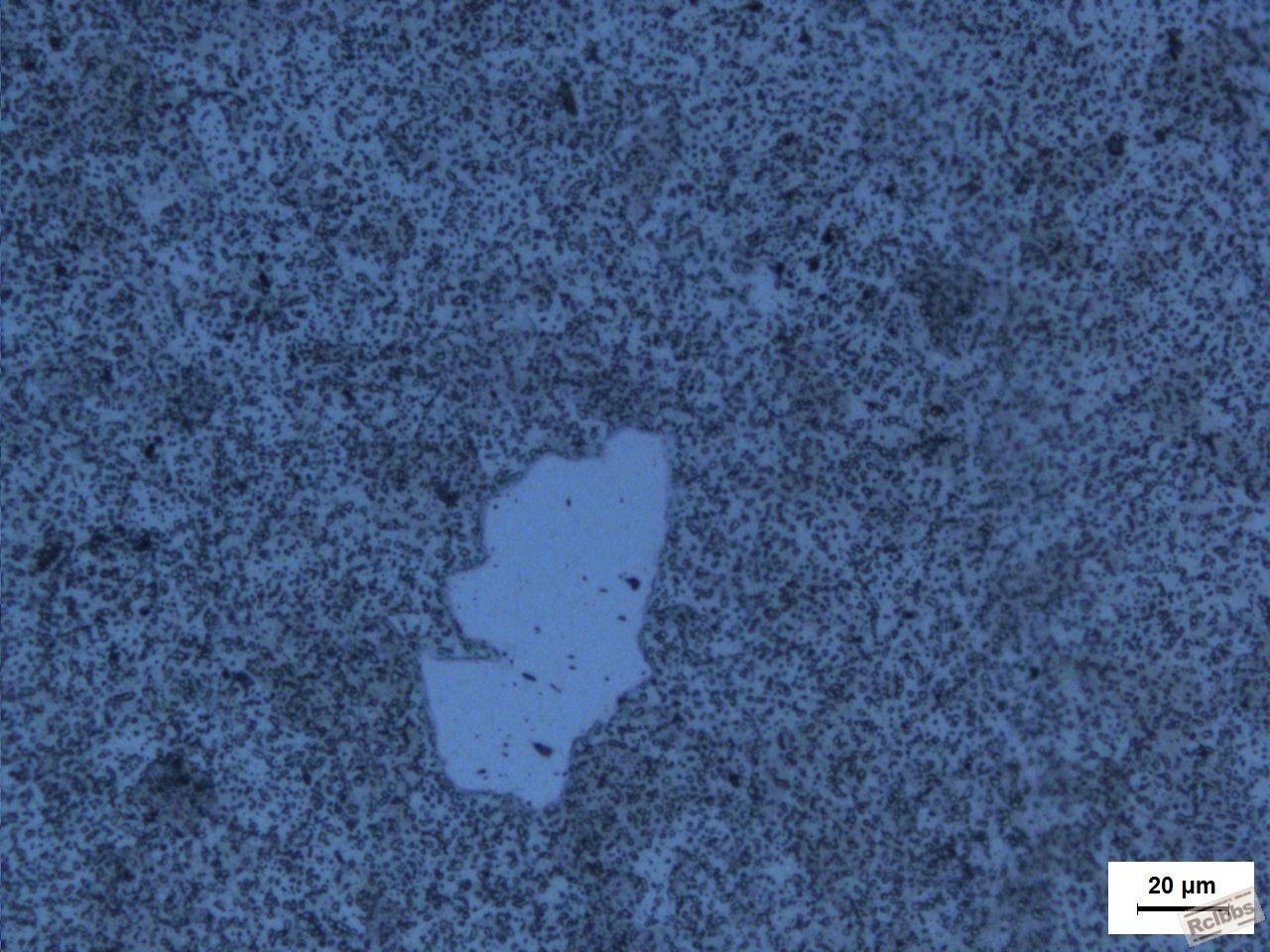

发表于 2013-2-25 13:31:12 | 显示全部楼层
我个人认为,第二幅图及所对应图谱里面应该是线切割后遗留下的脱碳斑(建议将线割后脱碳层完全去除再制作试样),其余的图谱中的白色状的均为未溶的碳化物。
