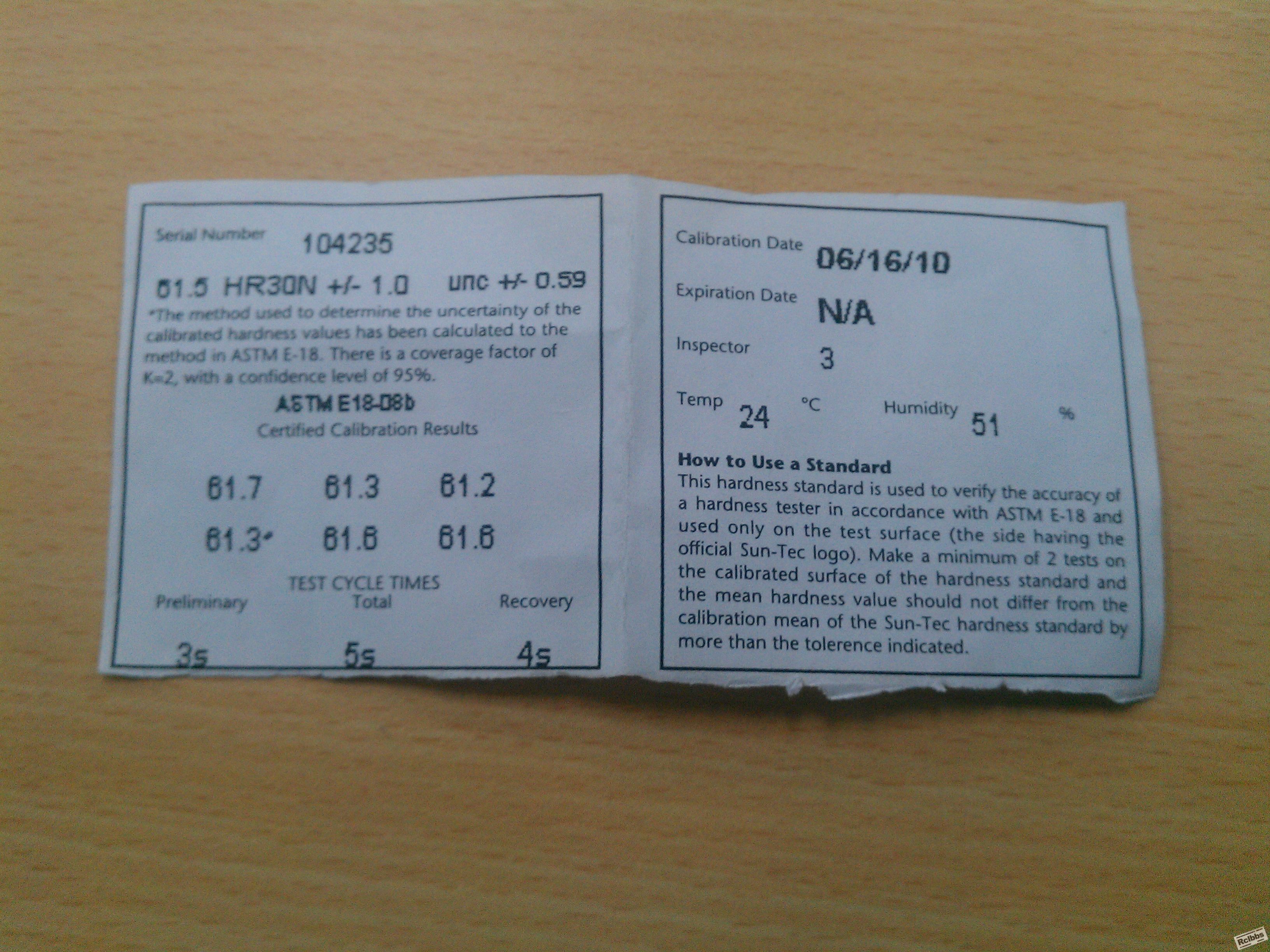

我国的硬度块一般证书上有一、硬度块示值,二、均匀性。国外的硬度块上有硬度块的示值还有一个硬度的偏差,这个硬度的偏差跟均匀性有什么关系?这张国外的硬度块的证书是论坛里搜来的,能解释下上面的意思吗?那个UNC代表什么?是均匀性?我看了一下,硬度块检测是按GB230.3,国外是根据ASTM E18来的。

UNC = uncertainty,不确定值。确切的讲,combined uncertainty(综合不确定值)。具体算法见ASTM E18-11, X2.8 “Procedure for Calculating Uncertainty: Certified Value of Standardized Test Blocks”
ASTM E18-11, Annex A4是专门讨论标准块的,A4.7.1.3要求不光报告不确定值,还要详细说明这个值是怎么算的,显然这个证书没按要求做。SUN-TEC是美国一个大的标准块供应商,不知为什么犯这种低级错误。有的标准块是可以追溯到美国衡量标准局的,NIST。
如果你有兴趣,可以看看E18主席Ed Tobolski写的关于不确定值的文章,另外一个是欧洲度量衡学协会的同类文章,但都是英文的。
