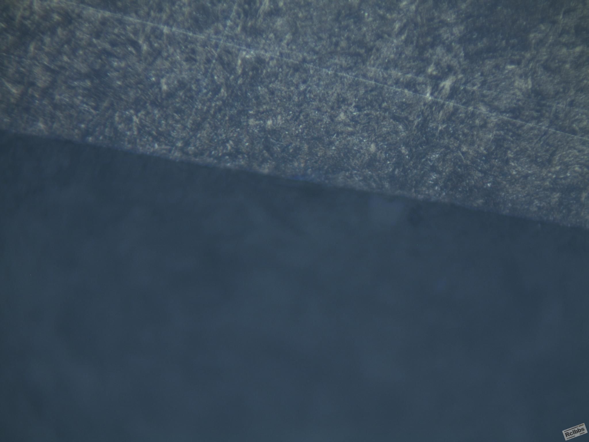

主要是渗碳的碳势较低或时间较短,工件表面被渗碳量较低,心部存在未溶铁素体。

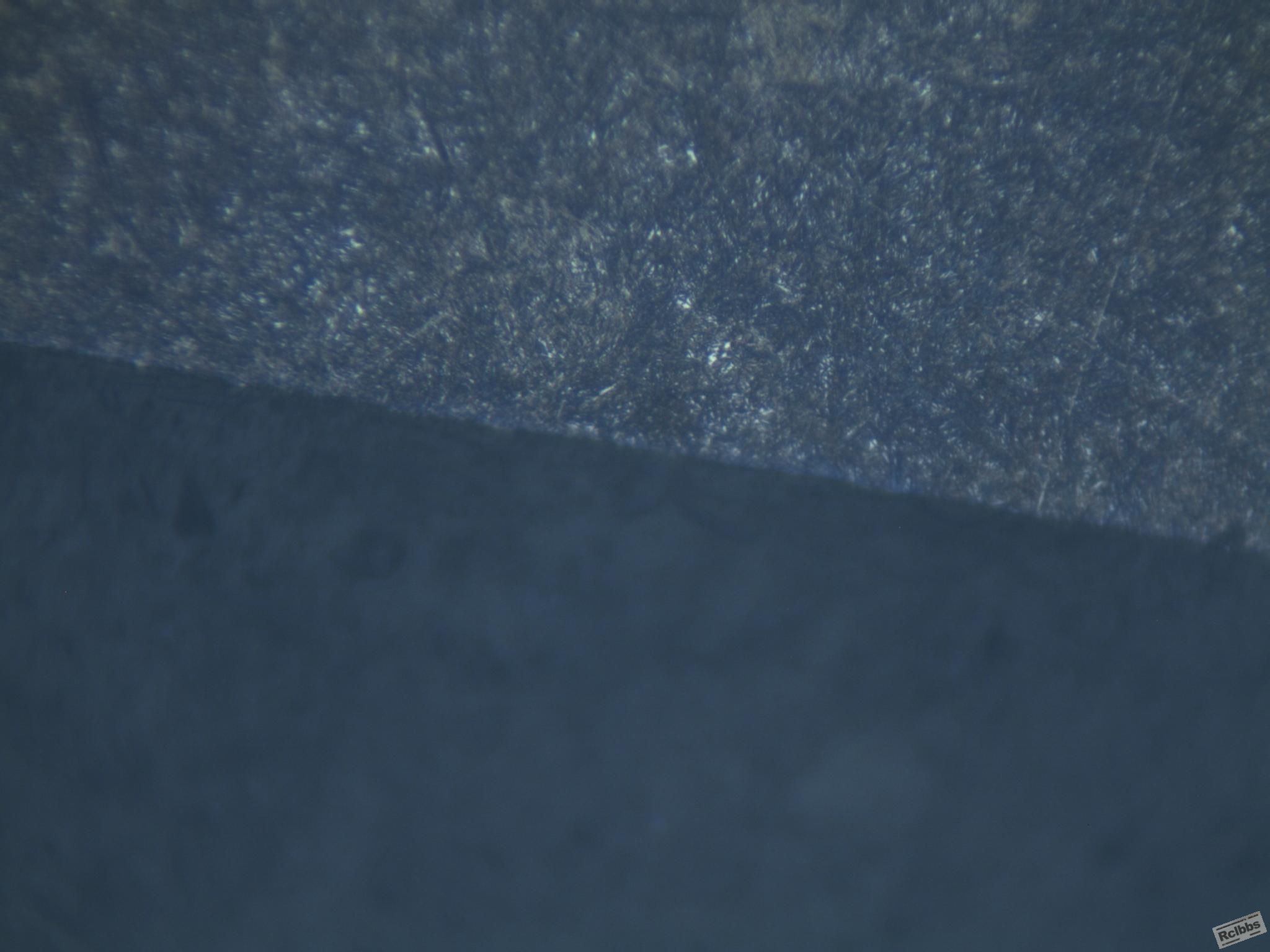

这个组织表面与心部都没有问题,而且从心部组织看应该是水基淬火,不象是油淬火的。估计楼主检测主要还是有效硬化层的深度问题,可以用HV10或是HR15N检测一下确认真正硬度值。

20#钢不渗碳 只淬火得到的硬度怕是就有42HRC了吧, 所以你的应该是渗碳层深度浅了
你的金相照片上又没有标尺 看不出来渗碳层深度

补渗淬火,金相制样有待提高。

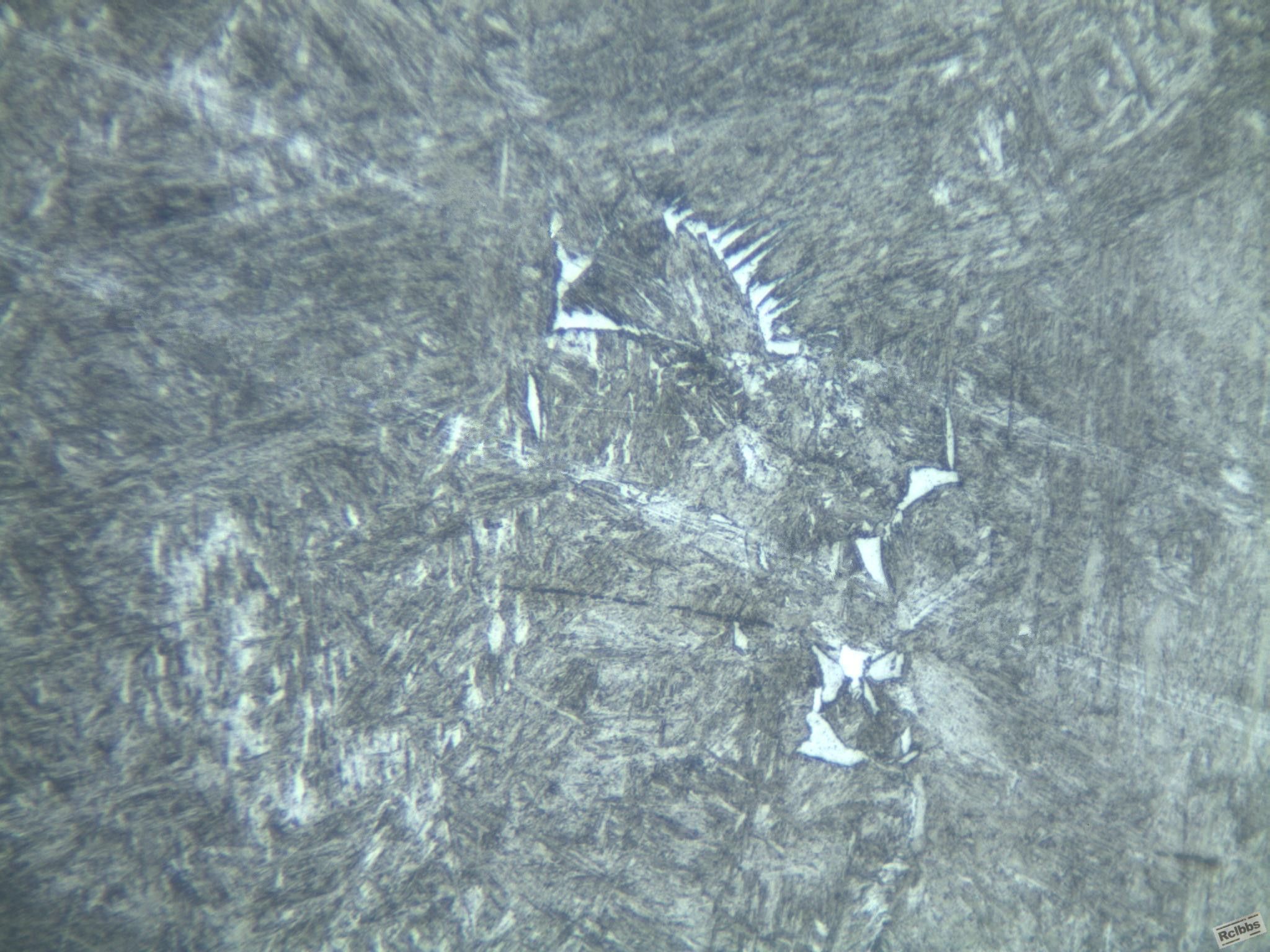

心部金像白色是不是未溶的铁素体?

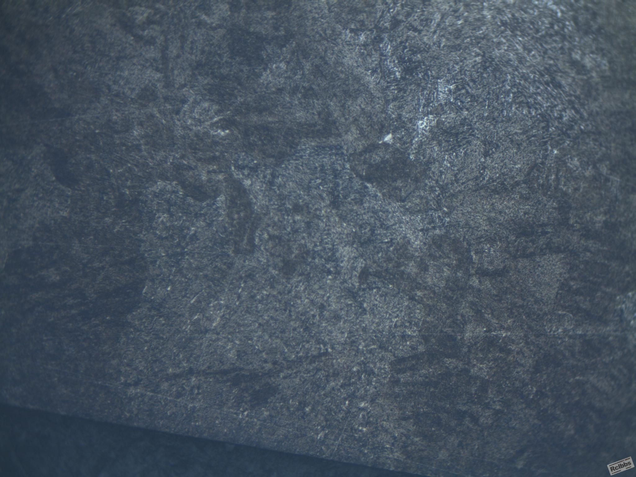

未见魏氏体组织。表面硬度不足有可能是碳浓度不足或淬火温度过低导致。来自: Android客户端

碳势低了,表面碳含量好像不高,没看到残余奥实体。

组织没有什么问题,不过存在的铁素体可能是导致硬度偏低的主要原因。

从楼主图片看材料渗碳不足引起,温度偏低或保温时间偏短,还有碳势偏低引起,最后一张图片看有部分魏氏体组织存在

如果是要观察渗碳后表面组织,腐蚀稍微浅一点儿,楼主的照片中腐蚀过了

发表于 2013-2-21 13:53:23 | 显示全部楼层 |阅读模式
各位老师:20钢渗碳淬火组织硬度为42HRC左右,要求58~62HRC,从金相组织能看出是哪些组织及何原因吗?刚学做金相,老师们多包涵!是否表面渗碳不足呀?心部是魏氏体吗?
表面400倍
100倍
心部400倍

零件有效尺寸是多少啊?中心怎么没什么F?你也没说工艺,表面M体看,碳浓度应该不高,你是不是超浅层渗碳啊?
