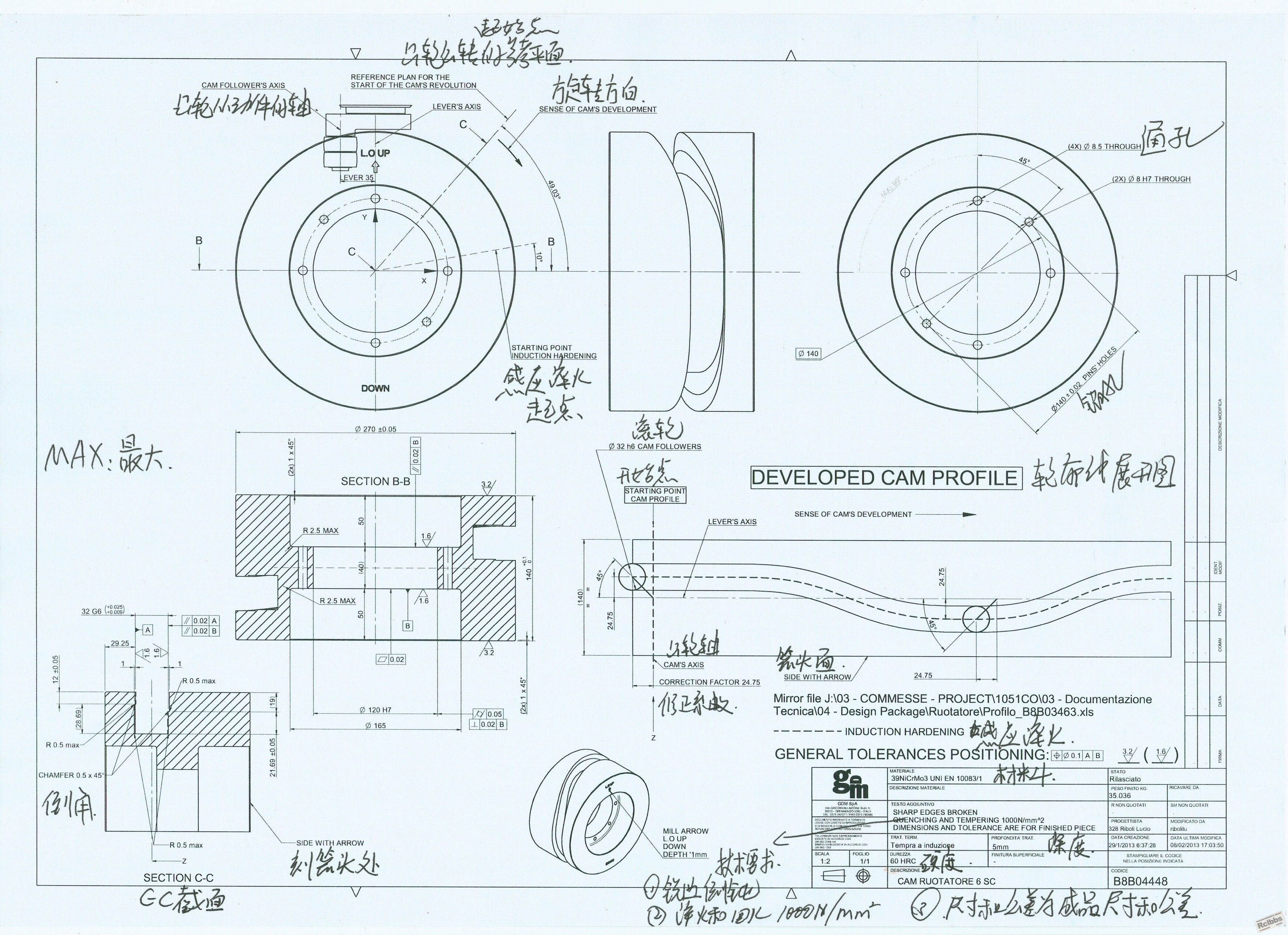

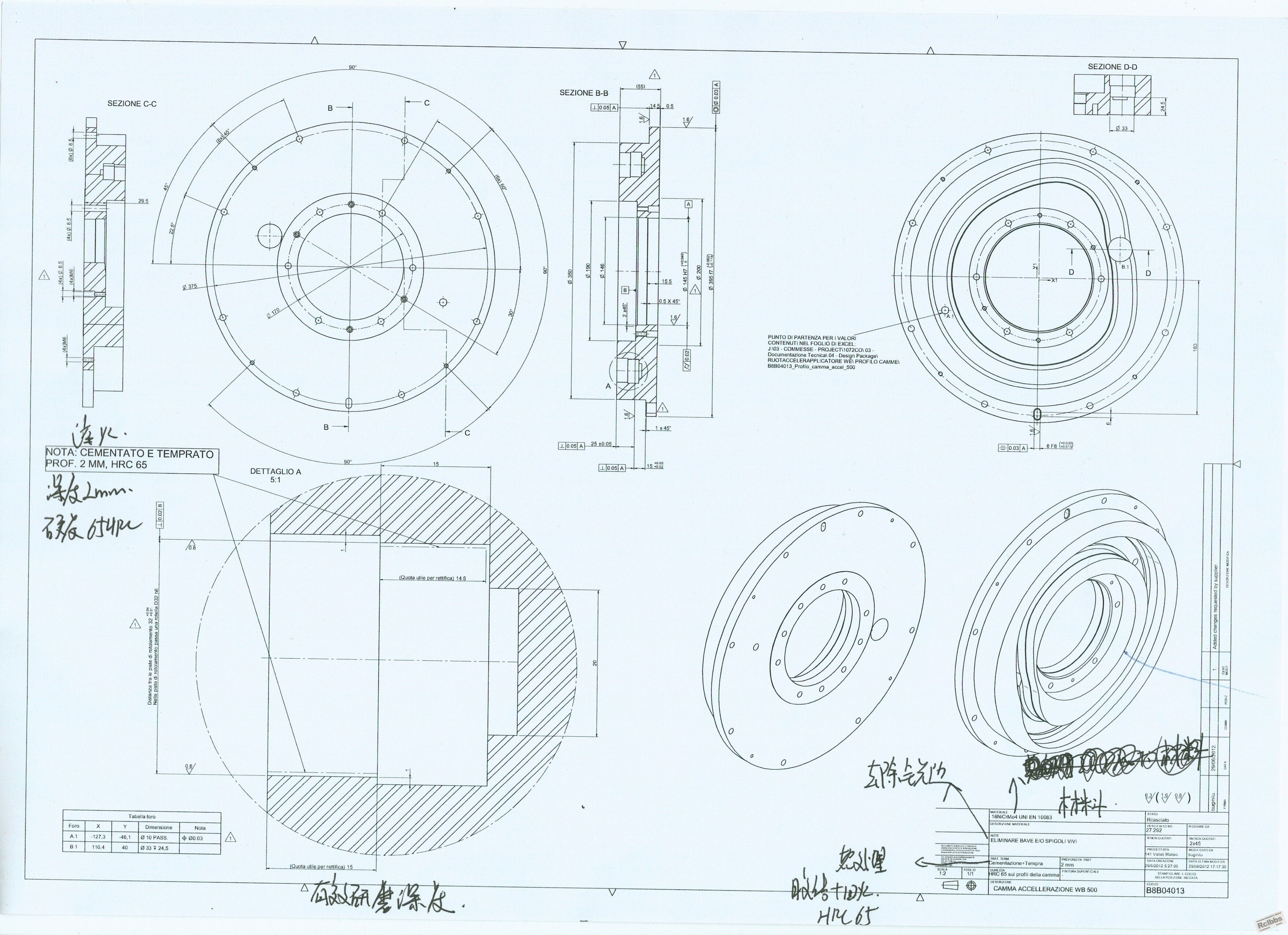

 楼主| 发表于 2013-2-22 15:48:01 | 显示全部楼层
 楼主| 发表于 2013-2-22 15:50:50 | 显示全部楼层
要求硬度HRC60-65,深度2-5mm

发表于 2013-2-22 15:37:47 | 显示全部楼层
发个图纸和技术要求啊
